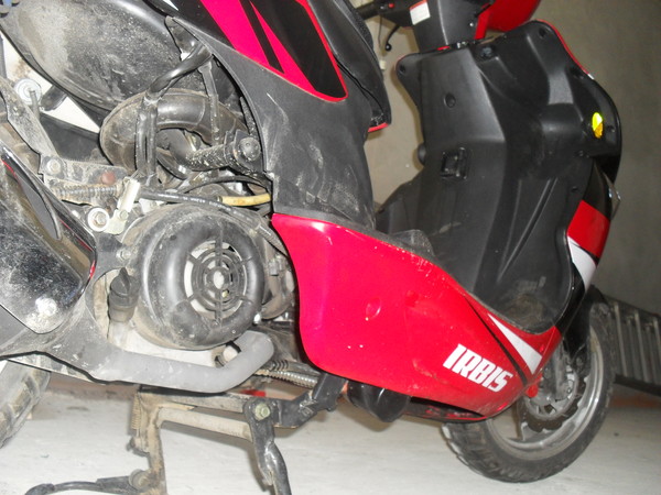

sloboda0000 Опубликовано 29 января, 2016 Жалоба Опубликовано 29 января, 2016 Уважаемые клубни -заказал ручки с подогревом ! какой самый оптимальный вариант для подключения(скут ирбис RZR 170) Цитата

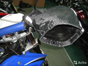

ZVE Опубликовано 30 января, 2016 Жалоба Опубликовано 30 января, 2016 Оптимальный вариант на все китайские легкие мото :D . У генераторов запаса мощности никакого. У RZR еще и фара двойная Цитата

sloboda0000 Опубликовано 11 февраля, 2016 Автор Жалоба Опубликовано 11 февраля, 2016 Оптимальный вариант на все китайские легкие мото :D . У генераторов запаса мощности никакого. У RZR еще и фара двойная в таком мешке и запутаться можно...да и не эстетично смотрится!!! Цитата
