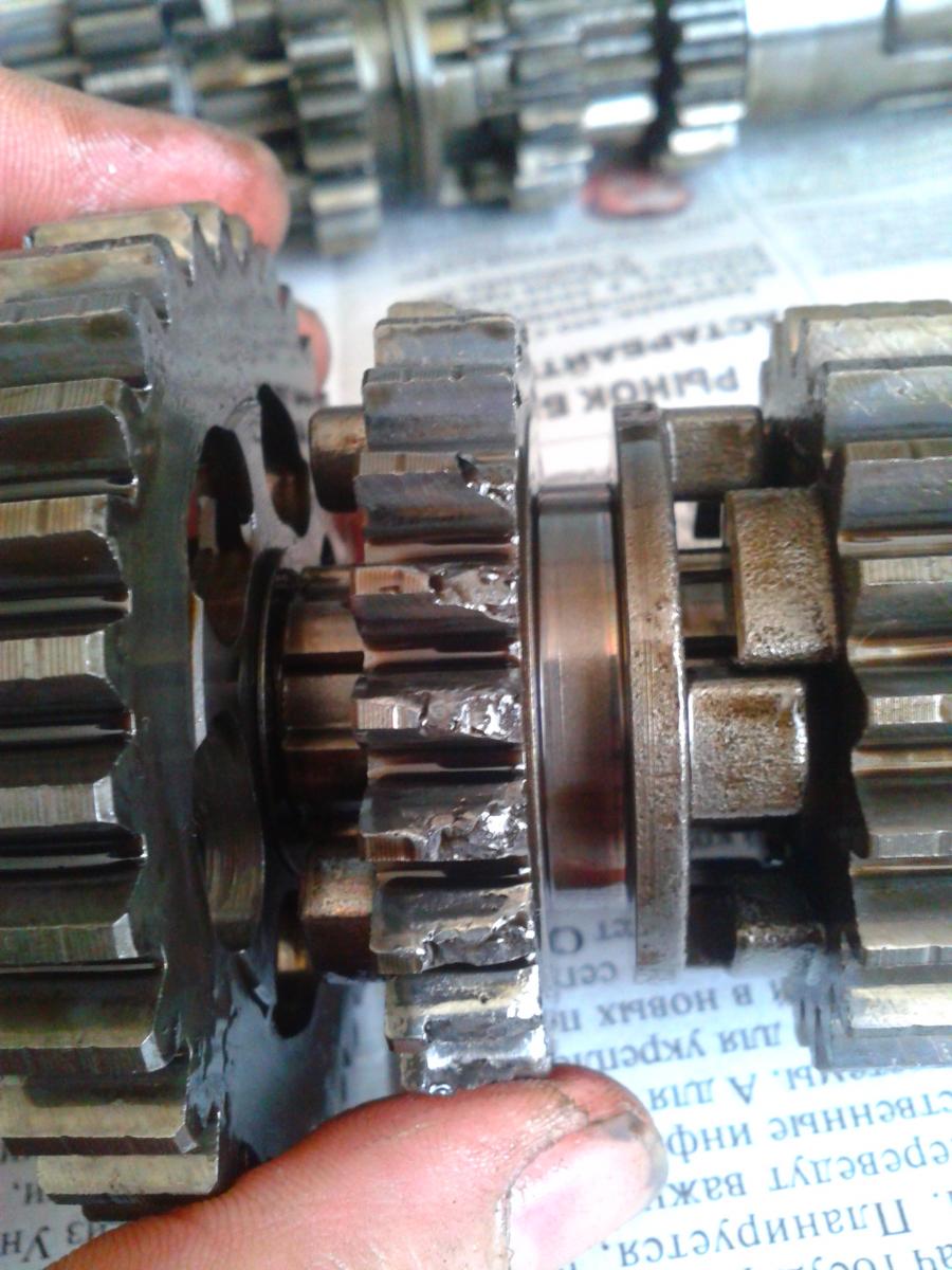

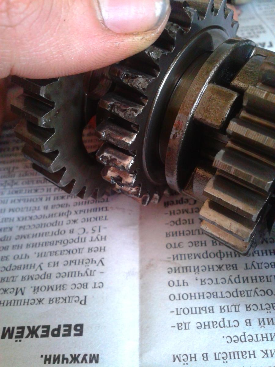

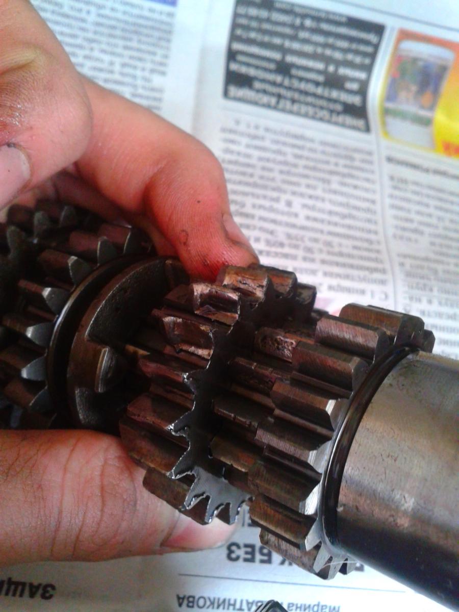

для чего требуется расколотая хрень из сплава на коленвалу? дополнительные фото коробки передач, а именно звёзд 3 передачи, из за которых и полез в двигло

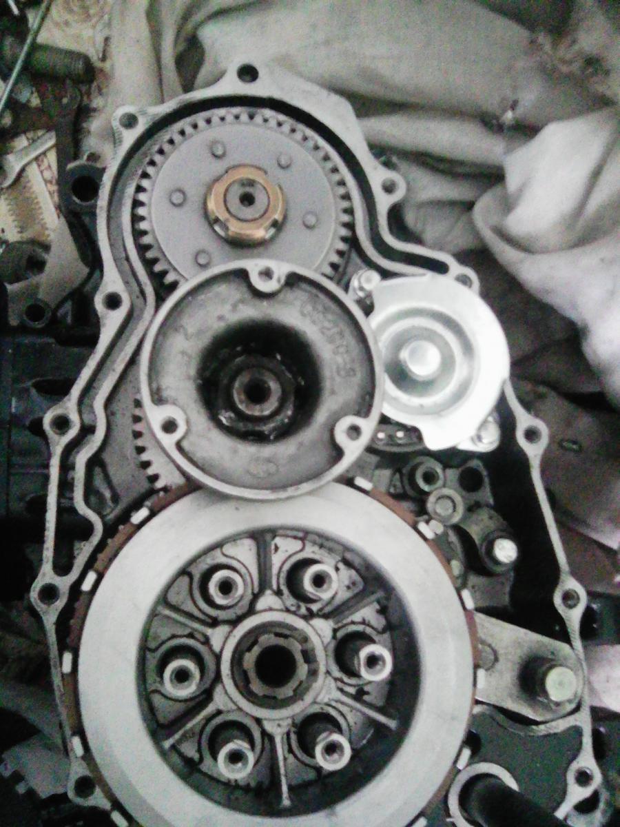

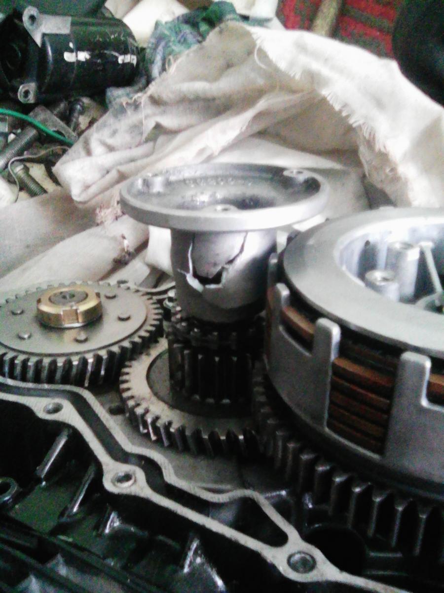

центробежный масляный фильт
Вроде их слабо затягивают гайкой с завода на ирбисах - на форуме уже вроде около 5 случаев с разрушением этой центрифуги видел. Дела дела.
и за чего, могут так, зубья шестерёнок покрошится!?(втыки без сцепления?)просто интересно!!!
Недокручивают гаики это про другой ХР.
На фото вроде вот http://www.china-moto.ru/forum/topic/3174-irbis-xr-250/
Разрушения данной цинтрифуги это не особенность ирбисов, а вообще особенность дешевых китайских движков (копий cb 125). Видел такие фото с разных марок. Но вроде это не очень частослучется.
Буду знать, проверю. Но я действительно видел с этой проблемой в разделе про ирбисы (врать не буду, не помню про какие точно модификации, да и не столь это важно) больше 4-5 случаев.
И я видел. На ттр у кого-то ломался.
Но это не специфичная именно для ирбисов проблема, а общая для этих движков, особенно дешевых.
Тем более, что мотоциклы для ирбиса производят разные заводы.
