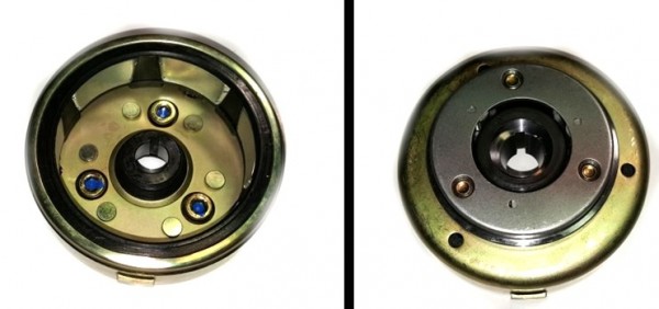

denis08 Опубликовано 27 сентября, 2016 Жалоба Опубликовано 27 сентября, 2016 Я имел в виду эти три болта - Цитата
ilyich58 Опубликовано 27 сентября, 2016 Жалоба Опубликовано 27 сентября, 2016 Я их открутил.а ета хрень не снимается с ротора.х.з.чо делать в тиски чтоль запихну и прокручу чем.... Цитата
denis08 Опубликовано 27 сентября, 2016 Жалоба Опубликовано 27 сентября, 2016 Должна сниматься блестящая фигня на правой фотке. При сборке китайцы применяют резьбовой фиксатор, он мог попасть между ротором и корпусом муфты, тем самым их склеив между собой. Можно попробовать слегка ударить молотком по корпусу муфты на сдвиг относительно ротора. Цитата
