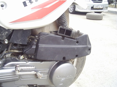

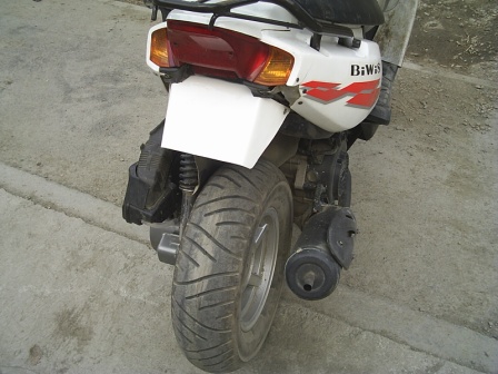

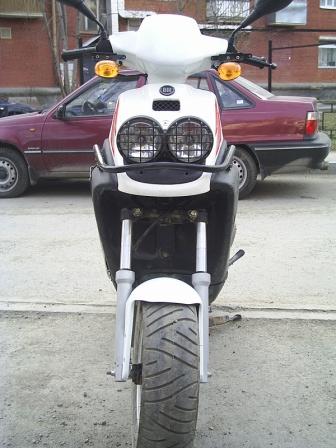

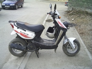

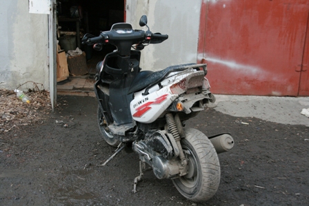

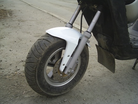

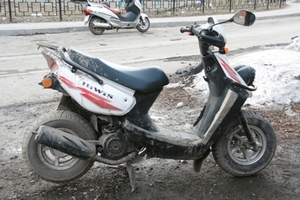

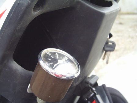

банзай Опубликовано 25 апреля, 2008 Жалоба Поделиться Опубликовано 25 апреля, 2008 Итак дорогие друзья! Я починил таки свой Бивис не используя при этом НИ ОДНОЙ З/Ч ОТ БАЛТМОТОРС. итак ничнем. После угона я получил скутер немного убитый. чтобы привести его в нормальное состояние пришлось попыхтеть. "З/ч нет и не будет" такой ответ мы слышим часто. Но мотосезон уходит и ждать мне было некогда. Я поехал в магазин и купил перья от скутера Хонлинг. Они были в наличии. Цена 1950 рэ за пару. Заодно купил и переднее крыло. Крыло покрасил в белый цвет и все собрал на место Потом я решил сделать заднее крыло которое тоже было сломано Я взял кусок алюминия и по остаткам старого крыла вырезал вот такой коротыш(конечно я его покрасил) Поскольку у Хонлинга перья длиннее чем у Бивиса. Трос спидометра стал короток. к сожалению тросики придут только в июне. Я решил поколдовать. Поставил спидометр от "Карпат". Завалялся он у меня в гараже. вот результат Настала очередь воздушника. Он был сломан и я решил его заменить. Я купил в том же магазине от больше кубатурного скутера. Если кому то надо будет, я могу выслать его фото со всех сторон. Немного переделал заднее крепление и получил вот такой результат Теперь скут выглядит вот так Минусы такой переделки тоже есть. Подножка как видно на рисунке коротковата(колесо задевает землю), хотя скутер устойчиво стоит на любой поверхности. Второе. Не встает на место суппорт. От переднего тормоза пришлось отказаться. Суппорт от Хонлинга тоже не встает, тормозной диск слишком близко расположен к перу вилки. Да вот, сами посмотрите Заканчивая статью скажу есть и один большой плюс. Фильтрующий элемент в корпусе сидит высоко и расположен так, что даже наливающаяся в корпус вода не намочит его сильно. кроме того поверхность всасывания у него больше чем у штатного, отсюда результат-повышение мощности. Удачи в ремонте! PS. Недавно все же передний тормоз на Бивисе появился. Чтобы удлиннить тормозной шланг был удлинен, вставили тормозной шланг от десятой ЛАДЫ. Нижний болт вкрутили прямо в суппорт, а верхний через металлическую перемычку. Цитата Ссылка на комментарий Поделиться на другие сайты Поделиться
Angel-A Опубликовано 27 апреля, 2008 Жалоба Поделиться Опубликовано 27 апреля, 2008 Супер =) молоток , поздравляю с починкой , значит если я куплю диск от хонлинга он мне подойдет по оси ? :( Цитата Ссылка на комментарий Поделиться на другие сайты Поделиться
Angel-A Опубликовано 28 апреля, 2008 Жалоба Поделиться Опубликовано 28 апреля, 2008 в каком магазине все покупал ? Цитата Ссылка на комментарий Поделиться на другие сайты Поделиться
банзай Опубликовано 28 апреля, 2008 Автор Жалоба Поделиться Опубликовано 28 апреля, 2008 Супер =) молоток , поздравляю с починкой , значит если я куплю диск от хонлинга он мне подойдет по оси ? :( Ось у Бивиса тоньше чем у Хонлинга. Я вставил алюминиевые втулки м/у осью и посадочным местом под ось в перьях. Диск должен подойти. Другое дело что тебе надо будет купить: перья вилки, ось колеса, сам диск и покрышку. Покрышку придется купить т/к диск у него 12 размера. З/ч я покупал а магазине "Е-мото" в своем городе. Цитата Ссылка на комментарий Поделиться на другие сайты Поделиться
Angel-A Опубликовано 28 апреля, 2008 Жалоба Поделиться Опубликовано 28 апреля, 2008 фигова , нерентабельно получается =( Цитата Ссылка на комментарий Поделиться на другие сайты Поделиться
банзай Опубликовано 29 апреля, 2008 Автор Жалоба Поделиться Опубликовано 29 апреля, 2008 фигова , нерентабельно получается =( ОООО, прошу прощения. Диск то 10. Тока покрыху тебе так и так покупать. Ты ж ее тоже пробил? Цитата Ссылка на комментарий Поделиться на другие сайты Поделиться
Angel-A Опубликовано 29 апреля, 2008 Жалоба Поделиться Опубликовано 29 апреля, 2008 покрышка у мну прорезана сильно . в общем новую желательно) в общем у мну получается так , траверса от БТ арморы от БТ , а вот диска нет и покрышки нет и ось нужна полностью , можноли мне от хонлинга дисочек взять , и какую резину на переднее колесо посоветуете?(в грязь я на скутере больше не полезу так что, чтонибуть для шоссе и гравийки) щас пока возможность есть буду заниматься, мб кто посоветует что с тормозным дском делать (его немного повело.) Цитата Ссылка на комментарий Поделиться на другие сайты Поделиться
банзай Опубликовано 29 апреля, 2008 Автор Жалоба Поделиться Опубликовано 29 апреля, 2008 покрышка у мну прорезана сильно . в общем новую желательно) в общем у мну получается так , траверса от БТ арморы от БТ , а вот диска нет и покрышки нет и ось нужна полностью , можноли мне от хонлинга дисочек взять , и какую резину на переднее колесо посоветуете?(в грязь я на скутере больше не полезу так что, чтонибуть для шоссе и гравийки) щас пока возможность есть буду заниматься, мб кто посоветует что с тормозным дском делать (его немного повело.) Раз такое дело, бери родное колесо в сборе. Ты грил есть оно с осью и покрышкой. Тормозной диск выправить очень сложно(перекос в 1мм и он будет убивать суппорт и колодки), проще выбросить и поставить новый. Из резины для шоссе я поставил Метзелер. Покрыхи просто супер, по сравнению со штатной Кендой. Тут же стала идеальной управляемость и скут в поворотах перестал "заваливаться". Цитата Ссылка на комментарий Поделиться на другие сайты Поделиться

7Favor7 Опубликовано 13 марта, 2012 Жалоба Поделиться Опубликовано 13 марта, 2012 выложи пожалуйста фото фильтра просто у меня проблема с ним я не могу их найти как можно его заменить и на что помогите пожалуйста! Цитата Ссылка на комментарий Поделиться на другие сайты Поделиться
