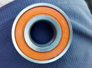

Евгений13 Опубликовано 23 июня, 2018 Жалоба Опубликовано 23 июня, 2018 Приветствую друзья! Прикупил новую подножку,т.к. старая была вся гнутая ,мешала нормальному переключению и неудобное положение стопы, звезду на 16 зубов и крепеж к ней.Подножка 700 руб,звезда 100 руб и крепеж 30 руб.Когда менял звезду то потрогав заднее колесо обнаружил люфт,снял его и тот подшипник что в ступице задней звездочки он люфтил. Купил новый подшипник ,но с сальником засада,нигде нет,нашел только в магазине по камазам с размером 40*20,а нам нужен 40*26 по маркеровке на старом.Мот стал немного шустрее,испытал на трассе ,100 держит легко. Цитата

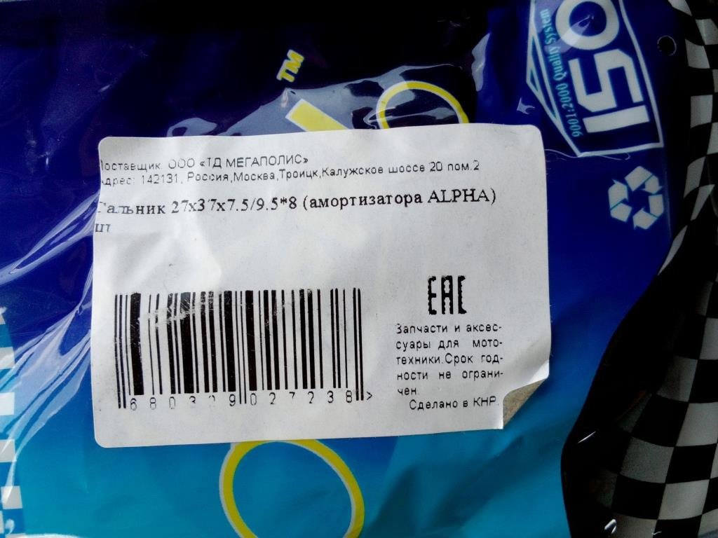

Евгений13 Опубликовано 27 июня, 2018 Жалоба Опубликовано 27 июня, 2018 Приветствую друзья. Сопливится одно перо вилки,пропускает сальник.Решил перебрать вилку,посмотреть сколько масла осталось в них,заменить.Купил набор(пару) сальников для передней вилки альфа за 100 рублей,два зеркала (старые приказали долго жить) за 300 рублей за пару и два колечка под крышки регулировки клапанов,заодно проверю зазоры клапанов ,цена 20 р за пару.Перечитал форум так и не нашел или же все-же пропустил,как отрегулировать газ ,чтобы при сбросе газа не было сильного затыка,торможения движком. Цитата
Raider1972 Опубликовано 27 июня, 2018 Жалоба Опубликовано 27 июня, 2018 12 часов назад, Евгений13 сказал: сколько масла осталось в них,заменить. Масла в штате примерно 80 мл. залито(мало,пробои),нужно заливать 100-120(более низя,вилка дубовая станет сильно) 12 часов назад, Евгений13 сказал: как отрегулировать газ ,чтобы при сбросе газа не было сильного затыка,торможения движком. Никак,это не машина...это мот 1 Цитата
Raider1972 Опубликовано 27 июня, 2018 Жалоба Опубликовано 27 июня, 2018 (изменено) В 23.06.2018 в 11:39, Евгений13 сказал: его и тот подшипник что в ступице задней звездочки он люфтил. Купил новый подшипник ,но с сальником засада,нигде нет,нашел только в магазине по камазам с размером 40*20,а нам нужен 40*26 по маркеровке на старом. Подш летит от перетяжки цепи,сальник ставил 25(внутреннее,1мм на резине не критичен)х40(ширина)х7(высота),найти не проблема(да он там скорей как пыльник работает). Новый ветровик опять же от защитного экрана,вид получше,старый ветки поломали Изменено 27 июня, 2018 пользователем Raider1972 1 Цитата
