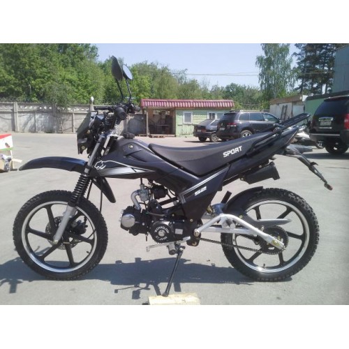

Andrey_Frost Опубликовано 12 декабря, 2016 Жалоба Опубликовано 12 декабря, 2016 А у кого нибудь из форумчан присутствует такое чудо техники как Модель S2 Jaguar Sport? Интересно было бы пообщаться.. Цитата

Raider1972 Опубликовано 21 января, 2017 Жалоба Опубликовано 21 января, 2017 В 12.12.2016 в 11:06, Andrey_Frost сказал: А у кого нибудь из форумчан присутствует такое чудо техники как Модель S2 Jaguar Sport? Интересно было бы пообщаться.. Присутствует...куплен осенью,стоит в гараже полу разобранный для периодического устранения косяков китайского производства. Цитата
Andrey_Frost Опубликовано 25 января, 2017 Автор Жалоба Опубликовано 25 января, 2017 (изменено) Как вобще сам мот? что делали или собираетесь делать? я вот только недавное купил, до этого были Gilera DNA и Irbis TTR 125. уже не работает датчик индикации уровня топлива, плохо держит обороты, ручка газа очень резкая (не знаю можно ли как то отрегулировать) вобщем сплошной гемор, с ТТР такого не было. никак не доеду в сервис это устранить, так как он еще на гарантии.. Изменено 25 января, 2017 пользователем Andrey_Frost Цитата
Andrey_Frost Опубликовано 25 января, 2017 Автор Жалоба Опубликовано 25 января, 2017 (изменено) И еще вопрос, возможно ли на него поставить колеса в сборе от ТТР и соответственно поменять задний барабанный тормоз на дисковый? Изменено 25 января, 2017 пользователем Andrey_Frost Цитата
Raider1972 Опубликовано 27 января, 2017 Жалоба Опубликовано 27 января, 2017 Да мопед как мопед,протяжка,герметизация проводки...да всё что взгляд цепляет то и делаю.Ручки разбери,пролей все тросики маслом из шприца(они сухие),про трос спидометра не забудь. При наличии денег и желания колёса поставить можно(возможно придётся вилку сменить).Только учти,это не питбайк...это альфа с трубчатой рамой.Так что раму нужно замыкать подрамником для более жёсткой эксплуатации. Цитата
Andrey_Frost Опубликовано 28 января, 2017 Автор Жалоба Опубликовано 28 января, 2017 спасибо огромное буду пробовать) интересно почему у меня не работает датчик уровня топлива Цитата
Raider1972 Опубликовано 28 января, 2017 Жалоба Опубликовано 28 января, 2017 Проверь контакты (за фарой колодки).Да и судя по всему датчик работает как обычный концевик(показывает только мин.кол. топлива),можно попробовать просто замкнуть контакты скинув клемы с датчика.Но скорей всего что я наблюдал,вся причина будет за фарой....у меня тоже дальний не работал с коробки))) Цитата
Andrey_Frost Опубликовано 30 января, 2017 Автор Жалоба Опубликовано 30 января, 2017 спасибо посмотрю, но по хорошему надо везти им в сервис пусть разбираются тк он на гарантии еще Цитата
Raider1972 Опубликовано 5 февраля, 2017 Жалоба Опубликовано 5 февраля, 2017 Панель приборов с копирована с MZ SM 125 кстати. Цитата

Raider1972 Опубликовано 12 апреля, 2017 Жалоба Опубликовано 12 апреля, 2017 Прикрутить руль,поставить переднее колесо,крыло и амморт,прикрутить пару пластиковых облицовок,накачать колёса....вот и вся сборка)))Далее поэтапная разборка и сборка для устранения всякой мелочёвки.А на счёт 50 кубов...их там точно нет,резвый коник уж больно.Модель не шибко популярна,альфа просто дешевле.Да и смысл с пластиком заморачиваться?...сломал-запаял и все дела потом. Цитата
i_ninja Опубликовано 13 апреля, 2017 Жалоба Опубликовано 13 апреля, 2017 (изменено) А по высоте он такой же как и альфа или повыше?а то во мне 185см роста, буду ли я на нем карланом смотреться? Изменено 13 апреля, 2017 пользователем i_ninja Цитата
Raider1972 Опубликовано 13 апреля, 2017 Жалоба Опубликовано 13 апреля, 2017 Хз,при моих 170 и 70 с копейками кг,вроде норм))) вот тебе 100кг))) Цитата
i_ninja Опубликовано 13 апреля, 2017 Жалоба Опубликовано 13 апреля, 2017 Сейчас полистал фотки больших эндуриков, вроде даже и у них колени сильно согнуты и близко расположены к рулю. Думаю попробовать переставить заднее колесо вперед, а на зад поставить 3'', что б на пересеченке уверенней шел, да и смотреться будет посимпатичней. Наткнулся на мопед ямасаки fmx, так тот смотрится как полноценный эндуро, с большими колесами 18/21'', нормальной рамой, а двиг всего 50кубов, что мешало S2сделать подобное непонятно. Цитата
Raider1972 Опубликовано 14 апреля, 2017 Жалоба Опубликовано 14 апреля, 2017 (изменено) 12 часов назад, i_ninja сказал: Сейчас полистал фотки больших эндуриков, вроде даже и у них колени сильно согнуты и близко расположены к рулю. Думаю попробовать переставить заднее колесо вперед, а на зад поставить 3'', что б на пересеченке уверенней шел, да и смотреться будет посимпатичней. Наткнулся на мопед , так тот смотрится как полноценный эндуро, с большими колесами 18/21'', нормальной рамой, а двиг всего 50кубов, что мешало S2сделать подобное непонятно. S2 вообще то делали мопед с большими ходами подвески,и именно он у них и получился))) Эндурить на нём без доработок НЕЛЬЗЯ!!! Вилка слабая,маятник такой же,крепление дрыгателя на двух болтах(в стойке не поездишь).Так что пару прыжков он может и переживёт...а потом развалится)))) Мопедов этого типа всего то 5 штук на сколько я знаю ;зид пилот,ягуар s2,АВМ raptor 50,ямасаки fmx,стелс триггер...так что выбор не богат. Изменено 14 апреля, 2017 пользователем Raider1972 Цитата
