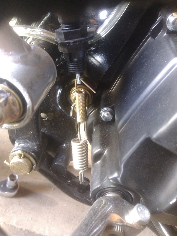

Пружинка которая "лишняя".

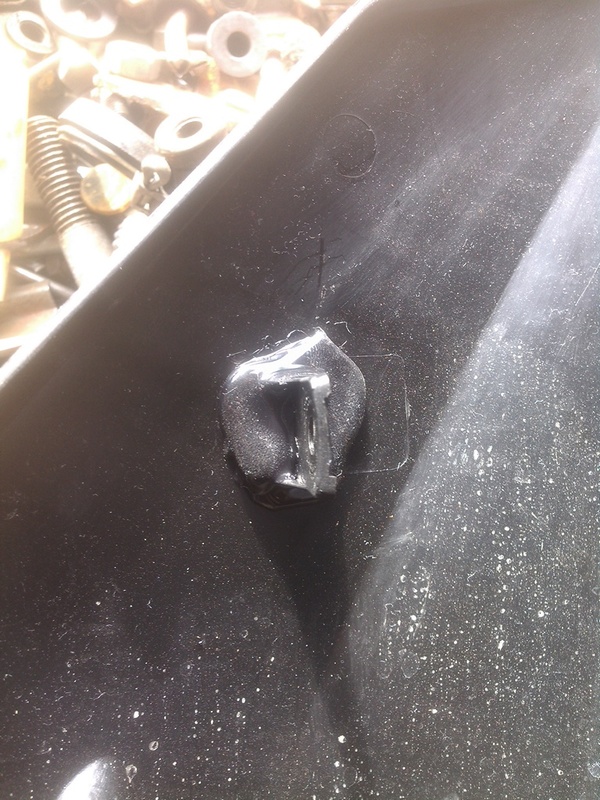

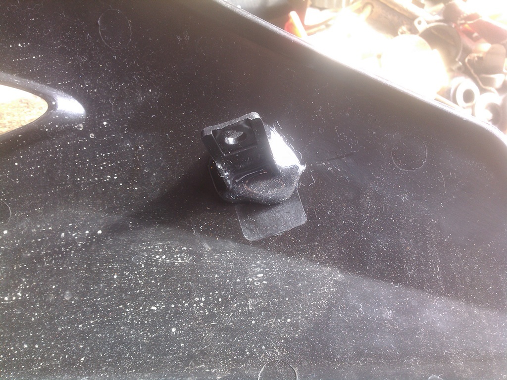

Место усиления ушей на пластике бака.

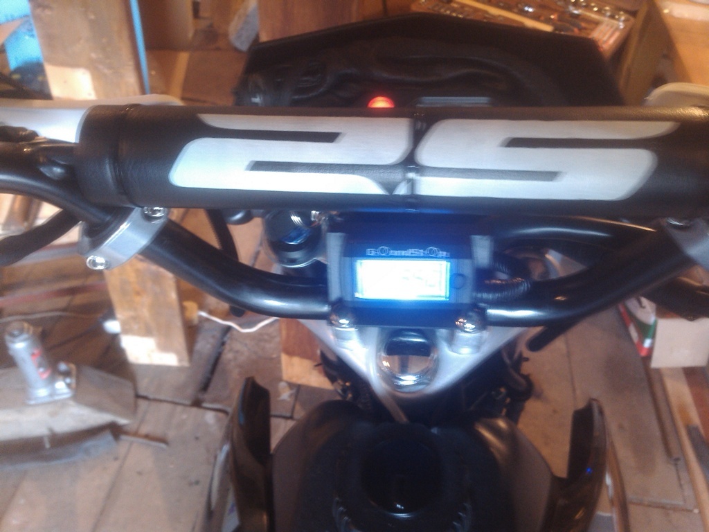

Новые лопухи,зеркала подогнул(иначе их фиг настроишь по человечески),место инсталляции тахометра.Осталось только масло-радиатор воткнуть и хорош пока ;)
Этот работает как и должен....половину китая перелопатил пока нашёл :blink:сцыль
