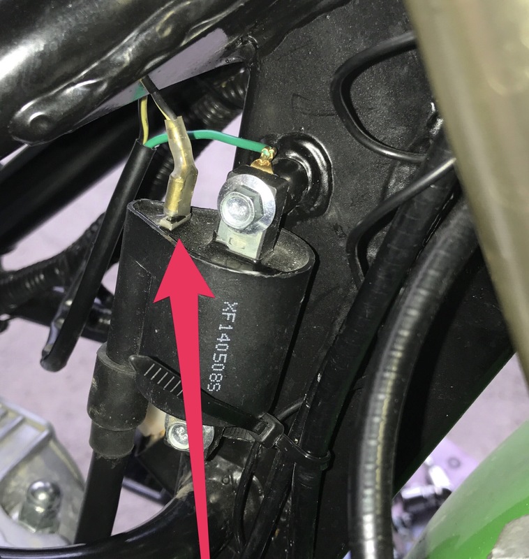

    А искры почему нет, вчера была ещё, может коммутатор или бобина умерла ?

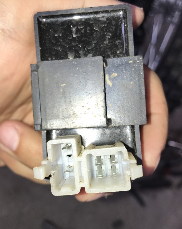

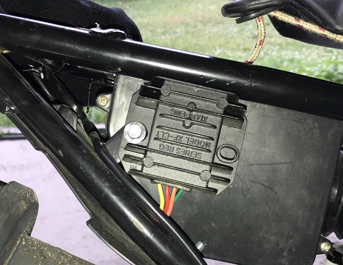

    И что это такое? Круглое это реле стартера на сколько мне кажется, а второе что такое?

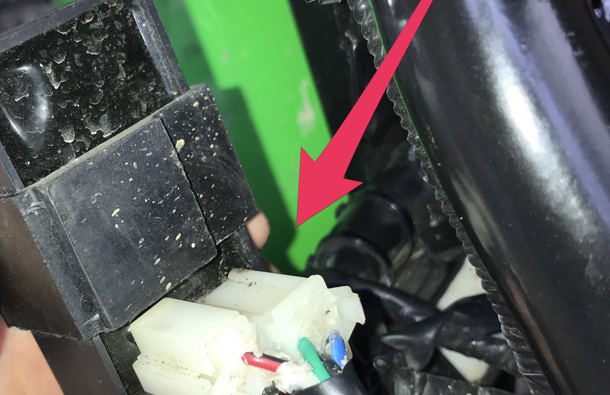

    Все это я продела сегодня неоднократно, по окошку по букве т, разок даже нормально мотик работать начал, но клапана стучали, а потом вообще попала искра, проверил провод к свече прозвонкой все хорошо, другую свечу пробовал заведомо рабочую, нет искры, к бабине идёт 2 повода, один масса, второй идёт к коммутатору но на нем вообще нет напряжения на сколько я понял оно должно быть? Тестером прозвонил этот провод от бабины на коммутатор он не оборван, на комутатор вроде тоже не идёт напряжение, знать бы как это выяснить, какие фишки прозвонить, или может накрылся этот коммутатор к чертям...
