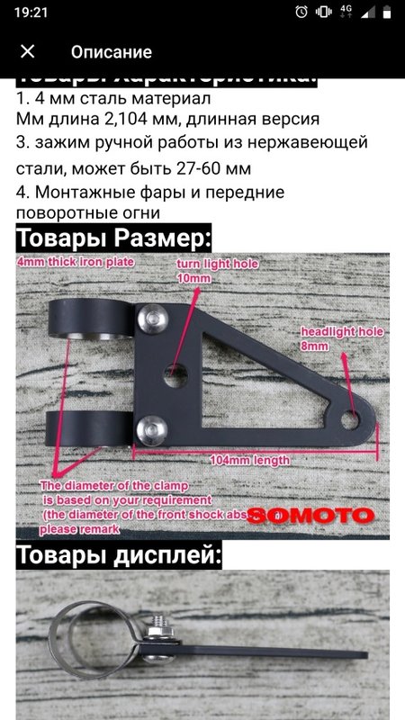

deepk 321 Опубликовано 20 мая, 2019 Жалоба 3 часа назад, Акимыч сказал: А я вот как раз хочу избавитсч от этого "краба" О у меня это следующий этап ) просто кругляк фары был изначально китайский меньшего диаметра и пока днепровскую не померил не ясно было как крепить ) К тому же на этом крабе вроде как еще приборка частично висит, под нее тоже надо пластину переходную Вот такая беда есть на алишке, продаван диаметр под перо по запросу делает Цитата
