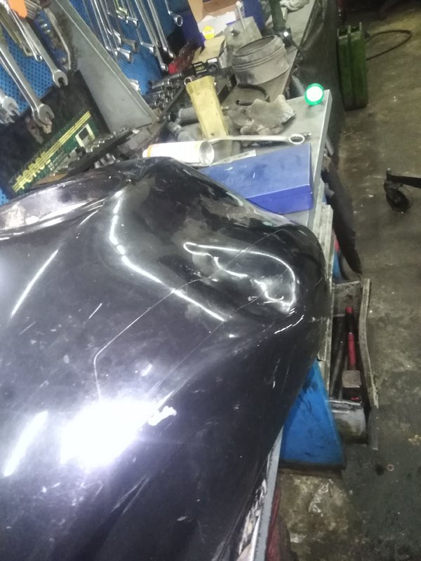

  3. In: Stels Flex 250
    От Norton555,12.04.2019
    Вота мятый бак...

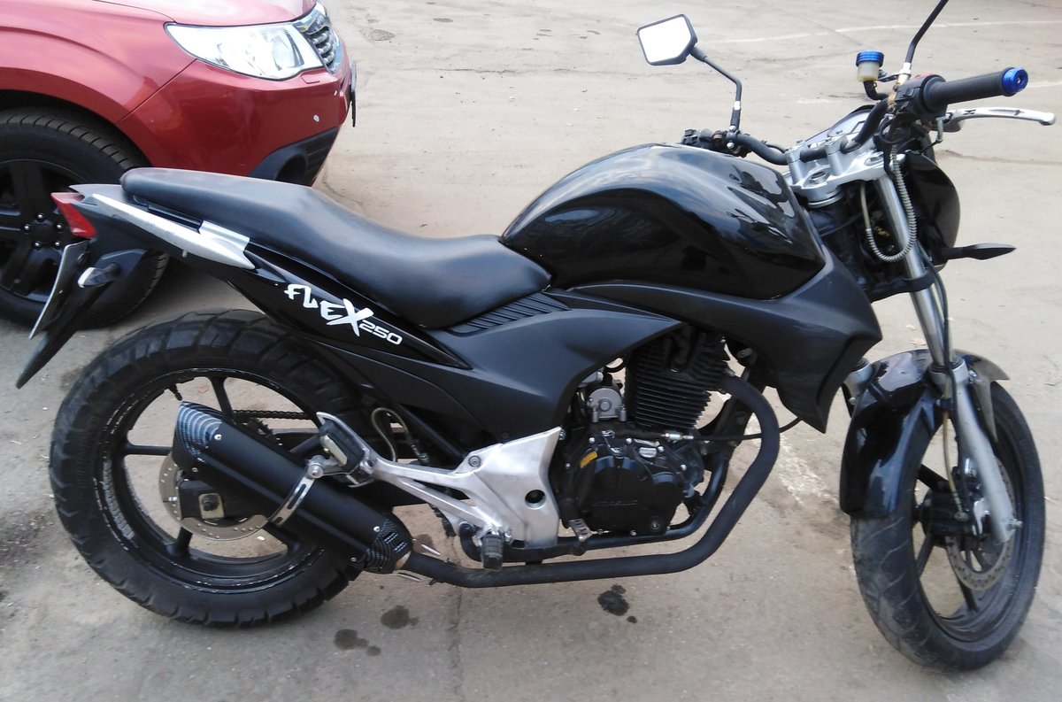

  5. In: Stels Flex 250
    От Norton555,11.04.2019
    Дальше больше, правильные тормозяки, правильный карбюратор, правильный глушитель...
