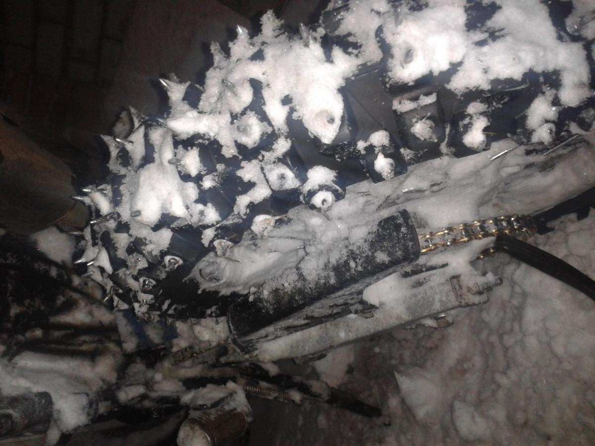

	Парни шипуйтесь, оно того стоит, на таком эндуро мото сезон переходит из летнего в зимний :D без унылого простоя в гараже. Вот неделя трудов по вечерам: С длиной на передке правда перестарался, вчера перед выездом отпилил треть высоты, а вот собственно и вчерашние покатухи: дрифт по льду на шипах особо понравился
	Капитан тоже к тебе вопрос, ты уж извини мы тебя помучаем, как первопроходца ))) Изнутри покрышки что нить прокладывал. чтоб камеру шляпками не грызло ? и как именно вкручивали саморезы, под них снаружи отверстия не сверлили, вроде как изнутри ведь в шашку можно сразу то и не попасть ???
