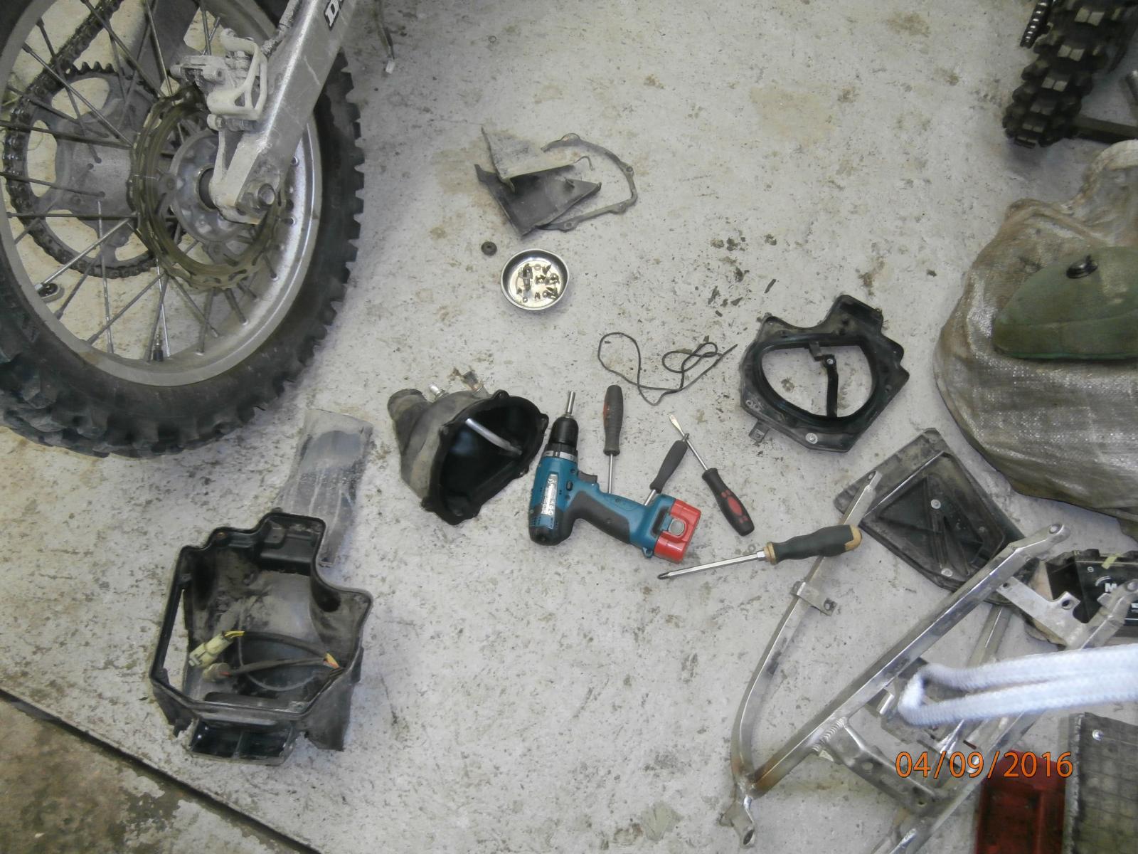

Всем привет)! Почему я это не сделал раньше, а именно упустил фильтр бокс из внимания((( Опять подсели клапана впускные. Фильтр-бокс требует герметизации с новья это надо было сделать. Вчера приехал с плавающими холостыми и глох при остановках мотор, фильтр в песке и после фильтра тоже песок(( пипец! хороший герметик жалко было на такую мазню, намазал красным и остатками черного :D Ну и видос с той покатухи

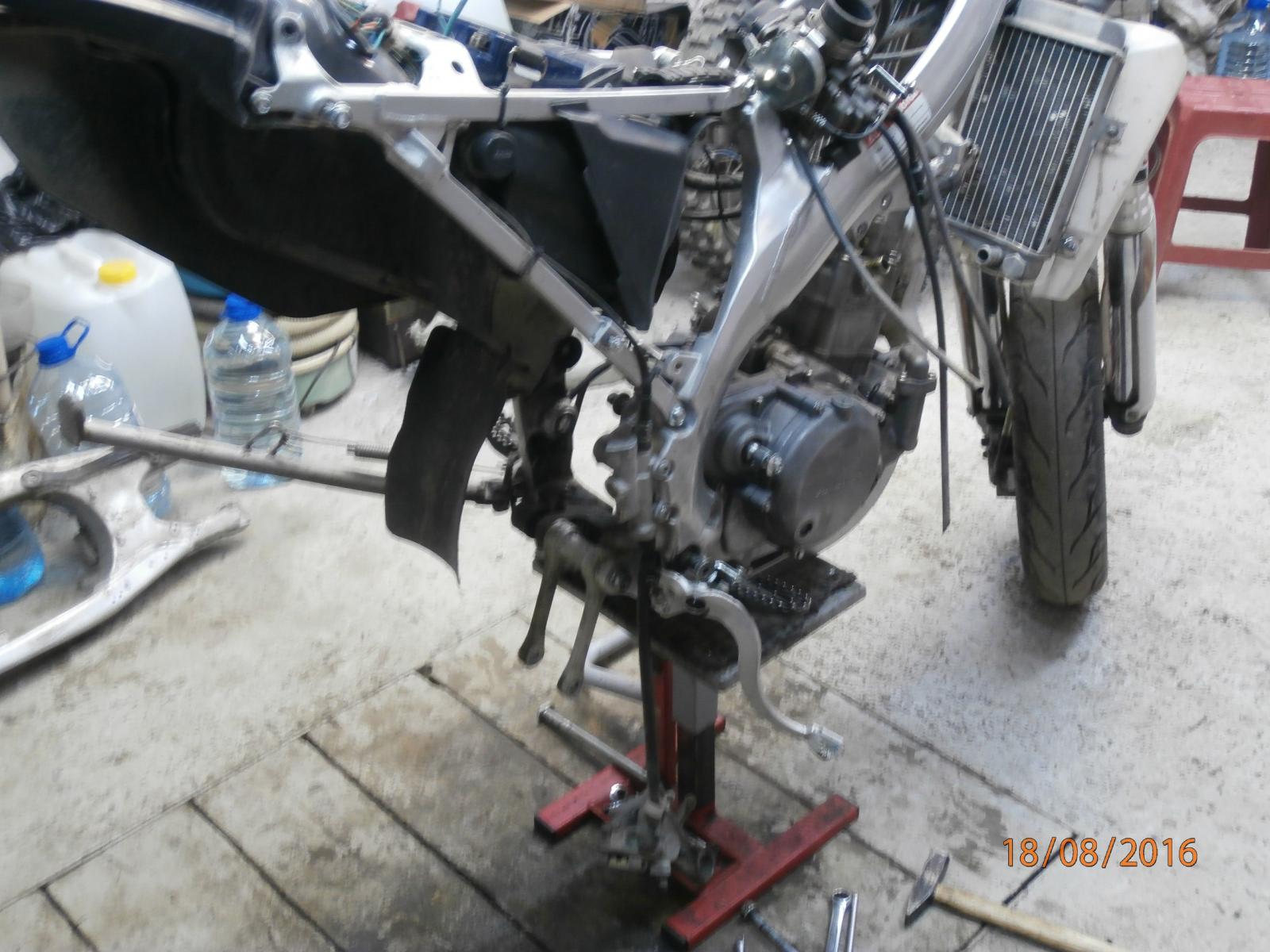

ещё фото, Чтобы снять мотор надо разобрать заднюю подвеску иначе засунуть его почти не реально в одного

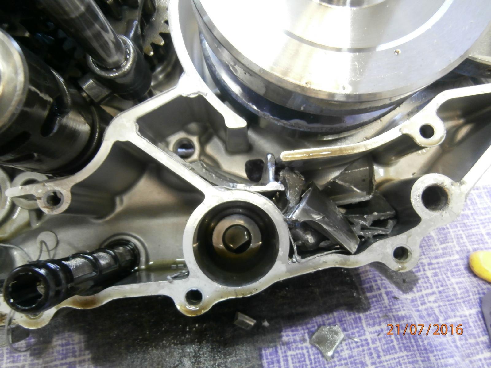

Собрал я мотор Дакара Мот не мой , мотор довольно простой. Стоит два маслонасоса камера КШМ разделена очень хорошо от КПП так что можно не тратить деньги попусту на бумажные фильтра
