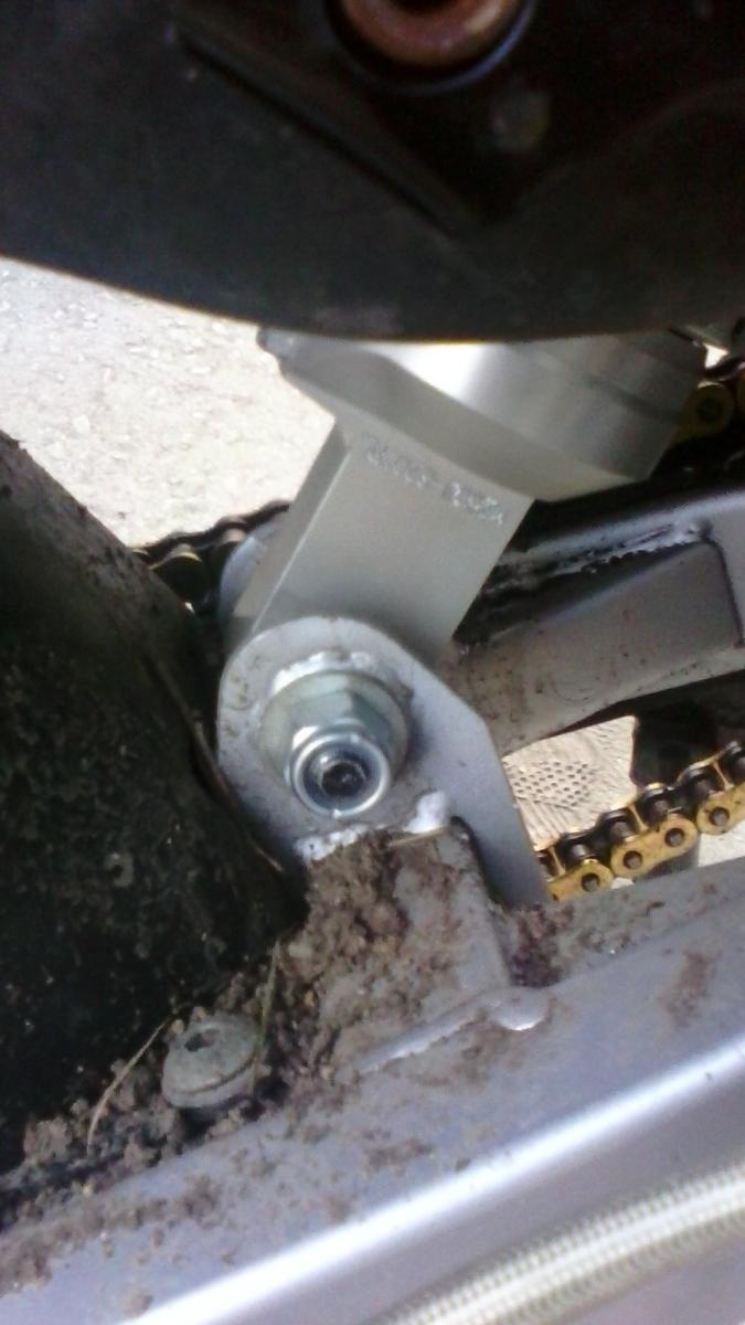

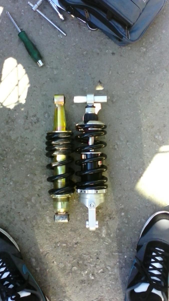

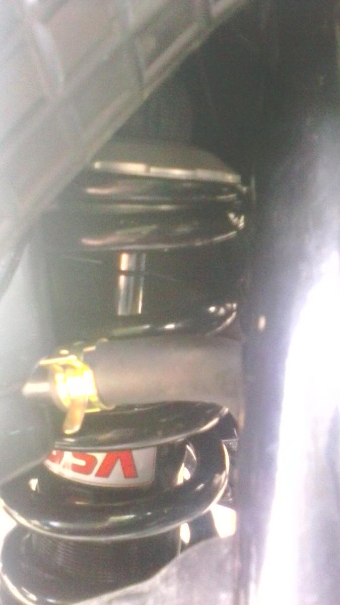

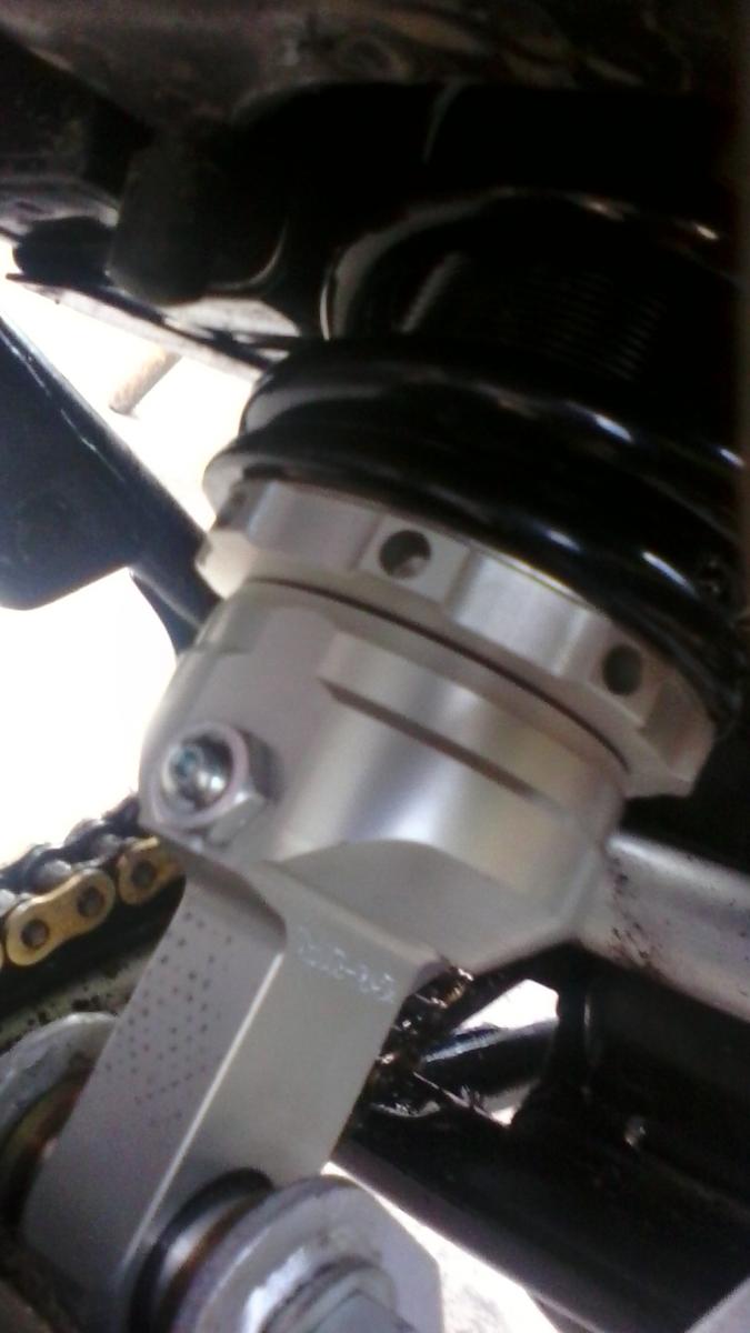

  15. Докладаю отчет по установке нового аморта YSS MZ506-320TRL-05-88-X Смотрите фотки: из фотки видно, что старый стоковый аморт имеет ход не намного больше чем новый, я думаю максимум 5-10мм. Этот сантиметр можно компенсировать за счет увеличения жесткости нового аморта. Скорость отбоя регулируемая, можно добавить длины, но мне надо настроить только жесткость и скорость отбоя, длина для меня нормальная. Вобщем сегодня буду заниматься регулировками. После того как немного посидел на мотаке с новым амортом понял, что он мягковат для меня, попрыгал на нем, ход практически до отбоя, надо делать значительно жестче, для регулировки жесткости там есть специальная резинка, которая показывает максимальный его ход. По скорости отбоя все индивидуально и зависит от грунта по которому вам надо ездить. Регулировки можно по всей видимости делать не снимая аморта, но пока под вопросом. Т.к. вчера все быстро сделал и убежал по делам. Что касается установки. Сверху аморта были длинные уши, мы их спилили болгаркой, но тк эти уши лежат в резиновом сайлент блоке то надо был быть осторожнее чтобы не перегреть и чтобы резинка не расплавилась. Для этого мы его поливали водой через каждые несколько миллиметров пропила. Этот металл похож на аллюминий, пилится очень легко. Помимо этого понадобилось сделать 2 втулки толщиной в 1мм и шириной соответствующей стоковым размерам ширины аморта. Если будете ставить думаю с легкостью просчитаете размеры этих втулок. В итоге для верха: делаем втулку + отпиливаем уши Для низа: делаем втулку + добиваем шайбами на м10 недостающую ширину аморта. По поводу испытаний: сегодня буду делать испытания. Отпишусь. В целом впечатление пока что положительное. ПС: заодно сразу заменил стоковые болты и гайки в этом соединении, были совсем плохие, поставил хорошие. На старых написано жесткость 9.9 но насколько я понимаю чтобы добиться такой жесткости они должны быть каленые, а это не про них. Купил в магазе поставил 8.8 к ним больше доверия. Хотя на старых болтах износ не такой большой, скорее износ гаек вот он большой. Гайки вообще хлам
