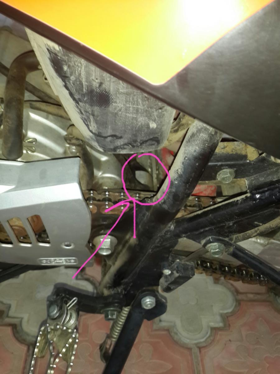

  5. Он сначала люфтил, потом алюминиевое ухо сместилось к одному из чёрных ушей рамы. И трется об него. От этого и скрип. Двиг разбирал мой товарищ в мотоклубе у нас в городе Воскресенск Моск. Обл.
  6. Вот что я имел ввиду. Из этого соединения идёт сильный скрип,т.к аллюминиевое ухо маятника,которое крепится между двух чёрных ушей рамы, трёт по чёрному уху слева,т.к сместилось влево, потому что внутри сайлентблок кончился и провернулся наверно. Вот мне и нужен размер этого подшипника)

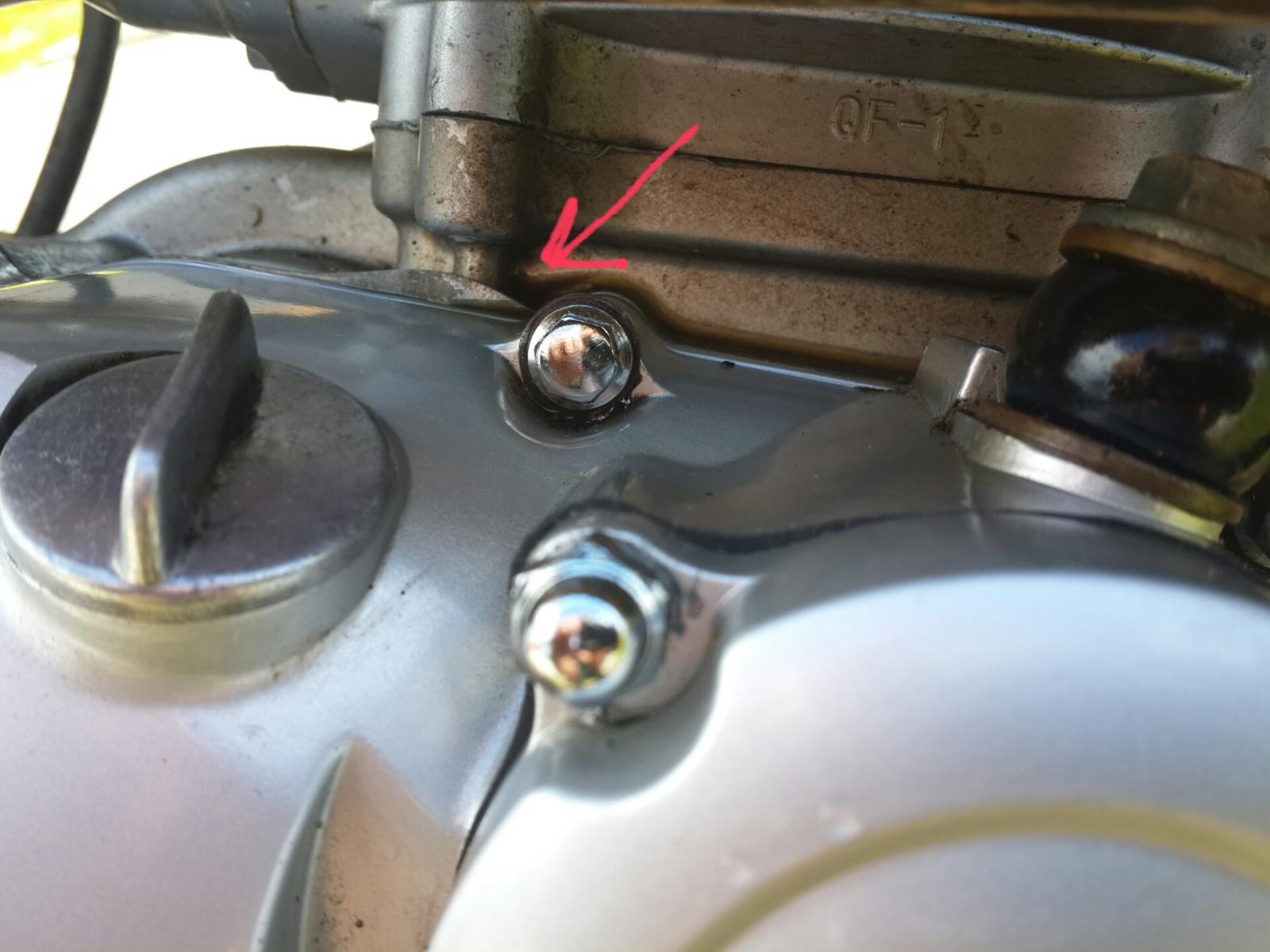

  19. Дело не в фильтре. Я сегодня снял фильтр и завёл мот. Через секунду масло полилось из стыка картера сверху. На фото видно. Что может быть такое? Нигде я не падал. Мож маслоканалы забиты?
  20. я же говорю, крышку маслофильтра я прикрутил до упора. Из под неё теч перестало. Но стало масло вылазить в стыке картера движка и из под крышки заливного отверстия
  21. Установка маслофильтра другой стороной не дала результата. Масло сочится из стыка в корпусе двигателя сверху((
  22. фильтр установлен клапаном к крышке, а отверстием внутрь двигла. Но странно что маркировка на самом фильтре напечатана со стороны отверстия. Не логично как то. Ведь я думаю,что когда крышку снимаешь то должна быть сразу на фильтре маркировка видна. А она сейчас получается с другой стороны-внутрь двигла смотрит. Мож всётаки клапаном внутрь фильтр установить?
  23. Сливал полностью. Залил 1.4литра. Неделю назад. Когда движок заглушен то масло не капает. Когда движок работает то начинает через пару минут капать. Сейчас на минимуме уровень масла. Но оно сразу после замены начало капать. Когда 1.4 литра было
