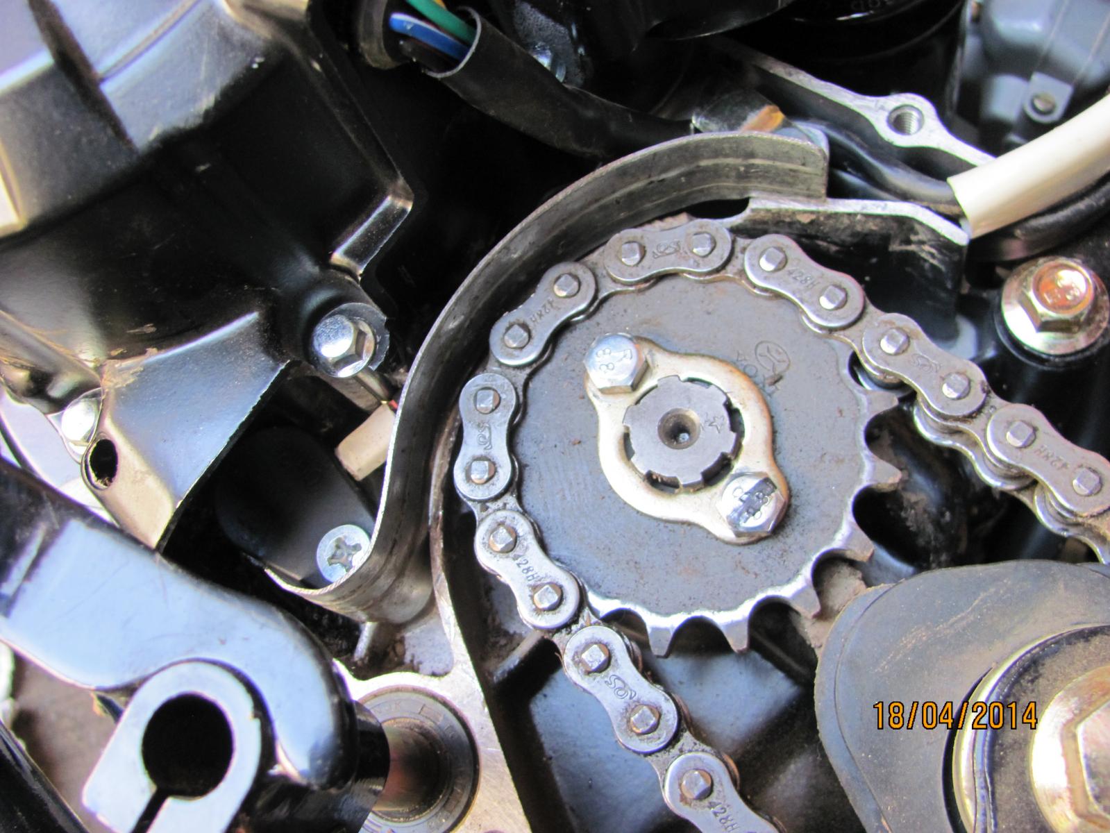

Всем привет. Наконец-то добрался до гаража и занялся мотоциклом. Небольшой фотоотчёт. Вот так встала защита датчика о каторой писал ранее Два ролика ловушки цепи. Слева родной, справа тот что выточил Так он в деле. Думаю цепь больше не слетит Из старой автомобильной защиты вырезал щиток, грязи будет поменьше лететь в том числе и на цепь. Кстати здесь видно как стоит аммортизатор.

Схожу в гараж и специально посмотрю, потом отпишусь. В выходные немного покатался и на ремонт. В общем ситуация такая - на одном из трамплинов при приземлении слетела цепь (видимо не сработала ловушка) и собралась на ведущей звёздочке. Раскололась крышка и цепь перерубила жгут идущий от КПП Крышку варить, провода паять. Чтоб в дальнейшем исключить слетание цепи решил проточить по середине ролик ловушки и сделать его в виде шпули (как деревянная катушка от ниток), цепь в этом случае будет идти по середине ролика и ни влево ни вправо не должна съезжать. А если вдруг цепь всёже слетит, то чтоб защитить жгут сделал защиту, которая будет стоять под крышкой. Всё приготовил, завтра пойду ставить. Осталось покрасить Датчик указателя скоростей после пайки. Мот очень понравился. Катались вдвоём, товарищ на Хонде. Менялись мотоциклами и разница конечно есть, но надо учесть что мот у меня новый и сильно я не газовал, а Хонда обкатанная, на ней уж оторвались. Но управляемости примерно одинаково.
