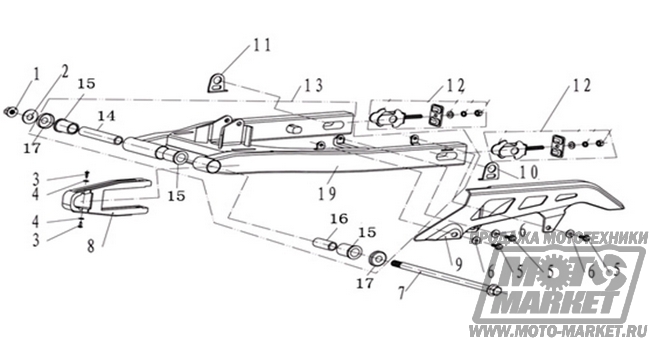

  12. 10 и 11. Вот как раз 11 у меня нет. И самое интересное они с разными диаметрами внутренних отверстий.
  13. Да они, гайки, на одной линии почти. Одна просто в картере, другая на алюминькевой площадке в окружении 3 х болтов. Ну а шайба фельдиперцивая, треугольной формы с загибом на нижнюю часть маятника а с верху на ней риска, чтоб выставить заднюю ось, причем левая и правая разные по внутреннему диаметру (левую ну ни как на право не поставить :blink: )
  14. Еще. Ктонить знает где купить гайку натяжителя цепи правую (вот артикул R0000085674). Продавец не очень хорошо проверил зип при отправке мотика.
