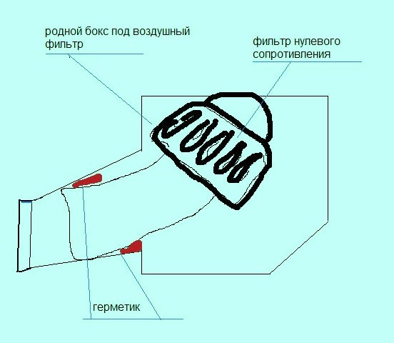

Ну тут наши мнения могут разойтись... так как у ДЫРЧИКА (Олега) модель 13 года и боксы под фильтра разные, размеры его фильтра позволяют внедрить данный девайс по габоритам, а наша техника такой возможности исключена, тем более чем тебя смущают фильтра нулевого сопротивления от скутеров? они кстати считаются стоковыми и бегает с ними китайскутерпром не хуже чем наши тыры, ведь к фильтрам идет пропитка разных марок, а самая простая, как сделал я, разводишь в равных пропорциях бензин и масло, промачиваешь, просушиваешь в течении 5-10мин и устанавливаешь. просто необходимо более часто обслуживать, но для более ленивых вариант есть- сшить чехол на фильтр из паролона. Конечно мнение свое не отстаиваю, но вариант более чем бюджетный и экономайзерный, тобишь: - фильтр 0 сопр-120р, патрубок- 80-100р, герметик думаю имеется у всех, ну и 20-30 мин времени максимум. как говорится- дешево и просто....

не подстраивал а полностью регулировал и промывал с полной разборкой, дело в том что кислота с АКБ потекла и разьела фильтрующий элемент самого фильтра, и весь мусор попадал в карб, мот стал хуже работать что и подвигло меня заглянуть в данный отсек. по поводу работы вроде рык по серьезней стал, приемистость может и выросла но не ощютима.

в общем как то так...... забыл добавить что соединение патрубка бокса и газелевского патрубка залил герметиком во избежание засасывания пыли и грязи.

у меня стоит фильтр нулевого сопротивления от скутера, точно не помню дифузор но помойму 32 если не ошибаюсь. в родной бокс для фильтра вкрячил патрубок ОЖ с газели, прям патрубок запихал в патрубок бокса. патрубок выбирал уже приобретя воздушный фильтр и примеряя по размерности. С нулевика стянул родной патрубочек, точнее с патрубка нулевик, и накрутил на уже вмонтированный в родной бокс газелевский патрубок, кстати патрубок подрезал так как он длинноват по длине. надеюсь понятно написал)))))
