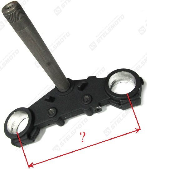

Здравствуйте, уважаемые! Подскажите, кто-нибудь, ширину передней траверсы Флейма по центру перьев. Хочу Ваше крыло на свою мопедку приделать.
Действительно, хочется попробовать всего понемногу. Китайцы не очень дорогие, поэтому их часто меняют. Мопедка реально очень удобная. Движки вплоне себе надёжные. Чтобы его убить нужно либо совсем забить на обслуживание, либо перекрутить. Если что, движок перебирается за пару часов и пару тысяч рублей.

Делитесь результатом. Интересно.

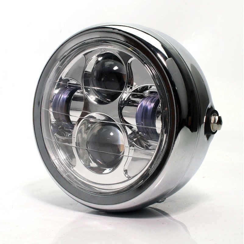

Фару брал эту https://ru.aliexpress.com/item/Chrome-6-5-Motorcycle-LED-Projection-Daymaker-Headlight-For-Harley-Bobber-HALO-Ring/32727365901.html?spm=a2g0s.13010208.99999999.547.53103c006ODTGs ниже стоимости я не нашёл. Она 6,5 дюймов. Наша родная 7, а то и 7,5. К нам она отлично встаёт. Единственное, нужно будет подобрать болты чуть длиннее и проложить пару шайб для компенсации ширины фары в креплении. Да, здесь она хромированная. Я её брал на свой предыдущий моцик, там это было уместно. Здесь я её перекрасил в чёрный, загрунтовал из балончика и покрасил. Одна особенность у данных фар- у них только два режима. Габарит загорается сразу с ближним или дальним, отдельно нет. Так что отдельный габарит я кинул на поворотники. Поворотник эти https://ru.aliexpress.com/item/4-4-E-Mark-LED/32948010093.html?spm=a2g0s.13010208.99999999.259.53103c006ODTGs Пара из них- передний габарит+ поворотник, пара- задний стоп сигнал+ поворотник. Я кинул его на габарит, мне так больше нравится. Одна особенность. В каждом поворотнике уже встроены реле поворотов. С нашим реле поворотов они нормально работают, но я его вытащил, а разъём замкнул проводом. Лишний посредник мне не нужен. Да, эти поворотники универсальные, с проводами не очень большой длины. Так что для установки назад провода придётся нарастить.
