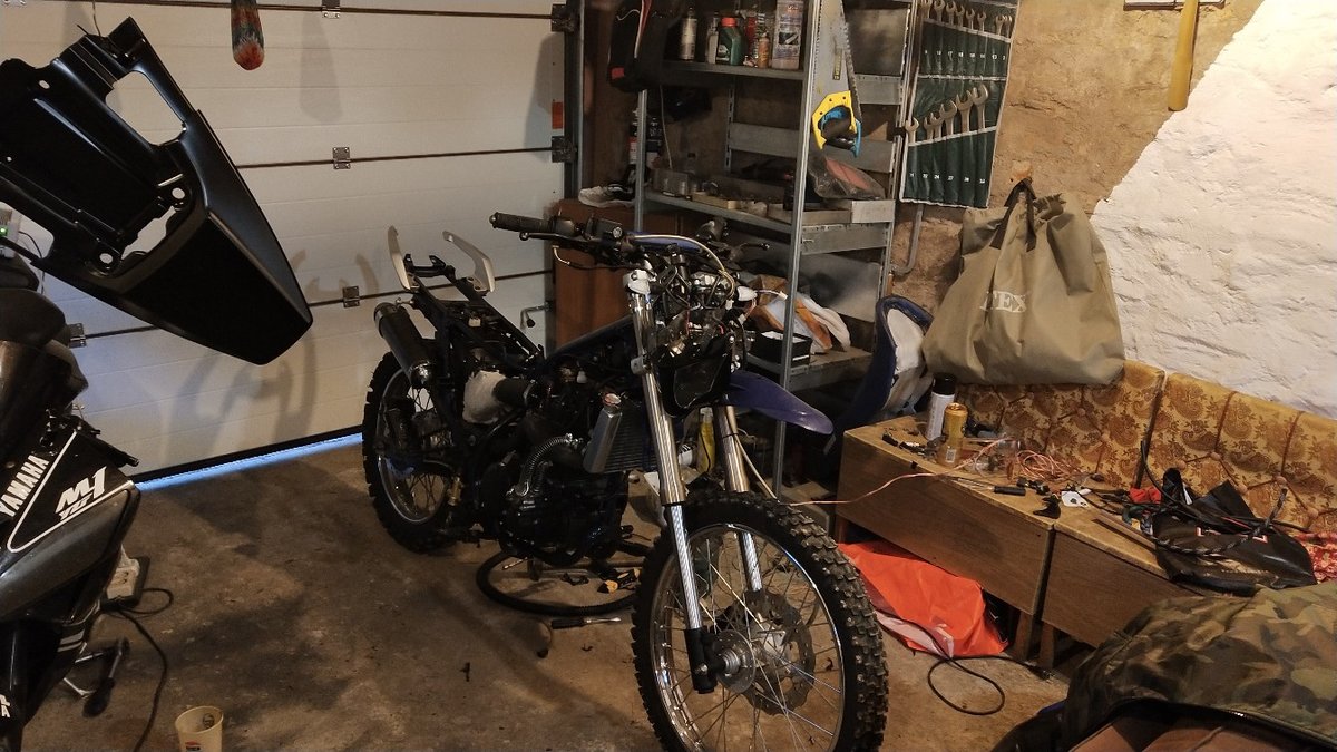

  4. Не знал куда это написать, чиркану тут. Кароче продаю остатки от 165fmm (250r 14г) тот что с балансиром. Движок валяется полусобранный в гараже. Краткий список того что есть. Остальное спрашивайте. КПП - идеал сцепление (в сборе) - почти идеал картер, обе половины - состояние хорошее все лапки, фигапки на месте. Короче вся нижняя часть двигателя пока присутствует и продается. по цене думаю договоримся. По верхней части. Колено разломано, поршень расколот, клапана загнуты, цепь вроде живая, распред вроде тоже, но лежал в сыром помещении. немного окислился на сколько помню. если надо что то из этого хлама, приезжайте,забирайте бесплатно.

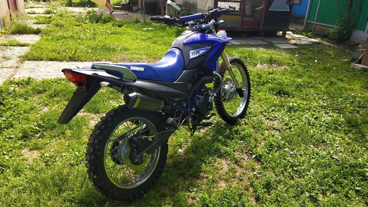

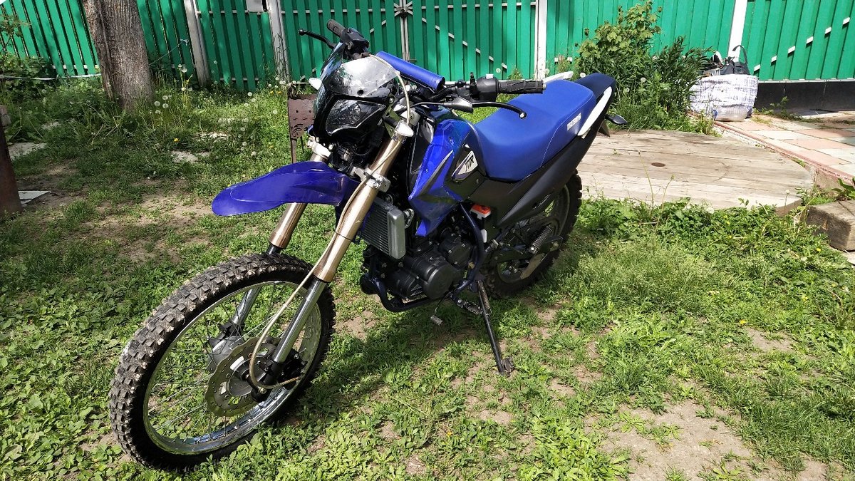

  7. Общем суть такова. К середине лета хочу сделать что то толковое из своего ирбиса. Счего все начилось ТУТ Остановился на двигателе ZS174FMM (nc250) чуть попроще движка от Kayo t6 Соответственно встает вопрос, что делать с рамой и ходовой. Передняя вилка весьма толстая, ее трогать не буду. Задний аморт присмотрел на подобии ТАКОГО Тут все более менее понятно. А вот что делать с рамой? где усиливать, какие места слабые? Так же интересует какой выбрать карбюратор. С движком вроде бы как предлагают делорто 34мм за весьма внушительную сумму. Но смущает то что он не шейберный а вакумный. Думаю может быть плоскодросель от ОКО на те же 34мм? Так же интересно что за "двухядерное зажигание" для этого мотора. Да да именно так переводится с китайского один из допов к движку. ВОТ ссылка на сам вдиг. Хочу тот что первый. Второй уже 5ступка и без балансира (мне такой не подходит) Говорю сразу мот менять не хочу! Нравится и мне и двойке моей. Ирбис продавать не буду. Убитый мотор могу продать.

  9. Если мотор уже есть, зачем искать другой. Усиливай раму вдоль мест где нужно ее пилить. Т.е. изменяй геометрию под новый двиг. Если качественно переварить все то не чего не развалится. P.s. Мне одному двигатель на фото показался странным? Что за окно из цилиндра? :blink:
