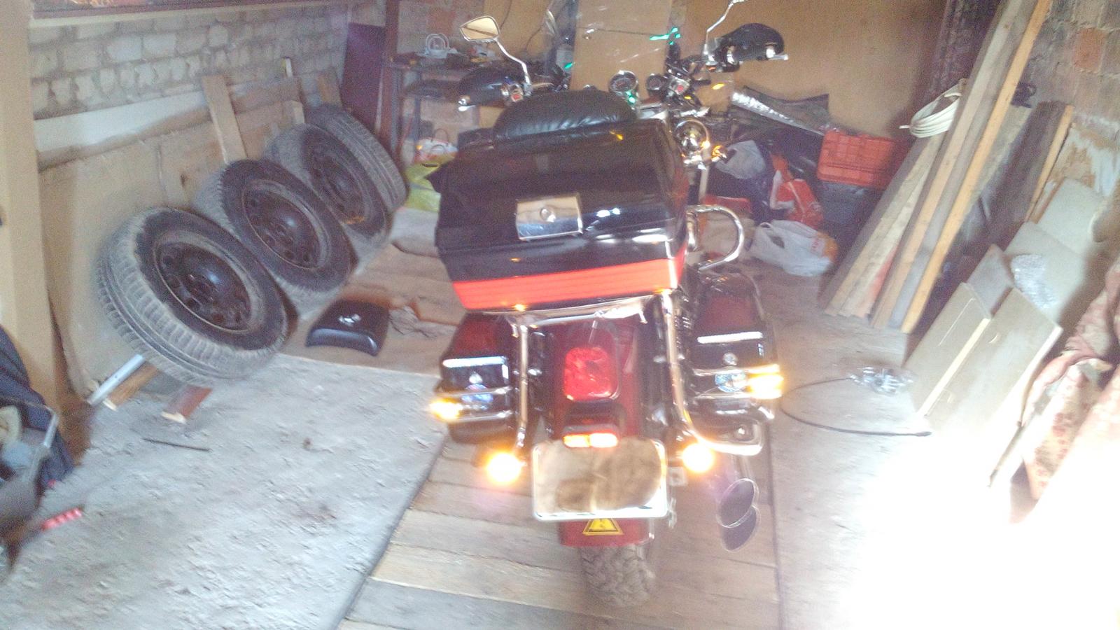

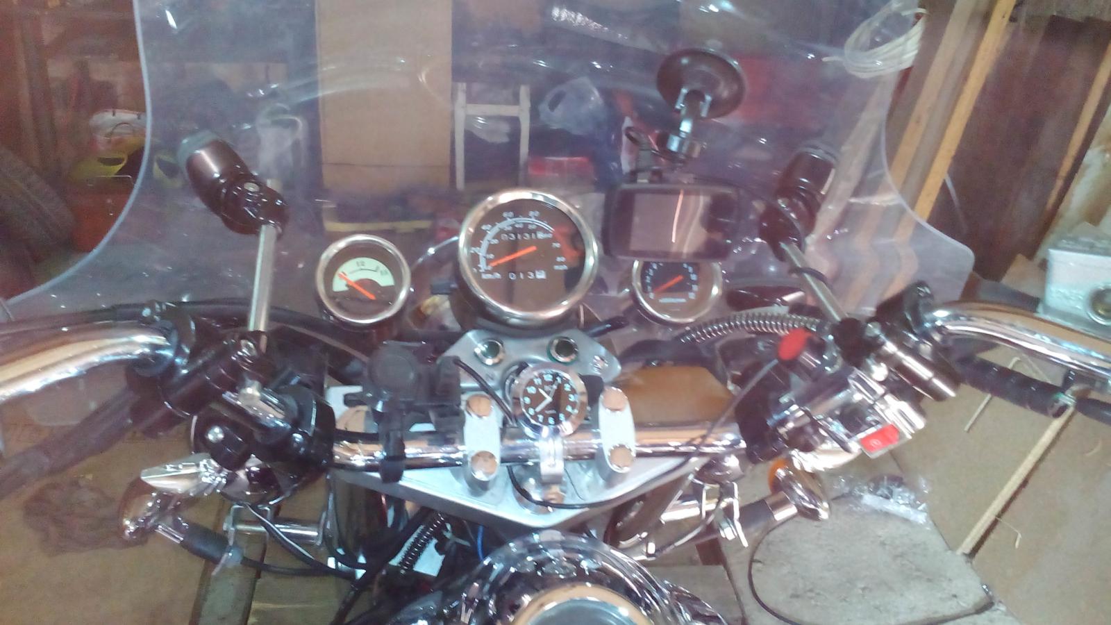

  11. Обещанные фотки моей Гарпуши:

  14. Для вступления.Мой начальник попросил прокатиться,разворачивался(медленно) и нажал на передний тормоз!Итог-себе хорошенько повредил ногу,Гарпуше поцарапал дугу,глушак,кофры,зеркало,доп.фару,руль,ветровик.Отдал деньги.Я поменял зеркала,поставил доп.фары с козырьками со светодиодными "ангельскими глазками", пластиковые боковые кофры,задний кофр,защиту от ветра для рук,ветровик и ещё по мелочам.Все с Али.Вышло енотов 250.Вид конечно совсем другой!Не мешало бы сделать защиту для ног,как у Макара,но хочется что-то сильное,а на Али очень дорого!Сам хочу побыстрее забрать свою Гарпушу!!!!

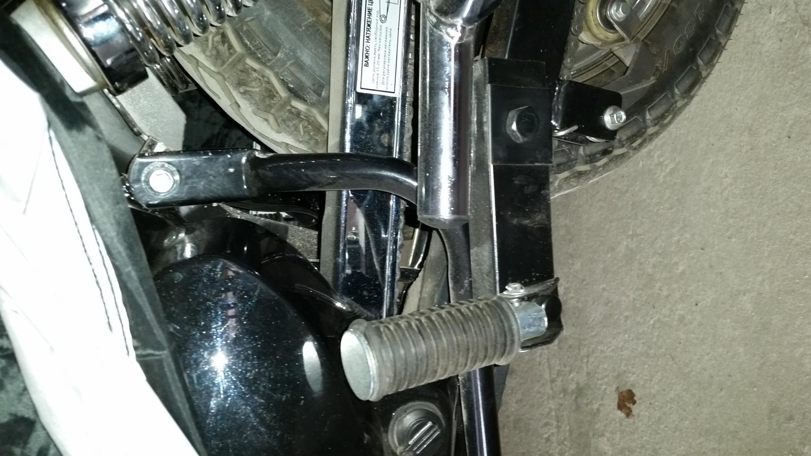

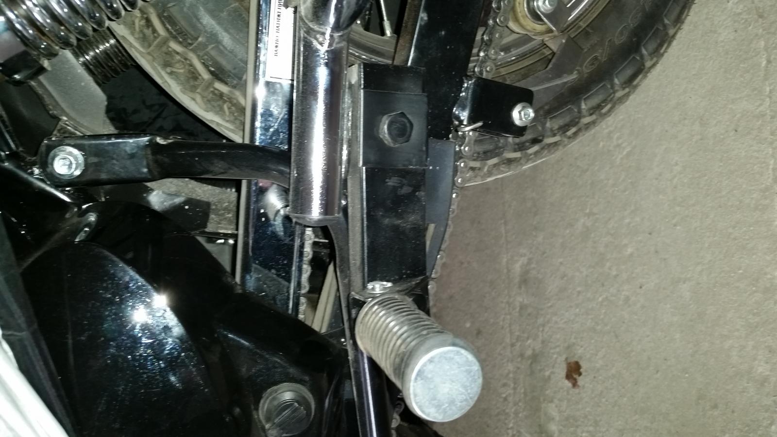

  21. Подожми снизу на самом рычажке винтик,он со временем чуть выкручивается.

  23. точно,чтобы профиль встал.
  24. У нас в городе магазин только Hors-Motors,там какие нашел подножки,те и купил.Профиль крепил в родное отверстие,где крепится подножка,только болт заменил на длиннейший и справой стороны в крепежа глушителя напильником чуть рассточил отверстие под болт.Профиль упирается одной стороной снизу в родную подножку и стоит,как мёртвый,так что на подножке можно хоть танцевать!!!
  25. Фотки,как обещал.Под боковые подножки металлический профиль по-моему 20×40,к нему прикрутил подножки,можно просто приварить,а на центральную пришлось снизу приварить усиление поперёк,так как одна нога чуть подогнулась в процессе эксплуатации.
