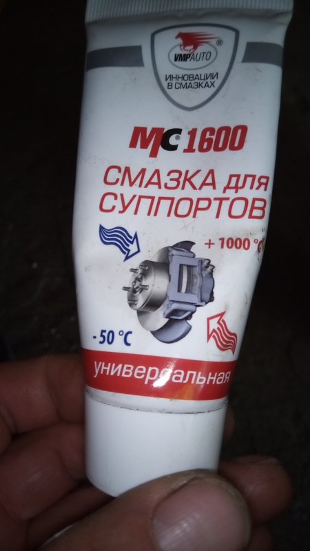

  6. Доброго времени суток ! Что понадобится далее !? Да может и нечего ! Всё аккуратненько разбирай. Пыльники постарайся неповреди (непорви). Гидро-жидкость сливать ненадо. Приобрети специальную смазку для направляющих суппортов (термо-стойкая) -Смелого, пуля боится !
  7. Без демонтажа , чистки,проверки на параллельность суппорта и колодок по отношению к диску не обойтись. Смазка направляющих , ну и монтаж всего узла. В мире всё просто !
