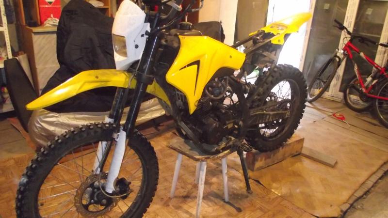

    Высота стандартной табуретки - 3 см спилил для удобства поднятия (смотри аватар)
