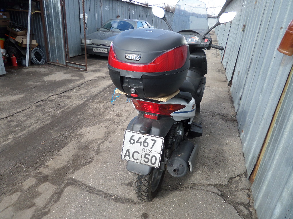

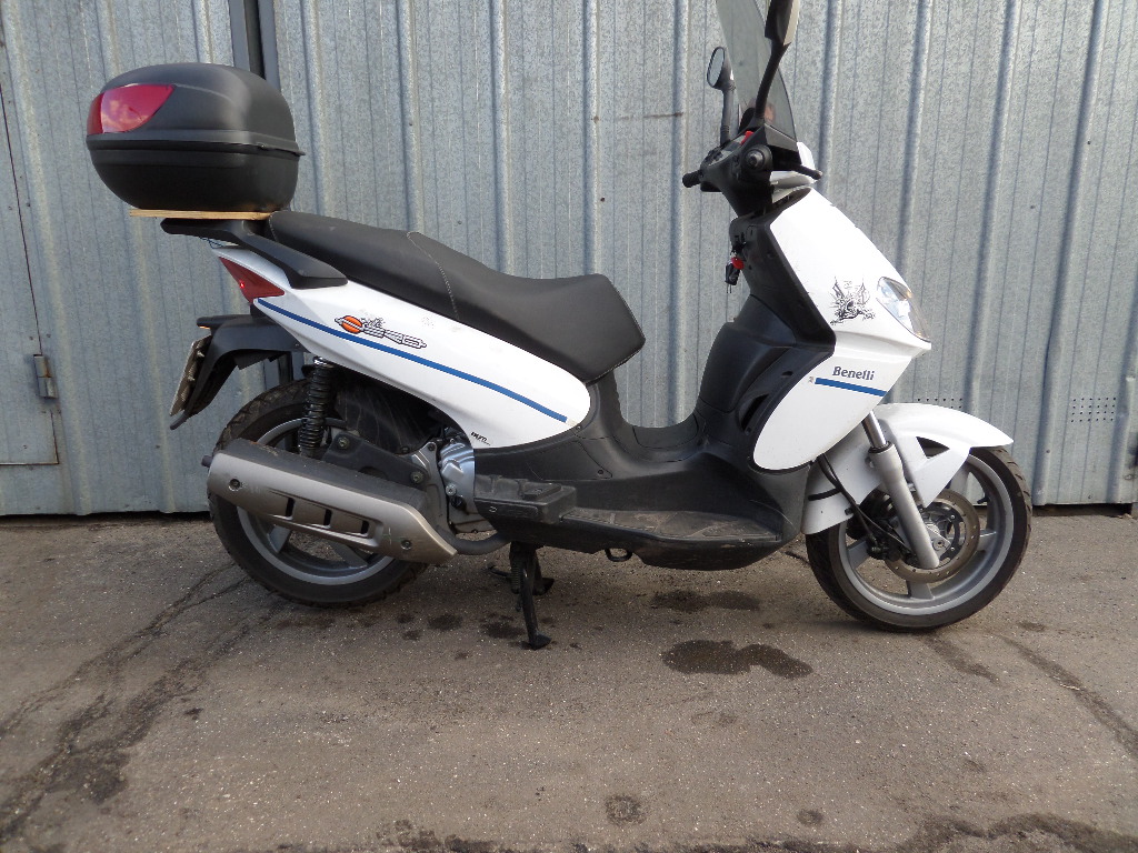

    Кофр отпадал несколько раз !!! .... но потом я сначала прикрутил фанеру и уже на фанеру кофр и проблема исчезла !
    полдня с пивком и перекурами ушло на изобретения надежного крепления кофра.
    на фото надеюсь видно.
