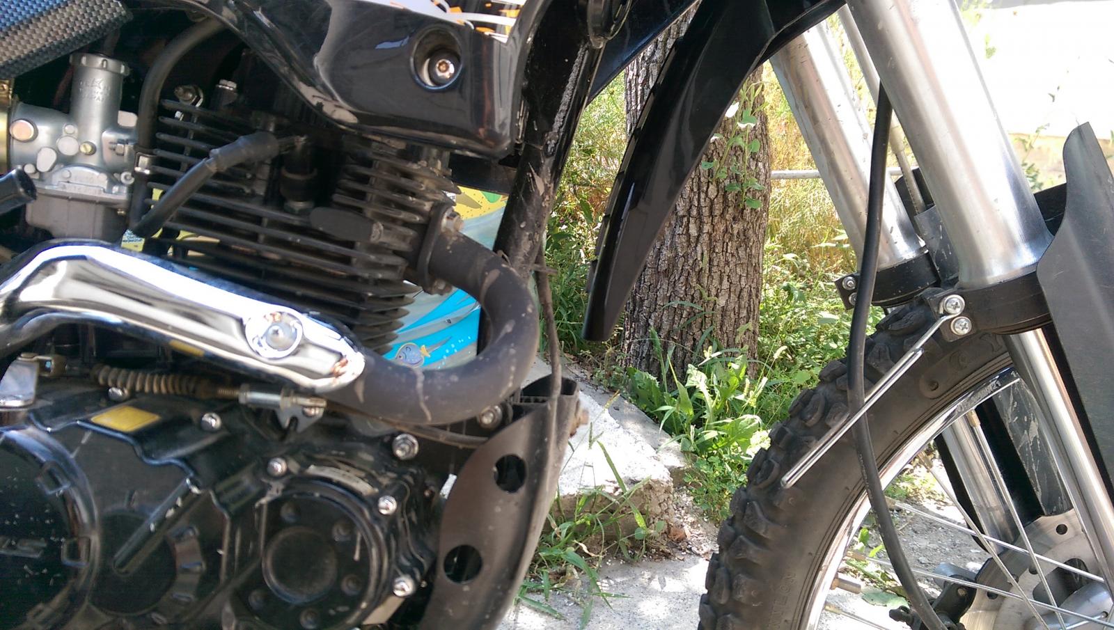

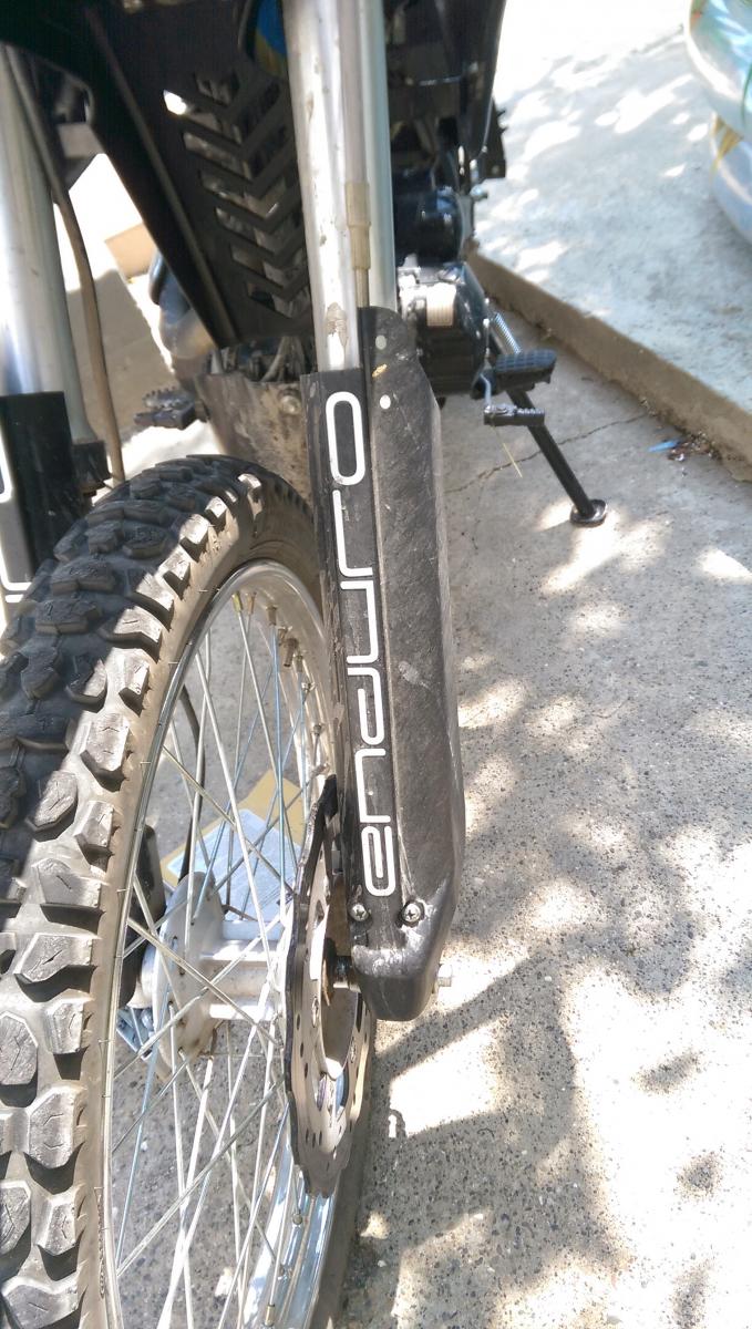

можно было и не отодвигать так сильно заднюю часть крыла от рамы, полсантиметра за глаза. И передняя часть вниз опустится. А то как стелла "вперед к звёздам" :D ---------------------------------------------------------------------------------------------------------------------------- согласен, хотя она вверх не сильно поднялась. думаю потом отрегулировать, надо по мокрому проехаться посмотреть как и куда кидать будет КАКУ. Сегодня просто на скоряках поставил и вперед на кросс трассу... Жалко мот! (( не его это тема. Прыжки хоть и не большие, не высокие, но ему даются с трудом. плюхается обратно как толстая жаба ))) когда под уклон приземление конечно легче, но мотора не везде хватает чтобы дотянуть прыжок до уклона )) На секунду с не большим уже в полете зависал :) В общем прикольно реально, но нужен именно кроссовичек. Горы тяжелый ендуро эт наша стихия и то в меру. :)) Передняя вилка на трассе сжималась почти до предела, если быть точным три сантиметра не хватало до максимума, завтра сниму если интересно там чистый след от сальника оставался. Это даже скорее на кочках, чем на приземлениях. Народ киньте ссылку как укротить откручивание задней звезды, не могу найти. Видел тут на форуме а щас никак. задолбала это звезда уже болтатся и затягивать ее уже заЖпся.

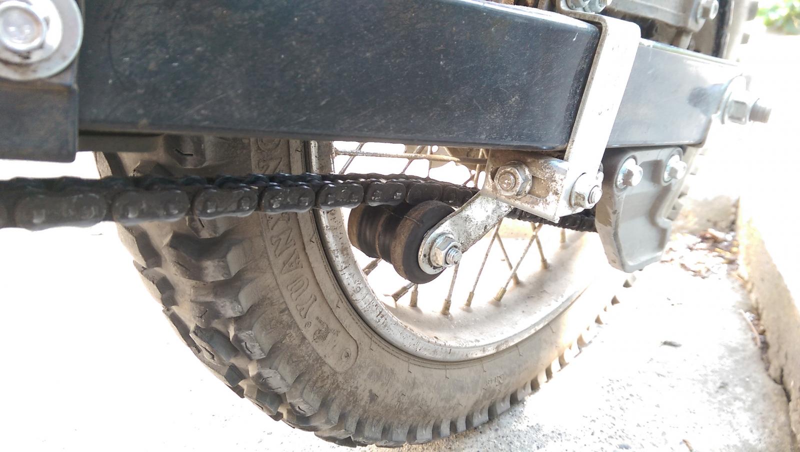

Поставил себе длинное переднее крыло от балтмоторс, конечно с ценой загнули мудозвоны. Хотели вообще 2500 взять уболтал на 1900. При этом у официалов КТМ родное КТМовское переднее крыло 1950р. а на рынке из белого пластика вообще 1000р. Короче выложив им все аргументы кое как приболтал на 1900р. Прост оно черное и помоему даже в массе черное. т.е. не крашеное. Ну так еще пара фоток того другого. задний фонарь с крылом, как временно прикрутил проволокой так и езжу уже больше двух месяцев ))) Часы с термометром все же прикольно, не надо телефон доставать смотреть время. Натяжитель, как и писал ранее сделал по советам на форуме тут же. Втулка от ГАЗа и два подшипника, а сам механизм с алиэкспресс. Кстати, крыло по креплению почти идентично, дырки совпадают идеально но пришлось под задние болты подставлять шайбы чтобы задняя часть крыла не терлась о раму. на фото видно на сколько сильно помогли шайбы, что крыло от рамы отстоит на несколько сантиметров.
