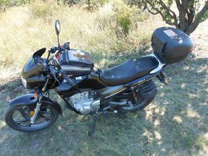

Совсем тема заглохла,после того,как Тимур пересел на другой мот. Кожзам на сидушке начал трескаться,решил отдать на перетяжку мастеру.Подложен более мягкий поролон и заменен сам чехол.Не оставляйте,по возможности,мот на солнце,или накрывайте сидушку от солнца,иначе кожзам порепается.
