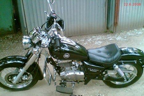

Прогон по Белорусии. Замково-крепостной пояс. Байк категории "супер чоппер" - BM200 classic (на момент выезда пробег 2600 км). Количество - один байк и один наездник, т.е. катали вдвоем )))). За четыре дня более 2000 км. Первый день (прошел где-то 550 км) - накрылся спидометр. Подумал - хрен с ним, зачем он мне. Второй день (еще 400 км) - накрылся тахометр, уже хуже. Но да ладно, обороты уже научился безошибочно определять по звуку и вибрации, взбивающей в пену с......... в яйцах. Третий день - накрылась лампочка нетрали, цепь провисла как сопля, буквально лежит на задней вилке. В начале путешествия ее подтягивал даже немного больше чем надо. Но едем. День четвертый, уже возвращаюсь (прошел где-то еще 100 км) - БЛ........ ГДЕ МАСЛО!!!!!!!, в начале пути в окошке было больше максимума, сейчас - при наклоне байка немного подтекает к окошку. "БЛ........" - кричал я про себя и вслух, ругая себя и весь мир :). Купил масло, залил, подтянул цепь (получилось так, что чтобы натянуть цепь до мануала, подвинул колесо рег. болтами назад где-то на сантиметр, т.е. на много). По приезду цепь снова как сопля, новые звуки в двигателе, коробка работает по другому, что-то новое дребезжит и позвякивает. Первая мысль - двигателю конец. Но ничего, будем разбираться и чинить. Я устал и счастлив. Волшебно. По технике: -не питаем иллюзий, байк не идет больше 100 км в час, спидометр сильно врет, но с этим можно жить; -производители в 2014-2015 поставили на этот байк ветровое стекло, глупость величайшая, он и так теряет в скорости 10-15 км в час из-за встречного ветра, а с ветровиком вообще не поедет. 100 км в час для трассы это самый самый самый предел необходимой минимальной скорости, если она по каким-либо причинам обрезается, это просто опасно; -устойчивость, как я понимаю из-за малого веса, просто очковая (впрыск адреналина с каждым порывом бокового ветра, особенно при обгоне фуры )))))) ), байк кидает ветром по полосе как дубовый листочек в сухой водосточной трубе, но ехать можно, просто расслабляться на трассе не стоит; -блин – ЭТО БАЙК ДЛЯ ОДНОГО ЧЕЛОВЕКА, снимите седло пассажира и забудьте. Одна тяжелая сумка, один рюкзак и Вы не более 100 кг, вот нормальная комплектация для этого байка (ну и кофры, забитые инструментом и ремкомплектом). Байк хороший, просто нужно его уметь чинить, возить с собой полный ремкомплект и инструменты, цепь обязательно, электрику знать надо, за маслом следить ну и т.д. И можно хоть в Португалию рвануть, на Мыс Рокка :)

Добрый! Проблема - жмешь на кнопку стартера и...... ничего не происходит. Все работает штатно, горит, ак в норме. Не происходит так, как-будто не выжато сцепление или просто перерезана кнопка стартера. Причем, проблема то исчезала, то пропадала. После того как я позорно прокавырялся на мото стоянке перед работой среди харлеев, дукати и хороших ямах (работаю в здании газпрома) пол часа решил все-таки разопратся. После трех часов в гараже нашел неисправность. Решение - контакты на реле стартера (круглая хрень рядом с аккумулятором) на гайках-болтах и тонкие провода выходящие из реле окислелись. Нождачка, железная щетка и изолента решили проблему. Байк работает как часы. Кроме того, начал работать стабильней в плане плавного без дерганей газа.
