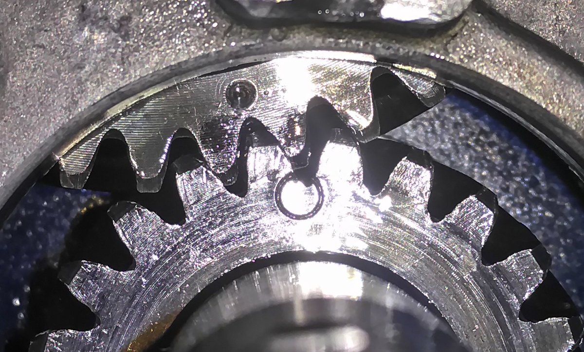

  1. С помощью осциллографа выявили просадку напряжения с генератора на коммутатор. Новый статор около 1000 рублей купил в магазине.

  9. Купил новый статор генератора, всё работает, мотор крутится.
  10. Сегодня попал наконец-то к электрику. Т.к. он - автомотовелофототелерадиомонтёр, проверяли всё: клапана, карбюратор, датчик коленвала, момент зажигания (некоторое время назад метку на роторе я перемещал: стандартную стачивал и в другом месте наваривал, т.к. прислали ротор от другого мотора) и не могли найти причину, какие только элекроштуки он не подключал к мотоциклу сегодня... Потом пропала искра (полтергей какой-то), это навело на мысль... Товарищснял статор, нашёл плохой контакт намотки, проволока тоненькая, он подпаял её, собрал и всё заработало. Мотор стал крутиться лучше, таких затыков больше не было. Поставил старый коммутатор для сравнения, работал, но "как-то не так", не придал этому значения. Но когда прогрелся, стал глохнуть, тут же запускается и глохнет опять. По словам товарища, мультиметр, подключенный к генератору, показывает какую-то херню. Такое уже было раньше, проблема была в статоре генератора, поэтому я уже менял его на новый. Может мой старый коммутатор "убивает" генераторы?
  11. На этом карбюраторе я ездил до ремонта, было лучше. После сборки и обкатки, заметив недостатки, карбюратор снимал, промывал и продувал, эффекта нет.
  12. Может ли из-за этого задыхаться на верхах? (163fml) Запуск, низ и середина - нормальные.
  13. С новым коммутатором и катушкой ничего не изменилось
  14. Переставил на один зуб, мотор не запустился. Поставил как было.
