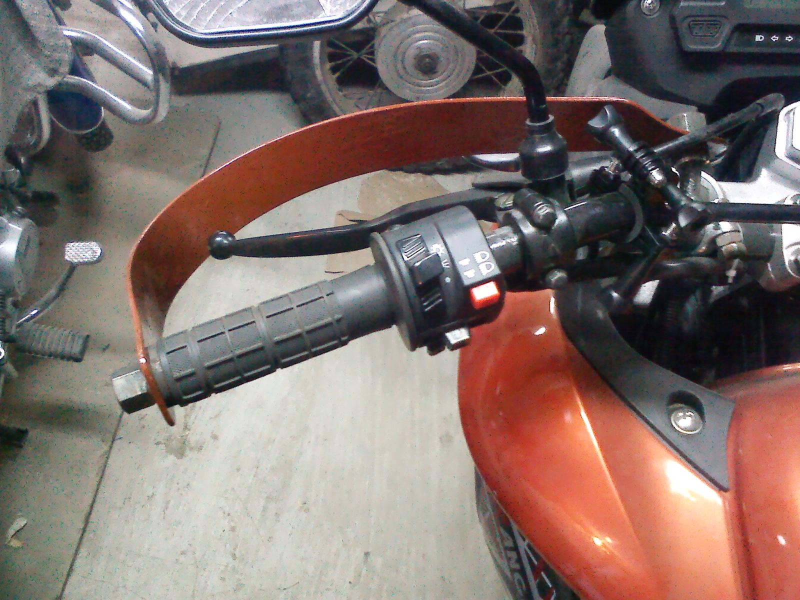

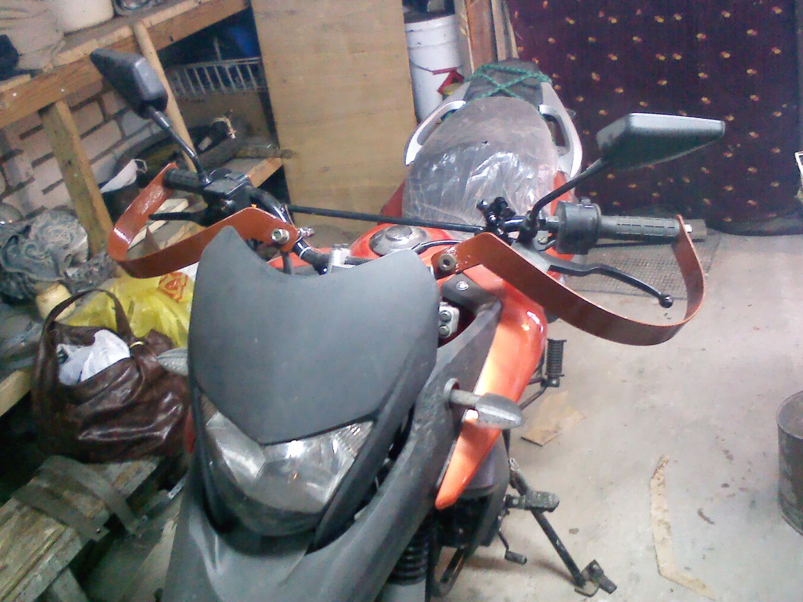

Достались на халяву дуги с мопеда Альфа. Сегодня установил. Закрепил самодельными хомутами из шпильки М8(1 метр - 60 р.). Wadim8489 :) Ну мне, наверное проще. Мотозапчасти почти все есть в соседнем городе(35 км.). И + у меня ещё донор в виде убитой Альфы. Купил прошлой весной за 2,5 к. с заклинившим двигателем и без колёс. 14 г.в. ...за один сезон убита в хлам.

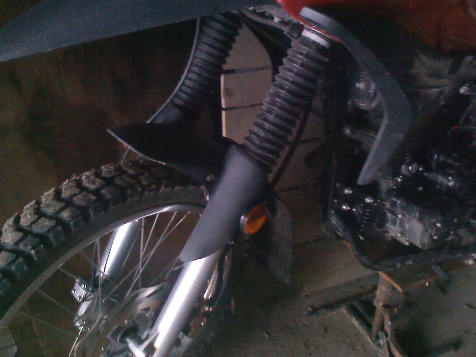

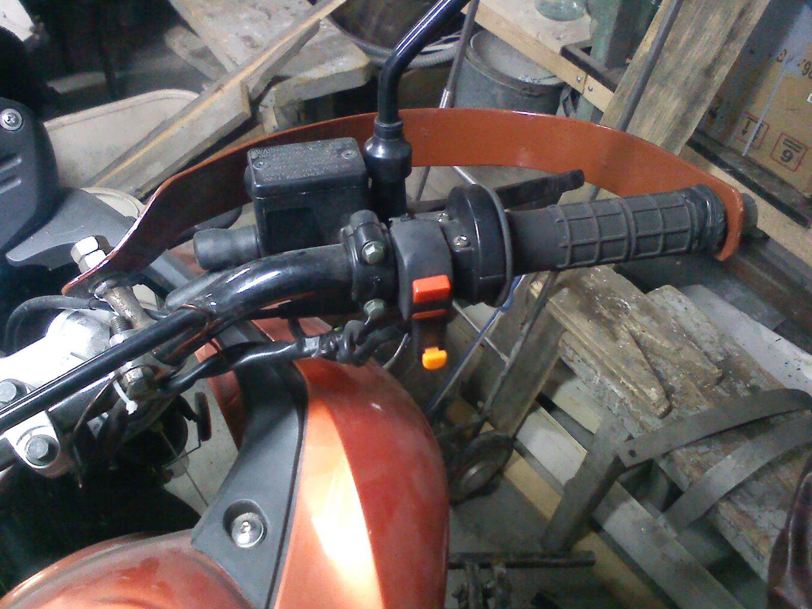

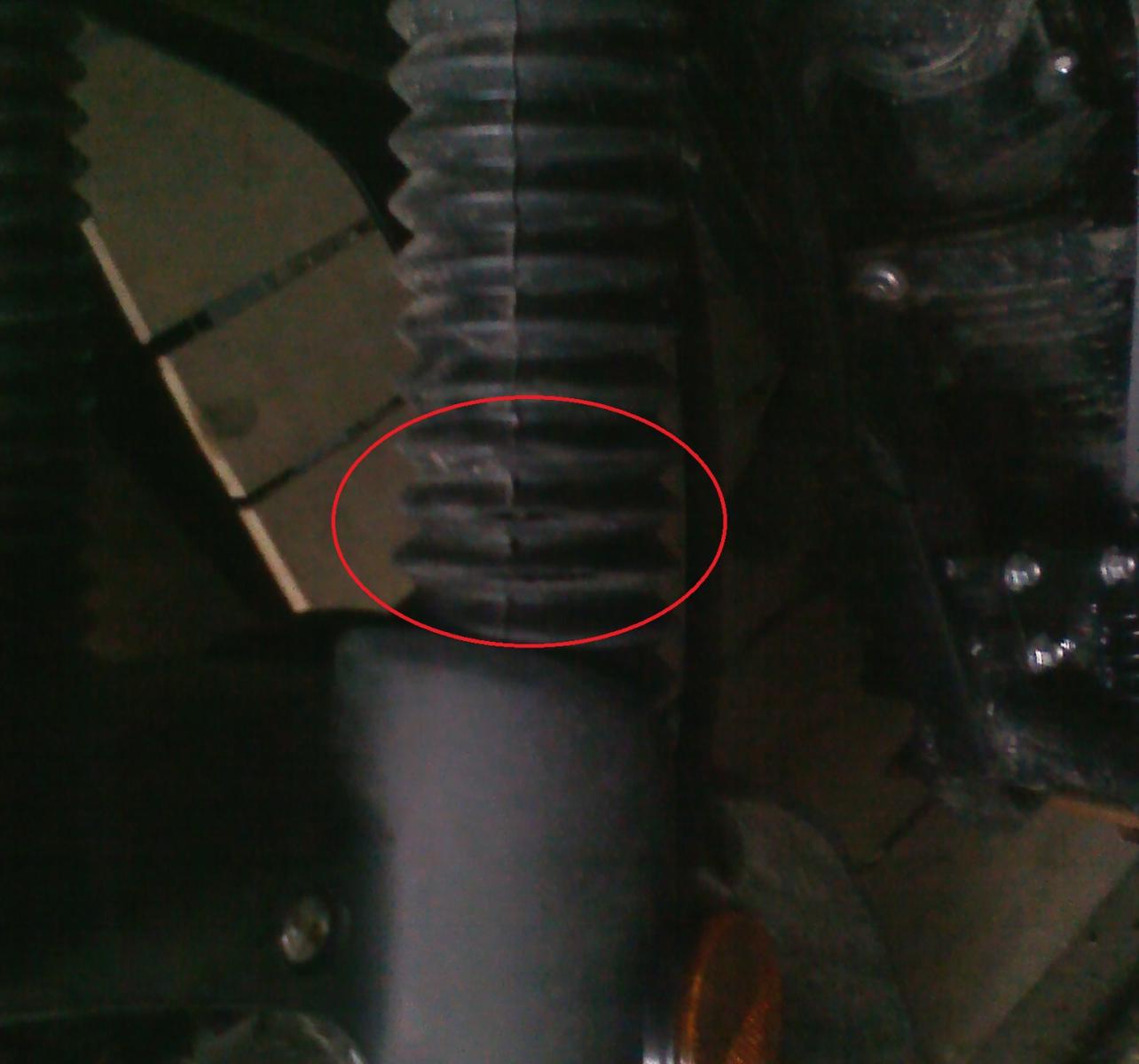

Разобрал сегодня прогрессию(переживал - как там ролики без смазки) - оказалось - сайлентблоки стоят. Мало того, рычаги вроде кривые, ну на первый взгляд. Да и износ звёзд (боковой, ведущей справа а ведомой слева подтверждают подозрения. Намереваюсь вварить в руль гайки(для установки самопальной защиты рычагов и дорогих мне лапок)), и пластин на раму для крепления самодельного(из каналтрубы сотки) кофра. Как сделаю - поделюсь фотками, холодно нонче, чтоб такую тонкую авантюру затевать)). А по поводу гофр на вилке - посмотрел внимательнее, явно придётся пластик подрезать, там не настроишь... Опять же, поделюсь фотками после исполнения задуманного. Прокатиться хотцо - страсть как))) На 4-ёх колёсах не так интересно... з.ы. Снял цепь, посмотрел звёзды. У ведущей износ зубьев уже приличный... это всего за 1к... з.з.ы. как то так)))
