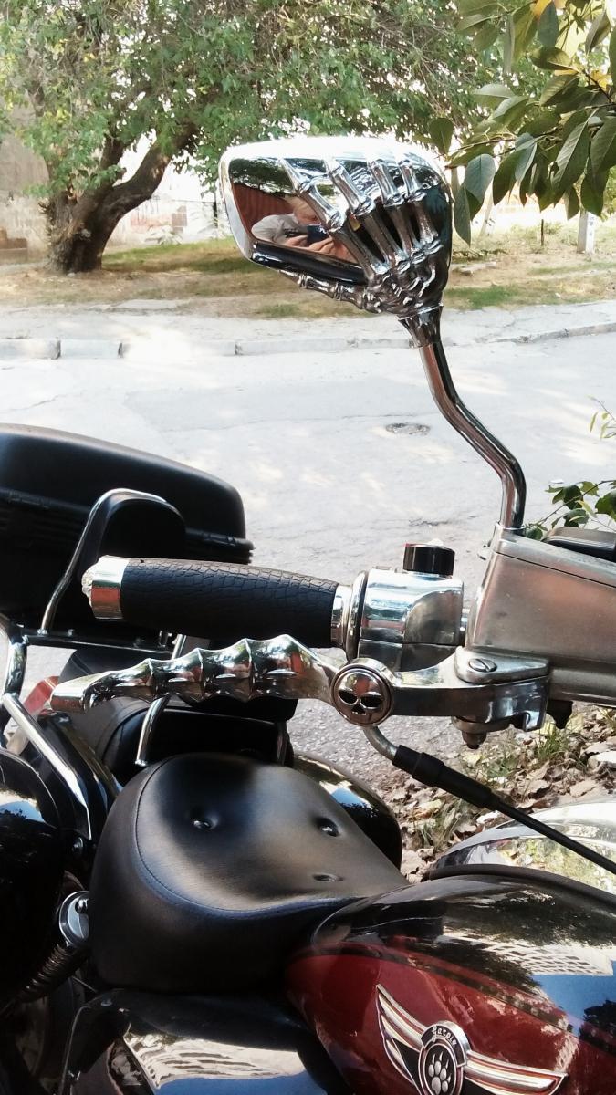

    IRBIS GARPIA 250 (2014)
    Поставил вот такие рычаги. Они чуть больше и удобней в руке. Правда пришлось немного доработать напильником, туго ходили.

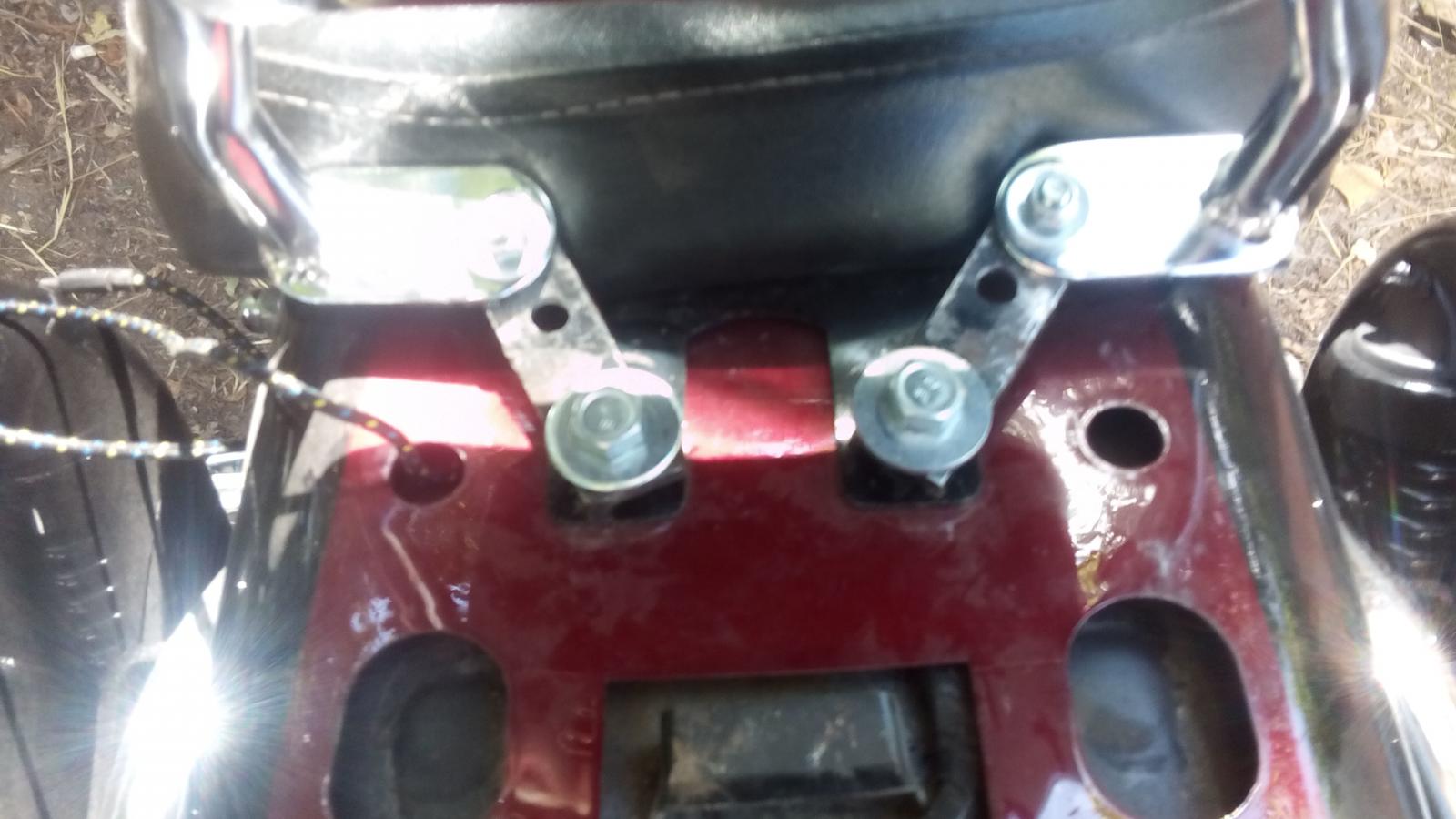

  14. KDL
    Для тех, кто спрашивал как крепится спинка пилота. Регулировал клапана заодно сфоткал:

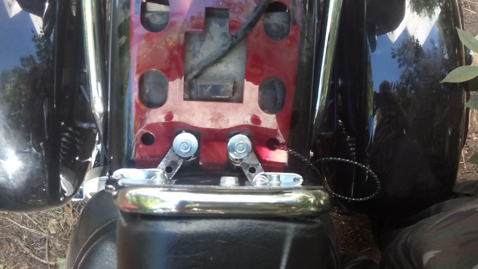

  15. KDL
    Фото крепления нет. Взял уголок 20х20 отпилил одно ребро но немного оставил для ребра жескости. Уголка надо 2 штуки по 8 см и с одной стороны немного загнуть угол загиба выбирай сам это насколько будет отклонена спинка. У меня градусов 10-15. Потом это все прикрутить к болтам крепления сидения пилота.
  16. KDL
    Опробовал спинку на дальнике - это просто класс. Ездил с дочкой за 150 км. Спина не болит, задница тоже прекрасно себя чувствует. Хочется ехать и ехать...
