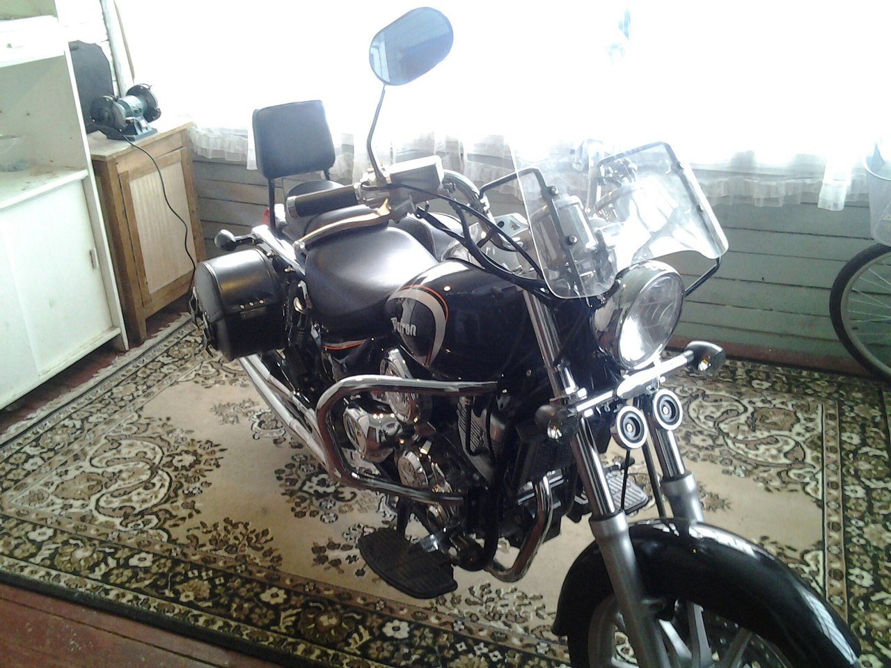

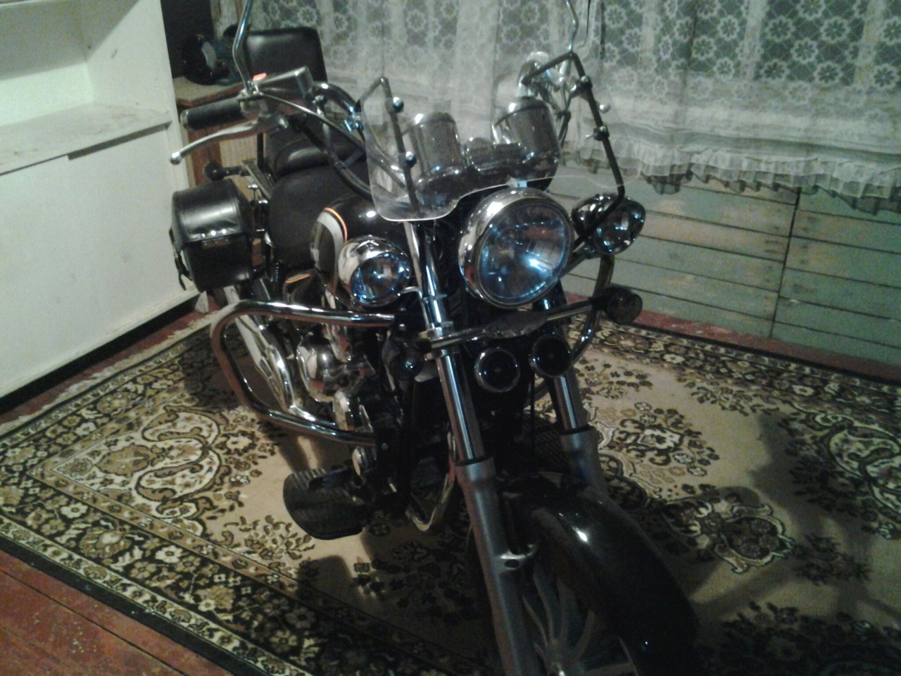

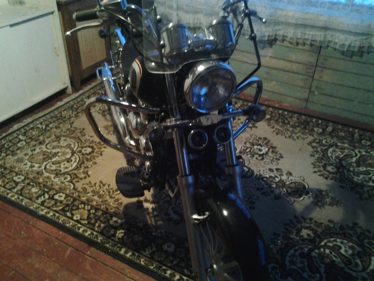

Что то тишина на форуме <_< Ну чтож... устраняем очередной просчет узкоглазых китайских инженеров - недостаток головного света. Прикинув что к чему - рассмотрим варианты. Поставить более мощную лампу - сомнительно, спереди фара пластмассовая, вдруг расплавит? Поставить ксенон (в гараже валяется от машины) свет будет мощный, но справится ли генератор и аккум с блоками розжига? На эти два вопроса вразумительного ответа я себе не дал, посему вариант №3: поставить дополнительные фары аля "америкэн чоппер". Заказал, подождал, пришли, поставил. Цена вопроса около 1000 рэ. Установка заняла немного времени, осталось подключить к электросхеме мотоцикла (жду когда пришлют кнопочку) и отрегулировать направление света (жду когда начнется сезон). Пробовал как светят фары напрямую от аккумулятора - вполне прилично :rolleyes: и смотрится збс!

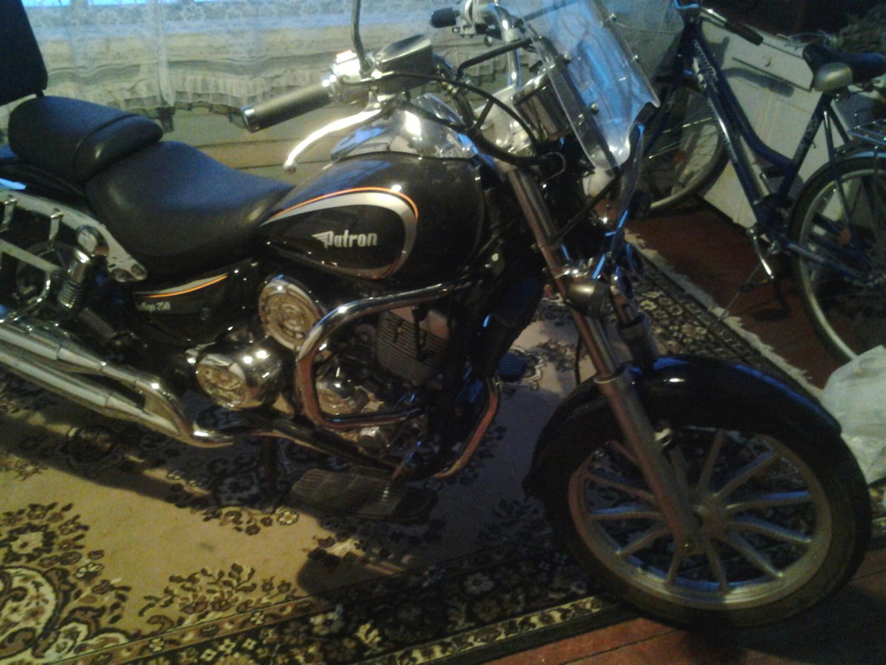

Пробовал. Если вперед низ сдвигать - носки ботинок постоянно цепляются, ни лапкой КПП ни педалью не поработаешь, сместил назад - вуаля - все норм. Верх не мешает абсолютно, коленям до дуги далеко. Про самодел: у отца на Юпаке дуги были из сплошного стального прута на 40 мм, так он однажды теленка этой дугой в нокаут отправил - а самому нифига) сейчас такого не делают

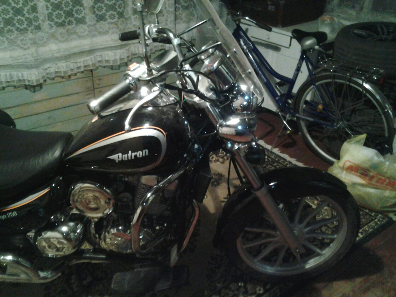

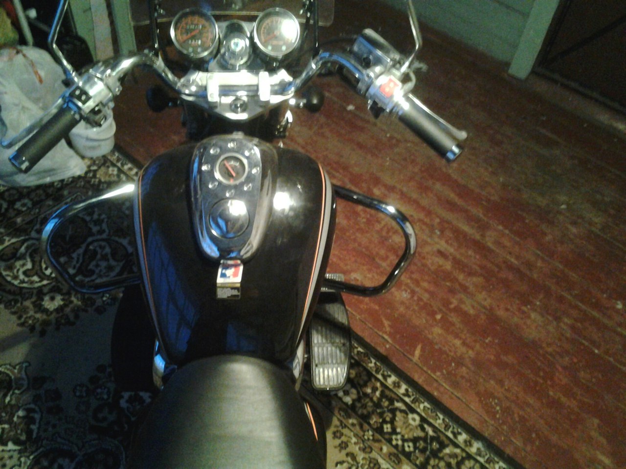

Продолжаем "колхозить" мотоцикл. Подошла очередь дуг безопасности, как выяснилось штатные дуги есть только у украинских мотоциклистов, нам довольствоваться нечем :blink: . Показанные форумчанами дуги от больших чопперов и крузеров не по карману, да и тоненькая рама патрона согнется раньше чем такие дуги :wacko: . Заказал дуги от ИЖа. Цена вопроса 1310 рублей + 2 недели ожидание доставки. По приходу осмотрел, примерил. Дуги уже не те, что были в СССР, тонкая труба на 30 спасет от падений на малых скоростях, но от лобовых и касательных столкновений на полном ходу - вряд ли (это теоретически, на практике проверять не хотелось бы). Дуги встали практически без проблем - верх к раме, низ - через 25-й уголок, все на болтах ни какой сварки, никаких сверлений рамы дабы ее не ослабить. Единственный гемор - чтобы низ не мешал ногам щелкать передачи и давить тормоз, но все же решился. В итоге получилось крепко. Результат на фото, качество съемки традиционно говёное ^_^ .Ну и как говориться, ставим "лайк", пишем "колхоз" и ждем сезон!
Ну безопасность и красота - вещи совместимые. Но примеры канеша) Это все недешевый афтермаркет для дорогих мотоциклов. для наших аппаратов в каталогах и запчасти то не все) поэтому приходится "колхозить" своими силами в меру собственной криворукости :rolleyes:
не доработаешь их никак. Дуги здесь функциональные - не нижнюю ни верхнюю части не спрямить на угол - потеряется их смысл при заваливании мота :unsure:

Около основной фары у тебя стоят две дополнительные, интересует крепеж и алгоритм включения ( с дальним или с подсветкой). Штатной фары на патроне ночью не хватает. почта Satanislave36@gmail.com

Выкладывай технологию, получилось классно! зы: пара вопросов 1. Скинь подробные фото крепления дуг ( вроде они у тебя есть), я не очень понимаю как они там уживаются с радиатором и площадками для ног 2. И еще фото головного света, плиз)

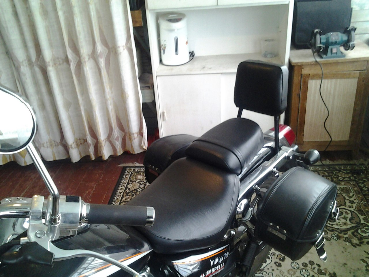

Делаем спинку. Самый первый вариант было сделать аля - ИЖак из далекого детства - из подголовника машины, благо он есть от "восьмерки". Прикинув что и как - возникла проблема - как обшить этот подголовник кожей молодого дермантина? Или сшить чехол, швейные навыки у меня по нолям, так что вариант пришлось отбросить. Итак делаем полностью и с ноля. Первно-наперво определяемся с формой и размерами спинки, я делал по посадке и пожеланиям супруги + мое скромное видение эстетики. Поехали... 1. Что имеем совдеповский стул и крышку от стиральной машинки той же эпохи 2. Из дуги спинки делаем металлическую основу - получилось норм, но коротковата по высоте, пришлось наваривать еще по 6 сантиметров трубы, красим. Крепим к раме мото на встречные стяжные хомуты (мощно и крепко). Проверяем на прочность - за спинку мот можно поднимать, таскать, двигать - не шелохнется. 3. Из фанеры выпиливаем две спинки - переднюю и заднюю - так решается две проблемы - не видно дугу с моими глубоко непрофессиональными сварочными швами и закрываются скобы (в будущем) 4. Переднюю спинку обклеиваем с лица двойным слоем паралонки, обтягиваем кожзамом, который с тыльной стороны спинки крепим мебельным степлером. Да и там уже должны быть крепежные болты! 5. Соединяем переднюю спинку с задней. /спинка - дуга - спинка/ 6. Пространство между спинками закрываем пластмассовой лентой (от ведерок) - во-первых закрывается щель, во -вторых передняя кромка пластмассы создает ровный стык - "шов". 7. Переворачиваем верхний кусок кожзама и крепим к задней спинке. 8. Закрываем отполированной пластинкой из алюминия, обрезаем болты. Готово. 9. Бюджет - 135 р. краска + 300 кусок кожзама, остальное было. Альтернатива - спинка от хонды 9500 р., с крепежом который не подойдет, хоть и красиво) Итог: из подручного хлама получилась вполне приличная и аккуратная спинка, получено глубокое удовлетворение от проделанной работы ;) :rolleyes: Зы. Фотографии делались на телефон в плохом освещении, поэтому и качество неочень - хорошие будут с открытием сезона.
