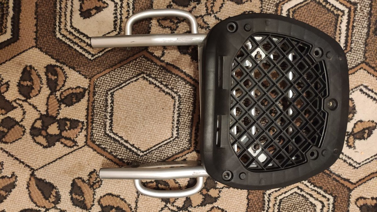

Мне кажется снизу площадка не поместится. В хвост упрётся. А удлинять никто не удлинял багажник? Или там прочность уже никакая будет
Т.е. Лучше снизу площадку? Я примеривался сверху пару длинных пластин с загнутыми для жёсткости бортами вдоль, а снизу просто петли или что-то подобное.
Всем привет. Так как зима, поэтому смотрю какой колхозтюнинг можно сделать для своего мота. один из вариантов - смещение заднего кофра, сейчас он нормально стоит, но слишком близко к спине, хотелось бы отодвинуть сантиметров на 15-20. но при стоковом багажнике это выглядит не очень надежно... вопрос: как лучше сделать? есть вариант распилить багажник и сделать вставку или приколхозить сверху вдоль пару пластин.. но тогда получается многовато болтов... и по идее бы ещё надо бы усилить парой распорок от багажника на раму... кто нибудь занимался подобным? пара фоток как сейчас стоит и примерно как хочу отодвинуть
