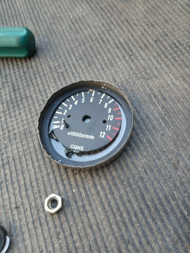

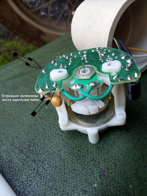

  1. Всем мотобратьям привет! Отремонтировал тахометр,два укола паяльником и проблема ушла!Сначала вырубался редко, потом перестал подниматься выше 2-х тысяч,недавно совсем умер.Был к нему применен метод диагностики телевизоров 70-х 80-х годов.После разнообразных ударов по корпусу начинал на короткое время работать.Тряска у нас на приборке конечно неслабая,пайка и не выдержала.Может кому пригодится! Самая большая проблема была аккуратно развальцевать крышку,что и не особо получилось,но на скорость не влияет? Едем дальше?

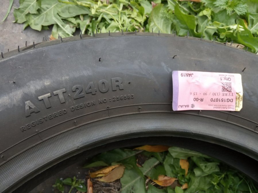

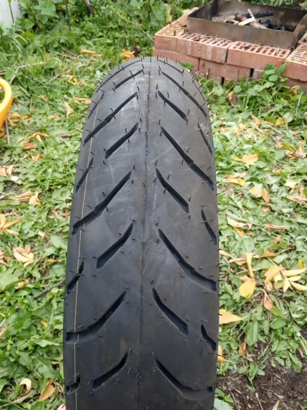

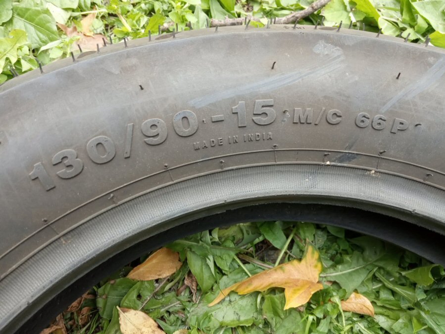

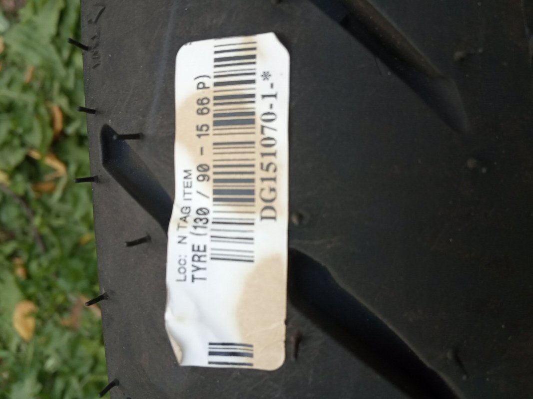

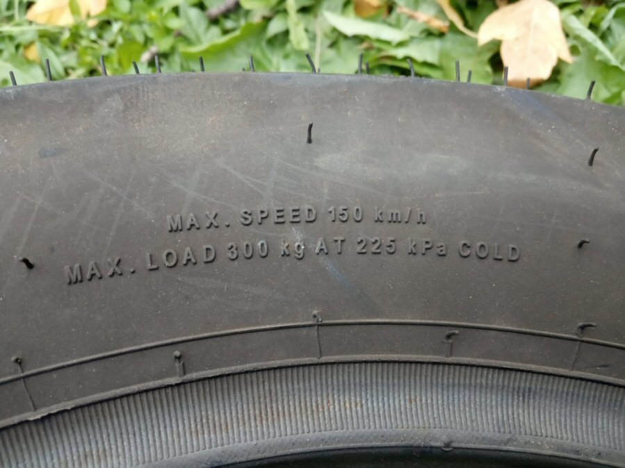

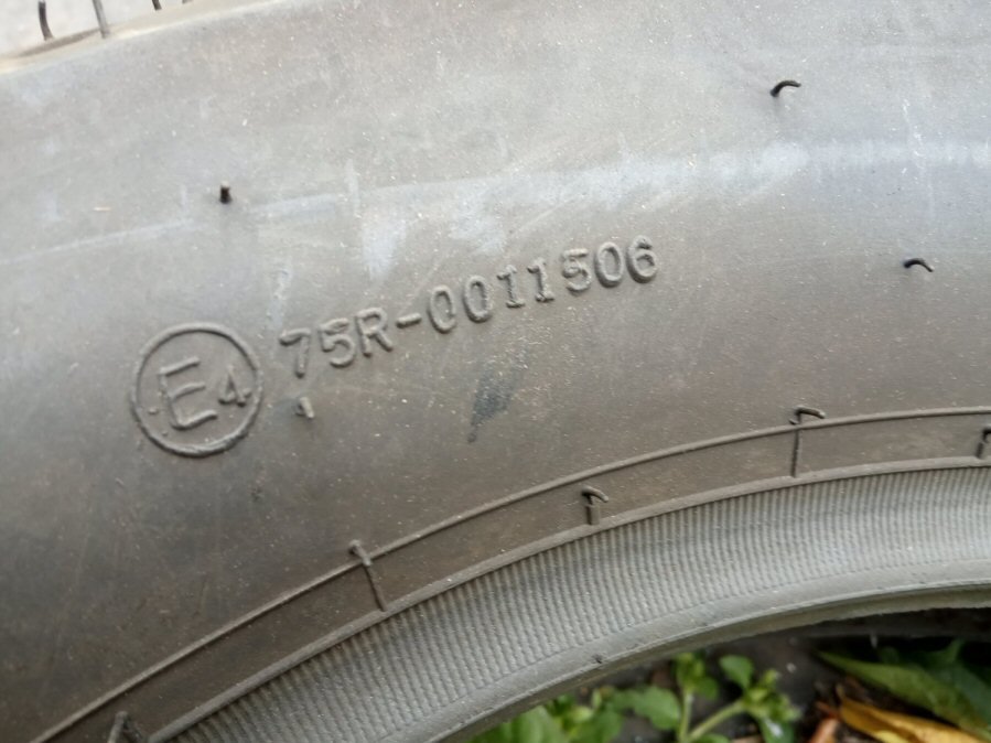

  4. Привезли покрышку.По сравнению со стоковой помягче,рисунок хотелось бы позлее, но вариантов на сайте нет.Ставить нонче не буду,ездить осталось дня 3,а там снежок с дождем и т.п.и зима придет неожиданно:)).Браге как раз осталось тоже дня три, выгоню и отмечу окончание сезона.Всем удачи и добра!
  5. Пробег 10600,по доставке - 5 дней,по качеству посмотрим,родная еще живая,пусть будет на всякий случай(а случай бывает разный:)).Да и согласно старинной польской поговорке- 1000 злотых больше чем 500 :)).Дороги у меня в основном убитый асфальт и гравийка,есть и нормальные участки но мало.В первые 2 года поездил и по проселкам и лесным тропинкам,но что-то больше нет желания(старею).Анекдот на эту тему-идет чукча-охотник по тундре,долго идет,устал.Увидел камень,присел,скрутил козью ногу,сидит,отдыхает-солнышко пригрело,по привычке сам с собой разговаривает - "Старый стал,уставать стал,совсем говно стал.Посидел отдохнул встает,махнул рукой - а и молодой такой же был :))
  6. По резине - наш размер у BAJAJ AVENGER CRUISE 220, цена 3900,жду что-за чудо пришлют,на сайте даже нет фото шины с протектором,только в профиль.Дилеров Баджаджа по России много,есть оф. сайт и инет-магазин.Доставка есть.Посмотрим.

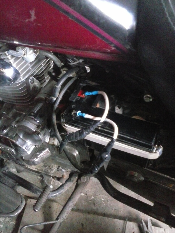

  12. Привет мотобратьям! Кому интересно-сдох аккум,город далеко-воткнул б-у но живой от ИБП 7 Ампер 500 км-полет нормальный.Пришлось немного вырезать бокс аккумулятора вверху во избежание...
