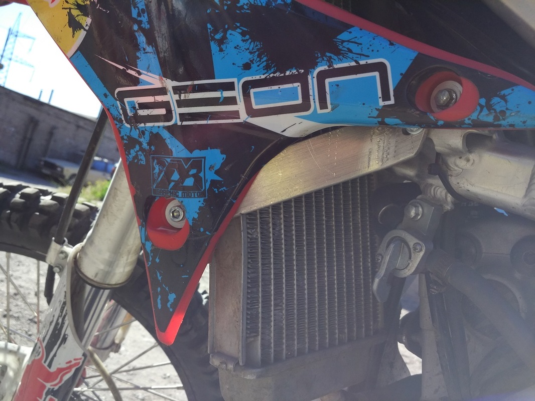

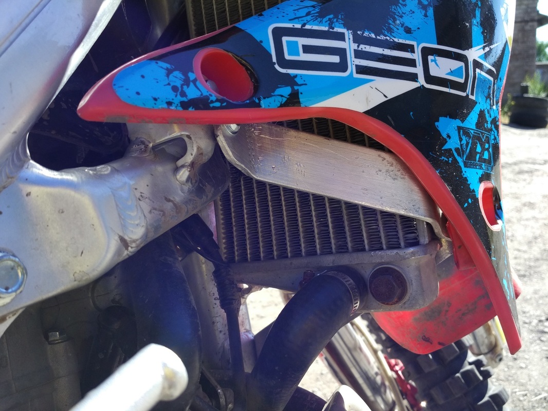

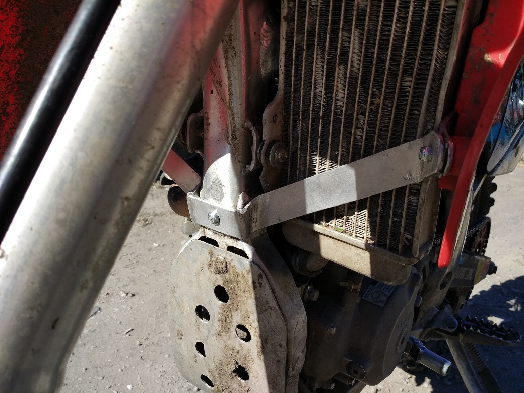

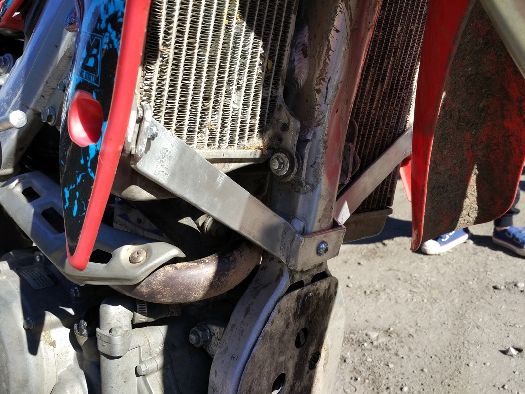

  4. Точно, такая проблема присутствует. Я видео чего-то не заметил сразу))
