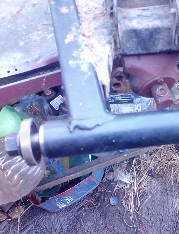

  10. Возьмись за заднее колесо , по шатай, либо подшипники, либо маятник, люфты сразу увидишь.
  11. А этот подшипник хочу по ставить где прогрессия крепится к маятнику, вернее там будет их 2, тоже беда с люфтом была и тоже, пока вышибал помял слегка родные. Почти входят в отверстие прогрессии. Токарю отдал, сказал придумаем что-нибудь.

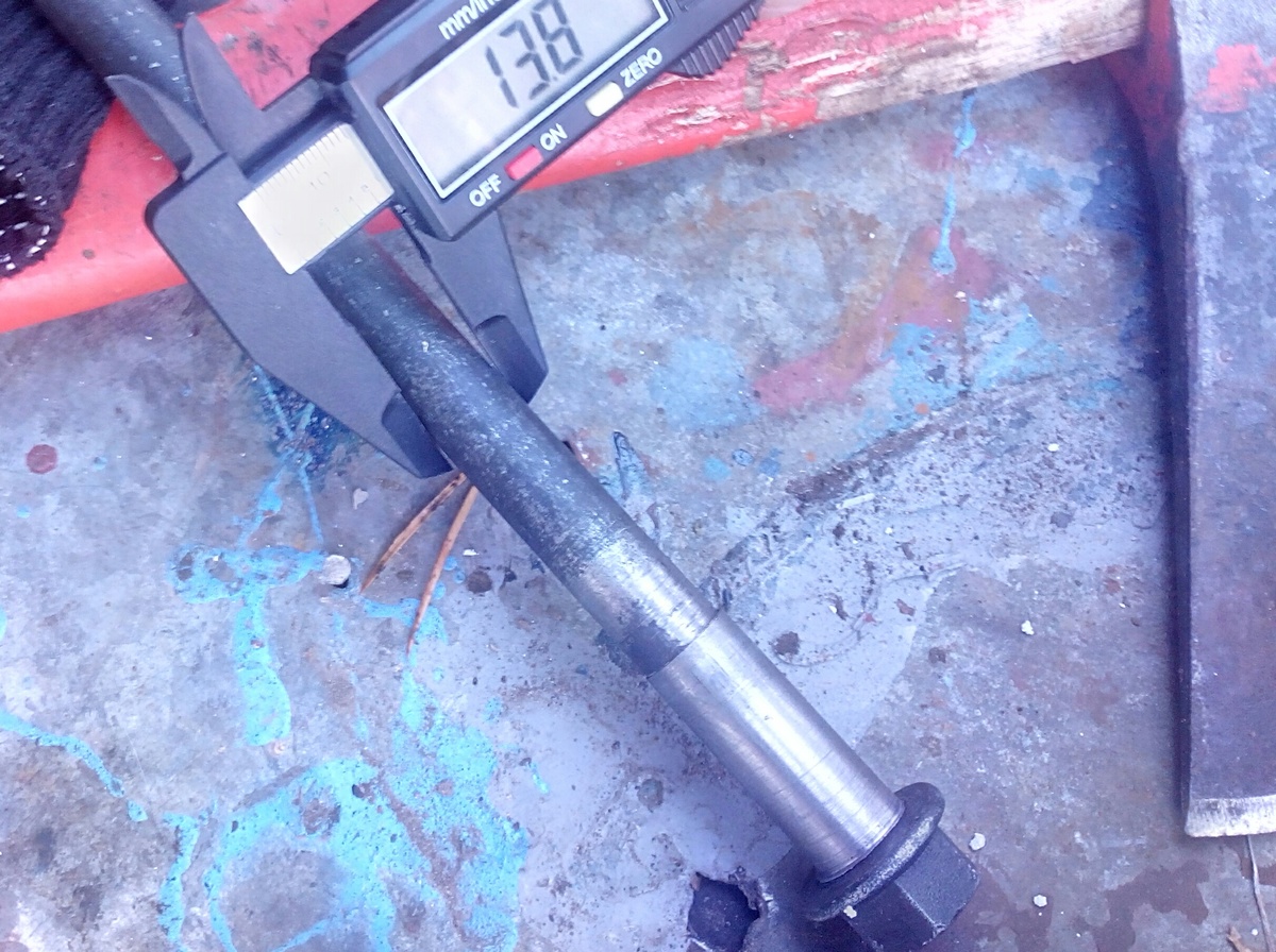

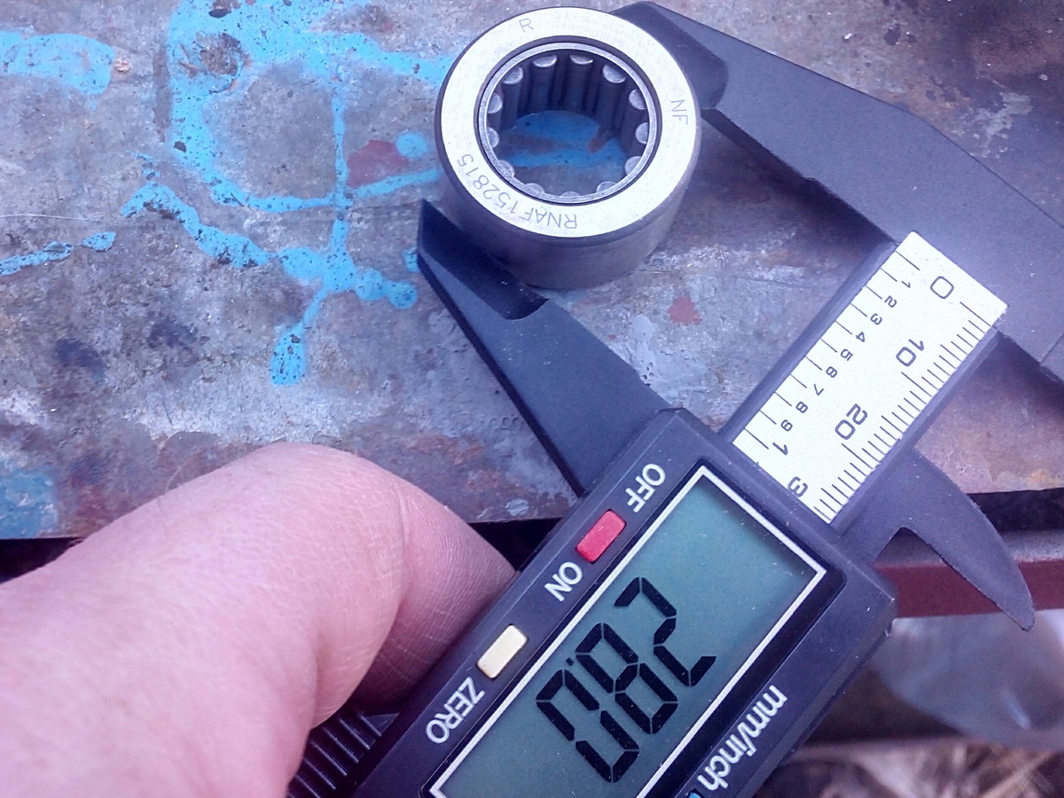

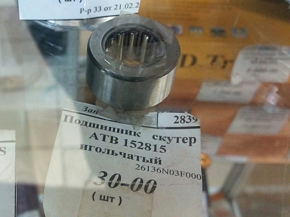

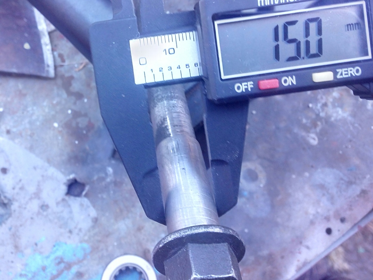

  12. Может кому пригодится. Пробег 4т. маятник ни разу не обслуживался. Решил Обслужить, сипараторы в хлам, люфты присутствуют большие. Родные сипараторы не вышибешь чтобы их не по вредить. Нашел в магазе замену. Всего 30 р стоит, по 2 на сторону, в маятник входят плотняком с небольшим постукиванием, не много торчат, но это и хорошо, так как раньше торчала запорная шайба родного сепаратора. Отдал токарю, он на ось выточил втулки под новые сипараторы и за пресовал на ось. Теперь ни грамма шатки! Ну и немного в раме отверстие под ось придется сделать по больше разверткой, так как втулки на оси стоят мертво.
  13. А внутрь распорную втулки надо? ?? Кстати, я тут маятник с прогрессией решил перебрать, все-таки 4т км без обслуживания . В маятнике сипараторы в хлам +люфты. Нашел другие сипараторы по 30р шутка , по 2 на сторону. Завтра у токоря заберу , он должен втулки под эти сипараторы на ось сделать, на фоткаю, скину сюда.
