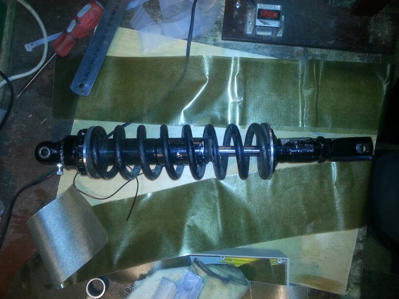

Перебрал аморт, убрал пару шайб и за одно поменял о-ринги на поршне. Купил бу аморт он кавы zzr 400, снял с него пружину и поставил на аморт ирбиса( она чуть длинее, поэтому ставил её стянув хомутами). Со стоковой пружиной не сравнить!Цена аморта с пружиной 1000р Отправлено с моего Redmi 3 через Tapatalk

Поставил на аморт (перебран, убраны несколько шайб) ирбиса пружину от кавы zzr 400, теперь наконец-то начала работать подвеска, кочки жрет, попа довольна! Отправлено с моего GT-I9300 через Tapatalk

За 1000р? Авито, Санкт-Петербург, Kawasaki zzr 2 400 , на вид как на фото выше. Рабочий или нет - неизвестно, продавец уверяет, что да. А по поводу переваривания крепления на раме, то можно просто обрезать верхнее ухо аморта, тем самым сделав его по толщине меньше!Отправлено с моего GT-I9300 через Tapatalk

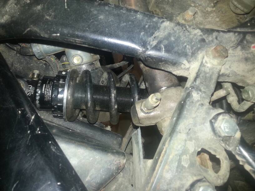

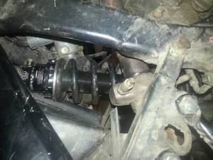

Взял себе такой же! Правда за 1р, я так понимаю на раме переваривал крепление амортизатора? А если просто перекинуть пружину, поставить вместо ирбисовской родной, поможет?Отправлено с моего GT-I9300 через Tapatalk

Вопрос про заднею подвеску: когда сажусь(вес 100кг), мотик проседает подомной чуть, чуть и всё, хода совсем нет, даже двоём садились, всё равно минимально проседает, не говоря уже о кочках и ухабах 8). Перебирал аморт (на сжатия пальчиком с небольшим усилием заходит шток) , поменял в рычаге прогресси подшипники на втулки из капралона и даже пружины обточил! Что не так? Или это нормально?
