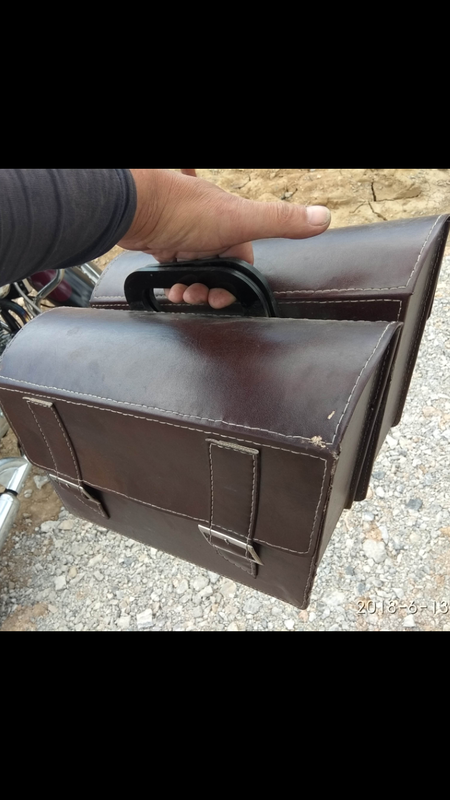

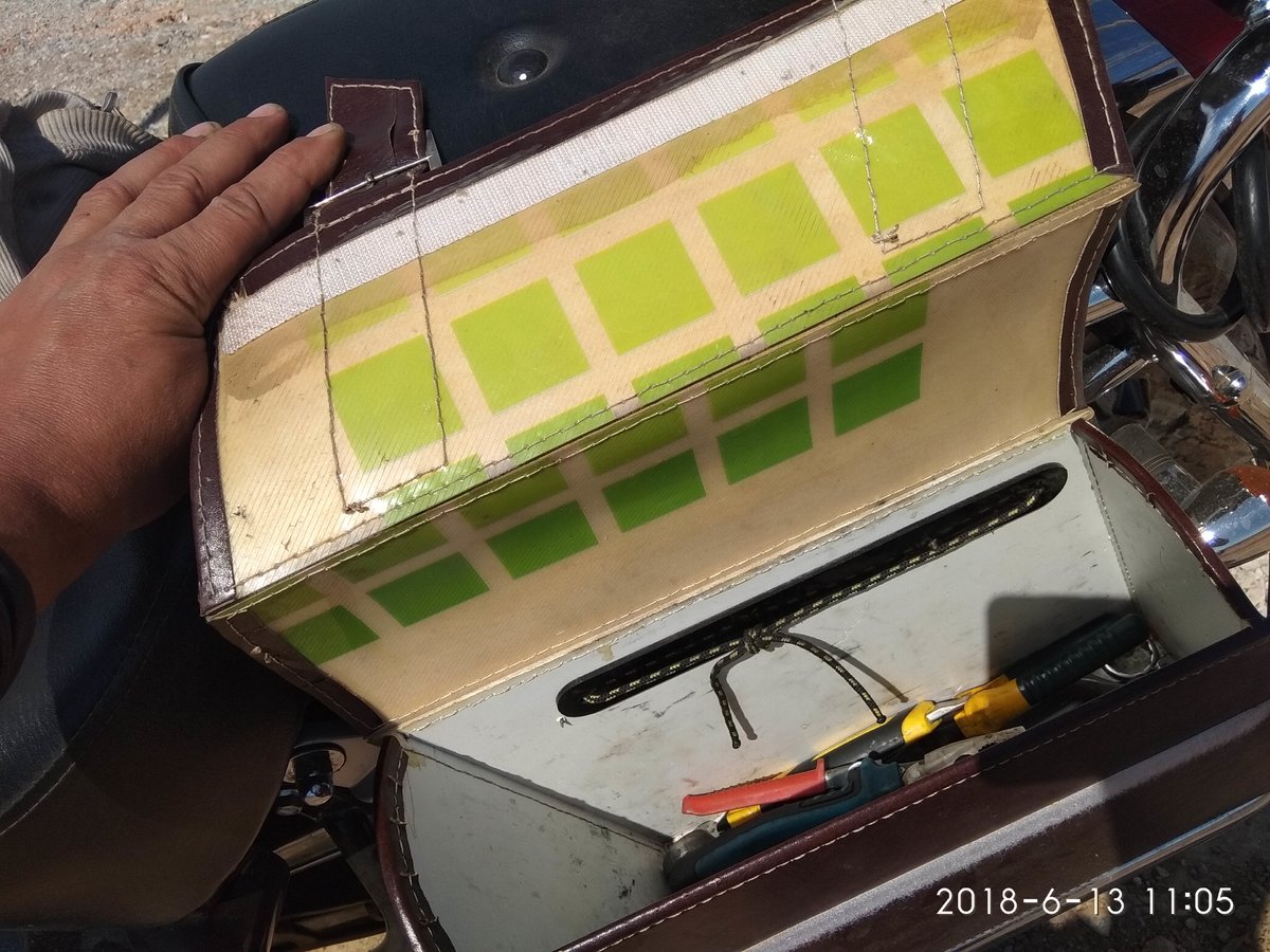

  22. Я не знал прр такую резинку, и не искал. Делал из того что есть. Но решение то не плохое. Согласитесь!! Да и не всегда возможность есть на базар или на магаз выехать.
