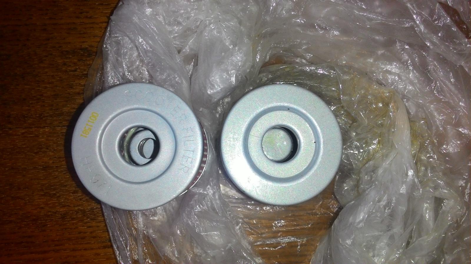

  5. И вот еще, на сайте 4-moto написано про HF971: "Масляный фильтр, предназначенный для использования на скутерах и максискутерах. Может быть заменён фильтром HF131 (но не наоборот)"
  6. А с перепускным как быть? Грязное масло будет фигачить в двиг при определенном давлении. Например при сильном газе
  7. Доброго всем дня, вечера или утра! При замене масла столкнулся с дилеммой, старый фильтр без наименования и кодов. Но почитав данный форум нашел ответ, что подходит Hiflo HF131. Обзвонив штук 5 магазов в своем городе, ничего подобного обнаружено не было. В одном магазе предложили замену на Hiflo HF971. Я приехал посмотрел, с виду и по размерам один в один, кроме того что внутри одна пружина закрыта, а вторая нет. Поэтому купил 2 штуки. Но перепускной клапан на 971-м заметно слабее, чем на стоковом фильтре. Вот и думаю ставить 971 или нет?! :huh:
