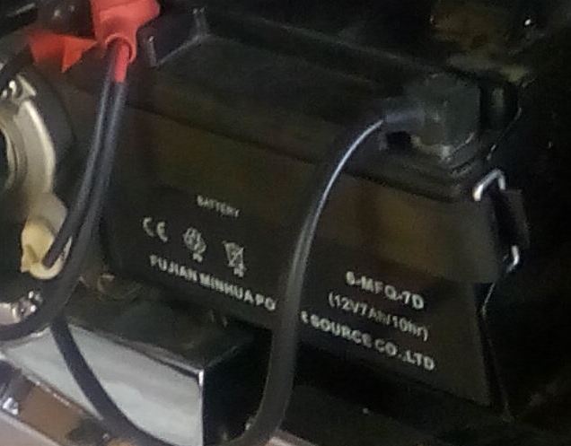

Владимир, тебе огромное спасибо. Раз других коментариев нет, значит у всех так, поэтому и буду делать аналогично, как ты. Просто сомнение меня берет, должен ли булькать там раствор? Не все как-то однозначно. У меня не булькает при тряске, но напряжение держит, мот заводит. Вот я и думаю, ждать пока напряжение начнет падать ниже 12В или сейчас долить дистиллированную воду? АКБ не обслуживался 2 с лишним года. PS На БТТ как-то все понятнее было. По инструкции разобрал, заменил пластины, собрал, залил электролитом плотность которого выбираем в соответствии с регионом нахождения и временем года. Сделал два цикла зарядки разрядки и все. А тут... фиг знает что там внутри. Чую, что не все так просто. Хоть банку пили :D . PS2 Сломается - распилю для науки!
Люди, вы мне просто скажите, надо или не надо в этот АКБ доливать дистилянт? Если надо доливать - то сколько в каждую банку? Должен ли плескаться раствор в банке? Спасибо. Моей батарее уже 2 года, может больше.

Владимир, а у нас электролит в аккумуляторе должен булькать? Кто-то писал, что там вата или тряпка пропитанная, вроде там ничего булькать не должно, не уверен. Здесь ссылка https://geektimes.ru/post/257164/не/ После фотки со шприцом много чего написано интересного. Подожду что остальные скажут.
Можно подробнее, как часто дистилят заливать и сколько?
