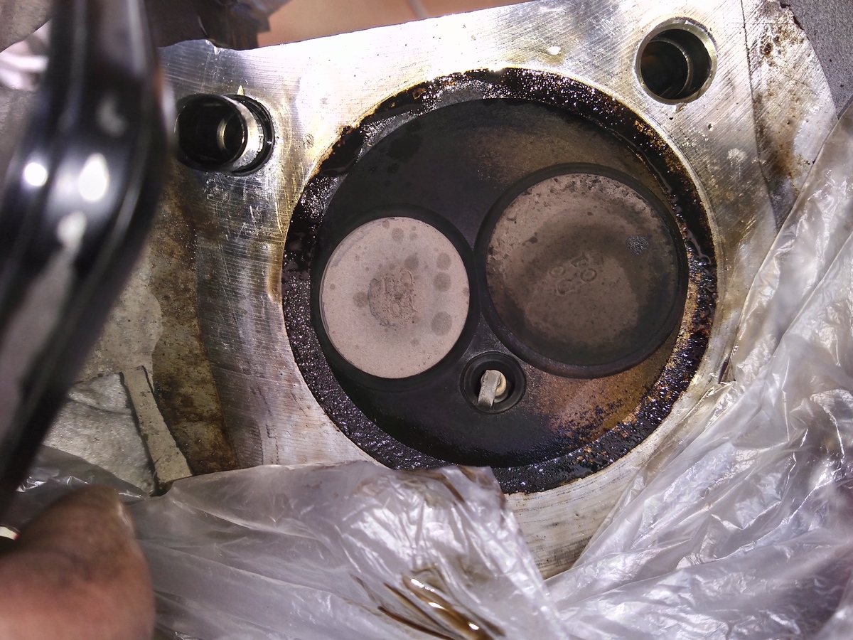

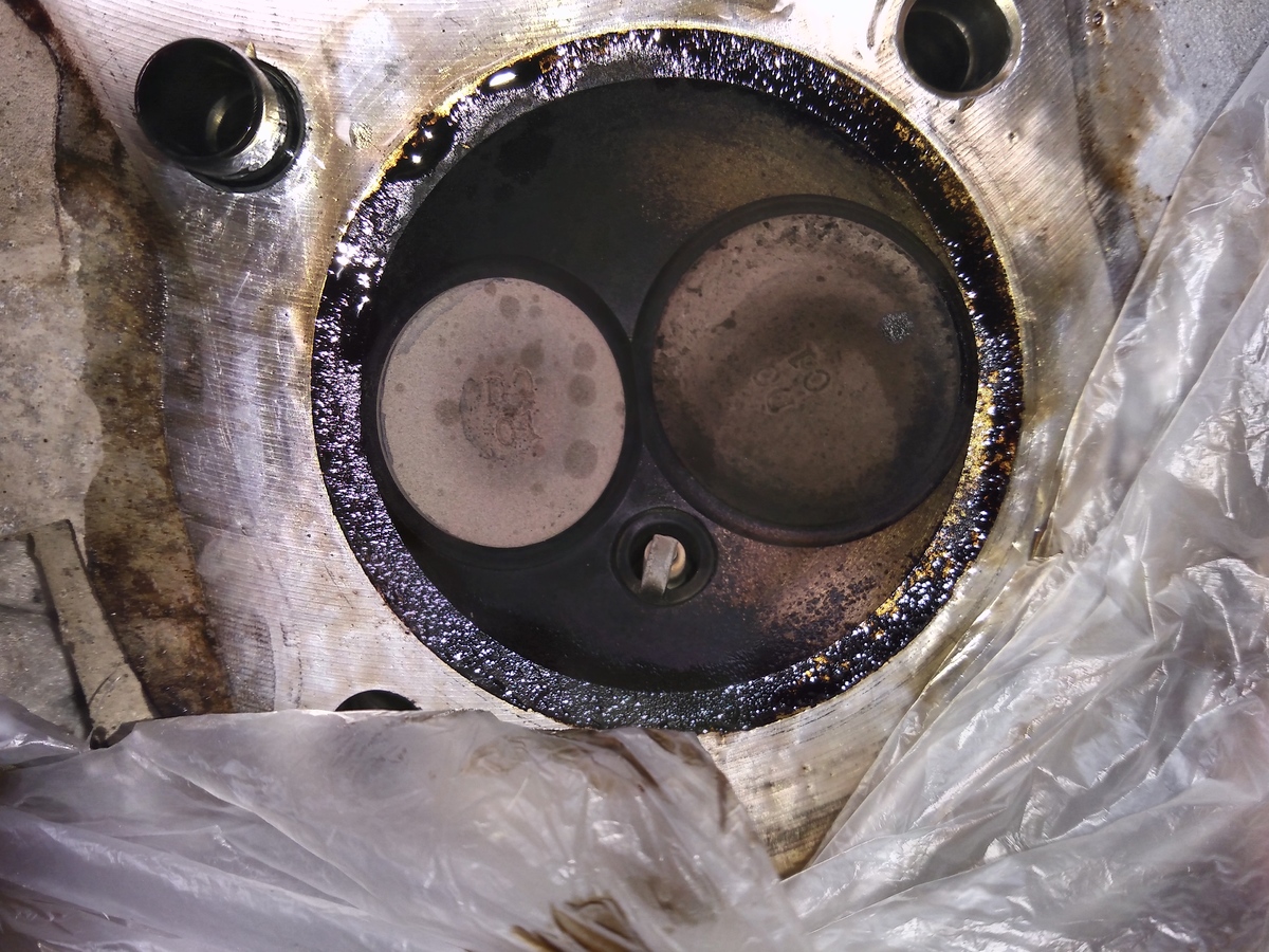

Спасибо большое. Я пролил клапана керосинам, ничего нигде не течёт. Маслосьёмные колпочки стоит все равно менять ? Для меня просто рассухаривать клапона не кажется сложной задачей, а вот засухарить это мрак =( Новая ЦПГ пришла, Правда что бака хватит ? (вы меня прям порадовали) Еще хотел спросить по поводу старого масла: Я боюсь что там остался песок и хочу слить его не грея двигатель (он же снят у меня с мотоцикла). Хочу слить масло старое залить новое, покатать км 300 потом залить в масло (очиститель двигателей с карбюраторами (могу фото кинуть этой банки) ) работает 5-10 минут на холостых и чистит все. Слить масло залить новое и кататься. Подскажите все ли правильно делать буду ?
Спасибо, состояние клапанов планирую проверить на днях, заливать буду керосин и проверять текут или нет, далее думаю рассухарить и посмотреть есть ли люфт в сёдлах клапанов + мне мужики сказали, что бы я поменял маслосьемные колпачки.

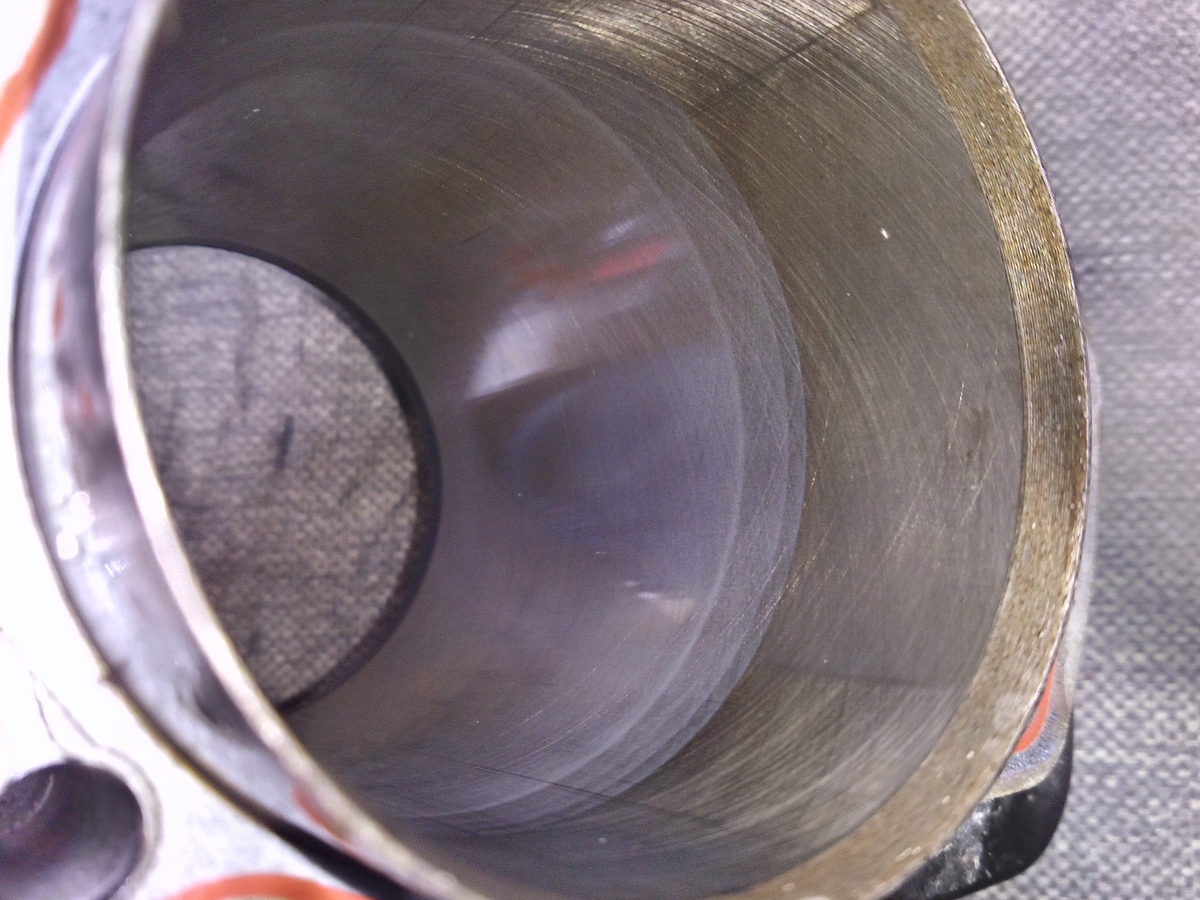

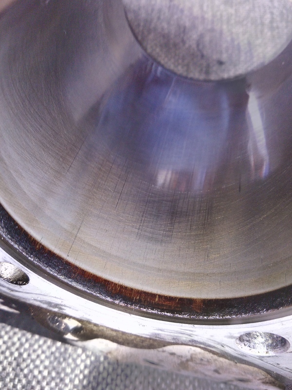

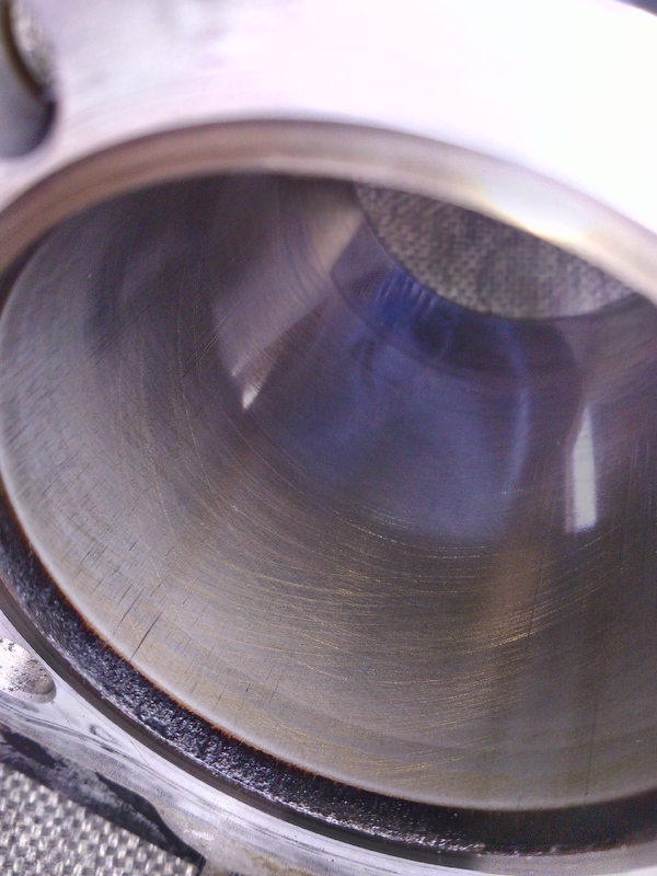

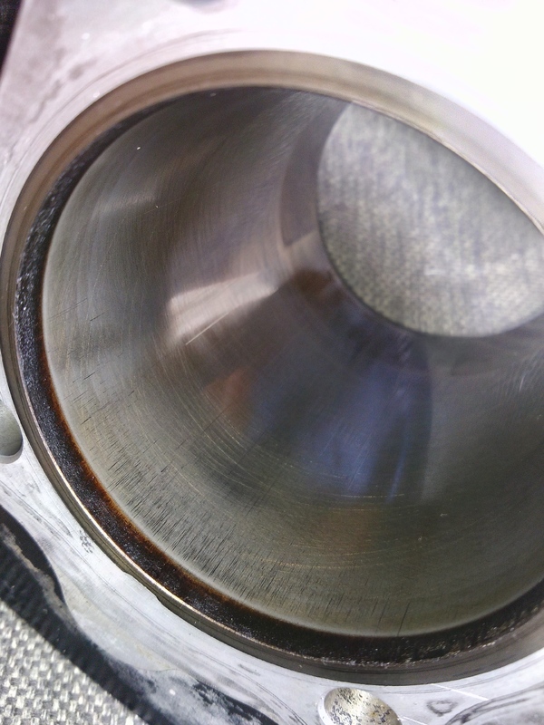

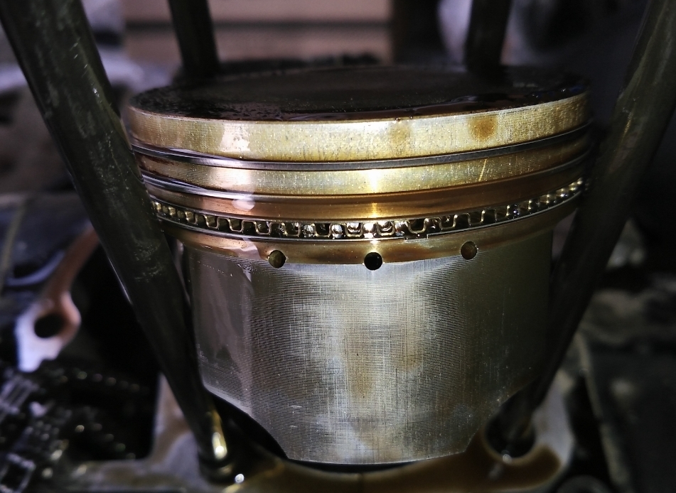

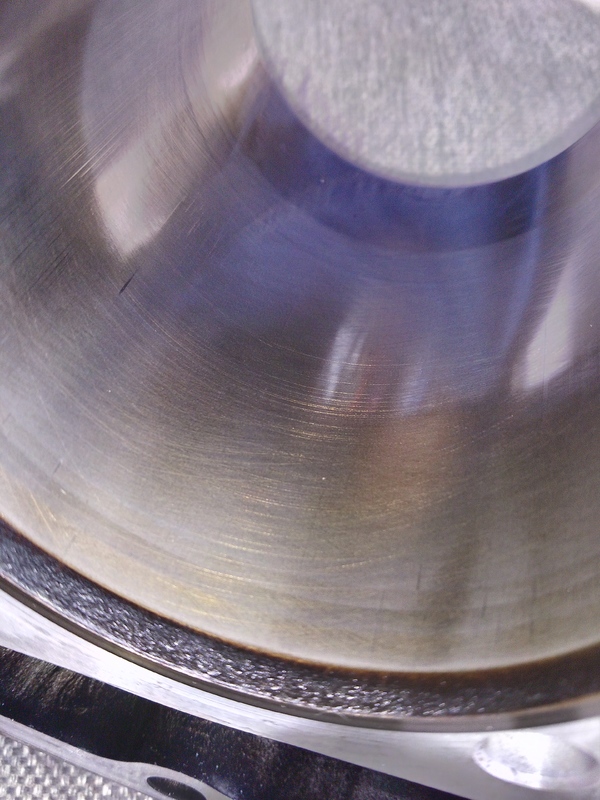

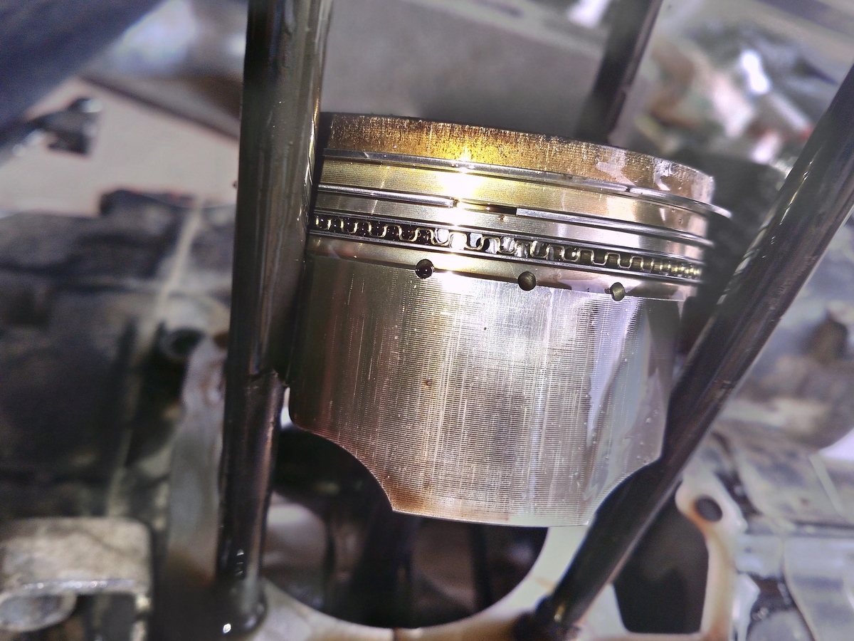

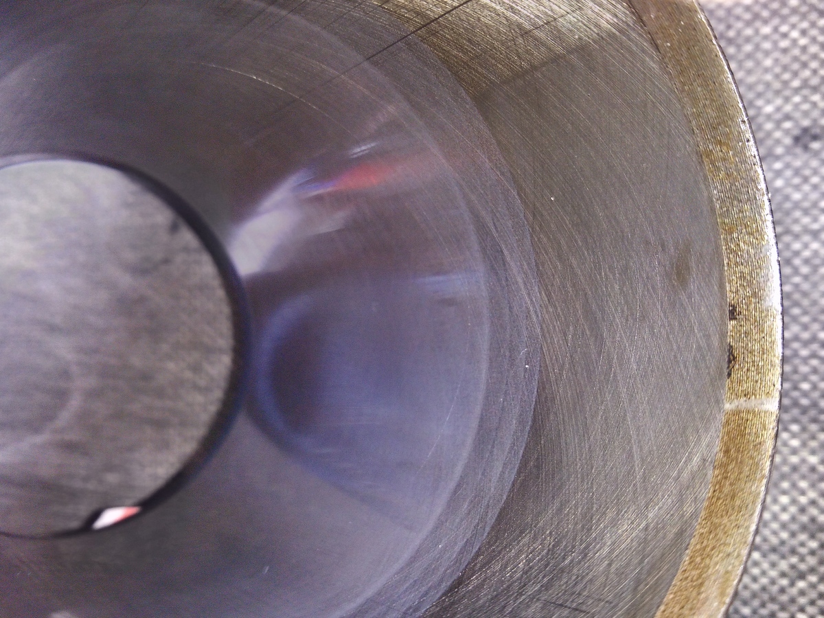

А восстановить то что имеем уже нельзя ? и задиры сильные (мне на будущее что бы знал) где ? на поршне или на гильзе ?
