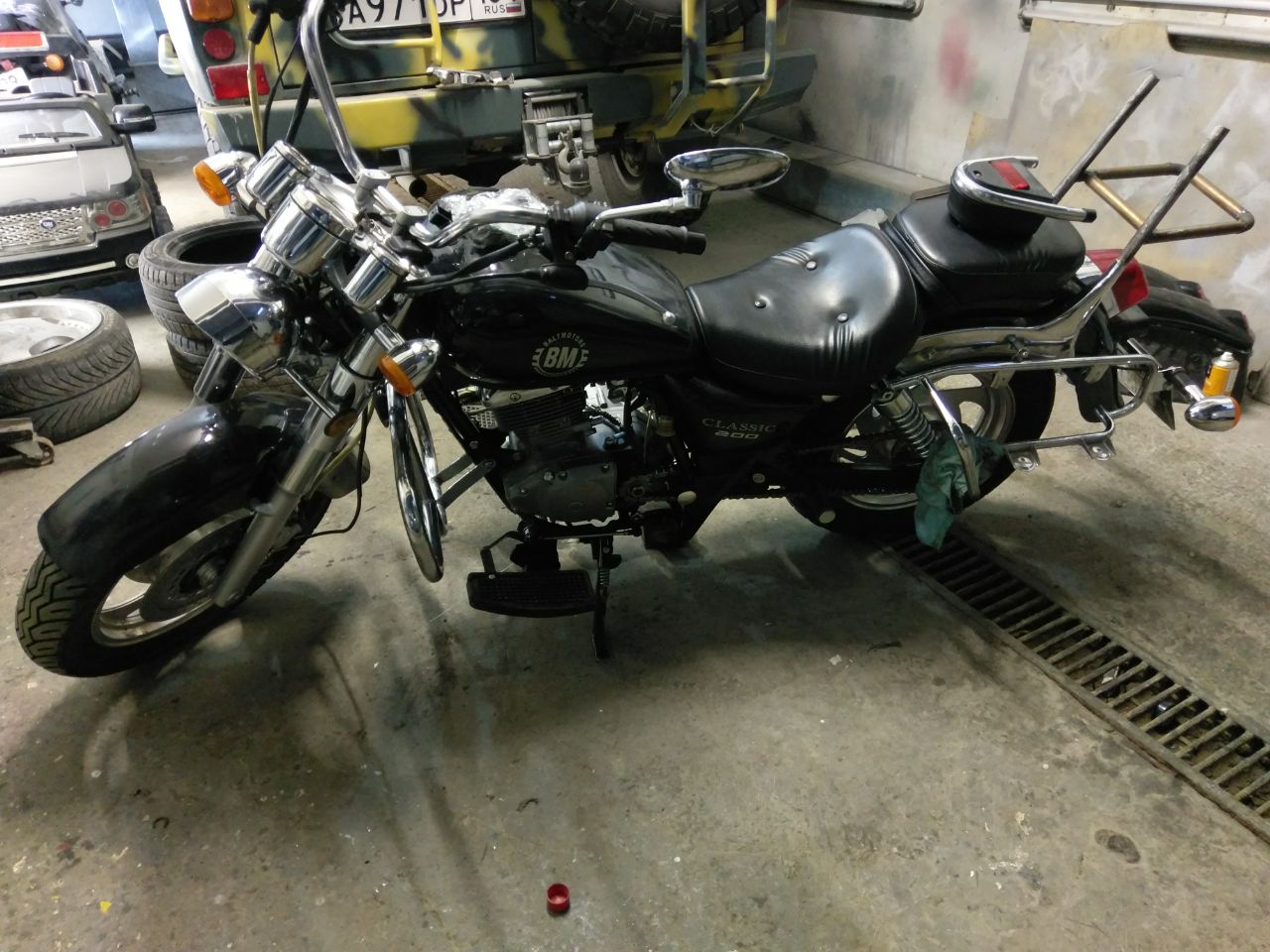

	и дополнительно о мелочах - 1) ээто все крепится на боковые накладки - а они через болт к раме. я эти накладки подумываю усилить как нибудь - сваркой, напылением, новые сделать - тонкие они слишком как по мне - не нравятся. но багажник проверял своим весом - 90 кг легко держит. 2) если делать прям выше - то следи за углом посадки пассажира - чуть выгнуть трубу по ходу движения например - там изначально штыри под углом - и если сильно удлинить - то спинка назад сместится сильно. 3) черный мне просто понравился, хромяшку сделать - около 500 полимерка ( но она так себе), 2к краска под хром, 6к - гальваническое напыление. в новосибе все есть)
	ma.ks 1 ) труба 1\2 водопроводная. 2) Отвод водопроводный 1\2 3) Трубка импульсная манометрическая. d10 мм 4) это очень важная деталь. сам поймешь. 5) самое технологичное - труба водопроводная 1\2, на станке снял с нее , что бы диаметр был 18мм. 1. снял сидушу заднюю, поменял диаметры штырей, взял сверло, сделал такое же в трубе ( мне пришлось 2мм убрать) 2. отмерял нужную длину, отрезал. взял спинку, в нее изготовил вставыши - из той же трубы, но снял с внешней стороны. подставил, приварил. этот этап можно и по другому исполнить - приварить спинку, выгнуть из трубы итд - я делал так для возможности возвращения в сток простейщим способом - открутил болты, снял деталь, прикрутил болты. 3. взял притирочную пасту и притер все штыри ко всем дырам - что бы одевались легко. 4. собрал, выставил багажник как надо - приварил. приварил важную деталь. 5. просверлил отверстия под крепеж по существующим отверстиям 6. зачистил все и в полимерку. все исполнено из труб обычных. навыки сварки у меня часа три суммарно, болгарки побольше чутка, на все ушло часов 8 не спеша, 200 рублей полимерка, 150 материал, десяток электродов и диск зачистной на болгарку.
	Андрей, благодарю. я что то такое подозревал. видимо у меня там где то жучек сидит - у меня второе и третье положение всегда дает +12 на оба провода уходящие с руля в фару - коричневый и белокоричневый, но стоит упомянуть что там окислы. видимо вода попадает. замазал герметиком слегка пока. люстра с новой фарой не нужна нафиг - так что так и оставлю. буду тестить выдержит ли тумблер этот напруги такие. покрасил на пробу багажник в полимерке, поставил, думаю так и оставлю зeбра не плохо смотрится. не броско и не лишней деталью .

	наконец то раскидал тачки и смог мотак вытащить из кладовки. затестил фару. на ближний божественно, на дальний в целом лучше чем было, но по сравнению с японцем так себе. а из вопросов - регулятор на правой рукоятке - вот там три положения. выкл , замыкаем синий - коричневый, замыкаем желтый - белокоричневый. по факту - что второе , что третье положение замыкает одно и тоже. нахера вот он? поставил пока что перемычку между желтым в нем и белым в фаре на ближний ( под баком очень удобно) - теперь алгоритм такой - завел, включил габариты + ближний, штатным переключил с ближнего на дальний. без габаритов фара может только дальний. Отражатель ваз2016 -176 р штекер - 3 шт - 21 рубль лампочка - Koito WhiteBeam 3700к - 903 р ( на два мото). получилось хорошо. а то штатное это смех.
