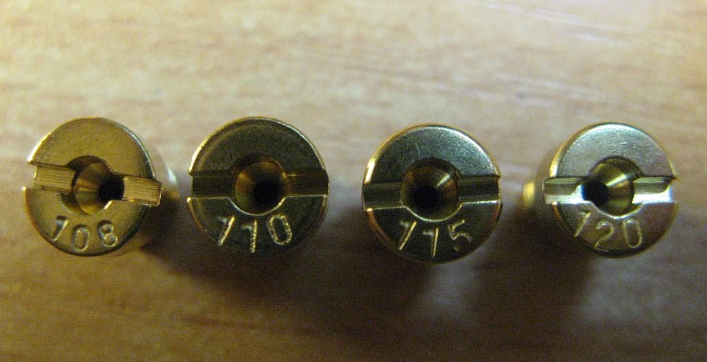

  12. Ну в общем поставил 120й жиклер, заодно сменил топливный фильтр. Тест-драйв показал, что провал при открытии дросселя на всю полностью исчез! Комфортная скорость на трассе 100-110 км/ч по спидометру. Максимальная скорость по GPS, до которой удалось разогнаться 109.5 км/ч. И, наверное, зря я вернул иглу в среднее положение )))

  14. Муки выбора В карбюраторе стоит с завода 107й жиклер. Вроде бы все нормально, но такое впечатление, что на 4й-5й передачах после 8000 оборотов двигателю не хватает бензина - появляется провал. Частично провал "лечится" прикрытием воздушной заслонки! Да, воздушный фильтр заменен на бумажный (стало лучше), да качество смеси отрегулировано и игла поднята на максимум (стало лучше), остался последний приём - замена главного жиклера Сегодня приехал купленный месяц назад в Китае набор жиклеров из десяти выделил вот эти четыре. Наверное начну со 120го. Жду советов )))

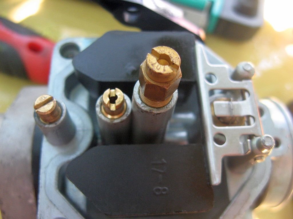

  15. Я так ставил. Родную площадку снял:
