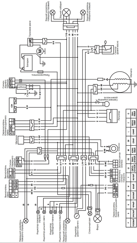

То, что я выше написал, довольно бесполезно, так как скутер действительно плагиат Сузуки Ран и гораздо проще искать запчасти от нее. Но вот схему оригинальной проводки я таки нашел под Регги, более того, я нашел целый мануал на задворках интернета, который, как ни странно, не хочет прикрепляется к моему сообщению, поэтому я приложу лишь скриншот страницы со схемой проводки. Проводку я уже давно собрал, недели две-три назад и все никак не мог взять себя в руки и отписаться. Сейчас я располовинил движок и удивился его хорошему состоянию для своего внешнего вида, но прокладки и сальники придется все равно менять, равно как и прочие мелочи, которые еще могли довольно долго служить, прежде чем сломаются. Как соберу все мумифицированные в керосине детали обратно, наверное, отпишу дальнейший процесс установки проводки и купленного пластика, но в целом вопрос решен

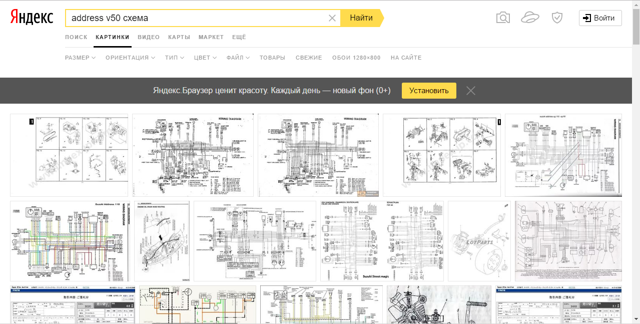

Конкретно под 50й мне Яндекс не показал, нового я не увидел, а в некоторых схемах под аддрессы присутствуют коммутаторы. Но следуя за картинками по вашему тегу мне таки удалось найти полезное изображение, из которого я убедился что неспроста провод от катушки так близко к генератору болтается, его надо туды подключить. Осталось понять к какому именно, логично что к коричневому, но тогда желтый останется не подключенным, да и дальнейшая сборка представляется весьма смутно. Если разборка генератора поможет осознанию, к какому концу подключить второй контакт катушки, я могу это устроить

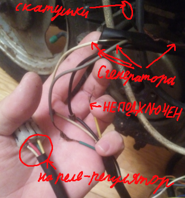

Вечер добрый, обшарив интернет где только мог достать и не найдя там решения своей проблемы, я решил обратиться к людям, хорошо в этом разбирающимся, то бишь к вам. Суть проблемы такова: есть один скутер, который достался мне без пластика и с порванной во многих местах проводкой и с прочими мелкими проблемами. Я рассчитывал что быстро найду схему в интернете и быстренько все там скручу, но хрен там был, скутер оказался весьма малораспространенной в интернете комплектации с которой я никогда не имел дела, до этого у меня был четырехтактник. Скутер по моим наблюдениям двухтактный, цепной, поиском в интернете удалось приблизительно установить модель - Reggy City, по крайней мере внешне крайне похож. Для начала я хотел сделать искру, но у меня возникли большие затруднения с поиском схемы проводки. На скутере стоит совмещенная с CDI катушка, изображение которой я прилагаю, из генератора идет четыре провода - серый, черный, белый и коричневый - отдельно от общей связки, хотя изначально они могли идти и вместе. Некоторые из них идут на выпрямитель/регулятор. Катушка-CDI как я понимаю одним контактом идет на массу, второй же провод болтается в воздухе, куда подключать его - не понятно. Некоторые провода соединены, припаяны или смотаны, но я не уверен в их правильности, могу примерно описать какой провод куда идет. Также с карбюратором возникают некоторые неясности, что должно подключаться к отмеченному на картинке разъему? Электрический обогатитель? Но у меня его нет, должен ли быть - неизвестно, подробных фотографий с подключением моего карбюратора мне найти не удалось. Внутри разъема обогатителя нету необходимых деталей, но для начала мне бы проводку наладить. Кстати схема проводки к аналогичной Сузуки мне почти подходит, только там катушка не прямо на массу идет, и электрический обогатитель в карбюраторе присутствует. Нужно чтобы кто-то разбирающийся помог со всем этим разобраться, а то я уже запарился с этим конем моторным, буду благодарен. Не судите строго за кривизну, это первая моя тема на данном форуме
