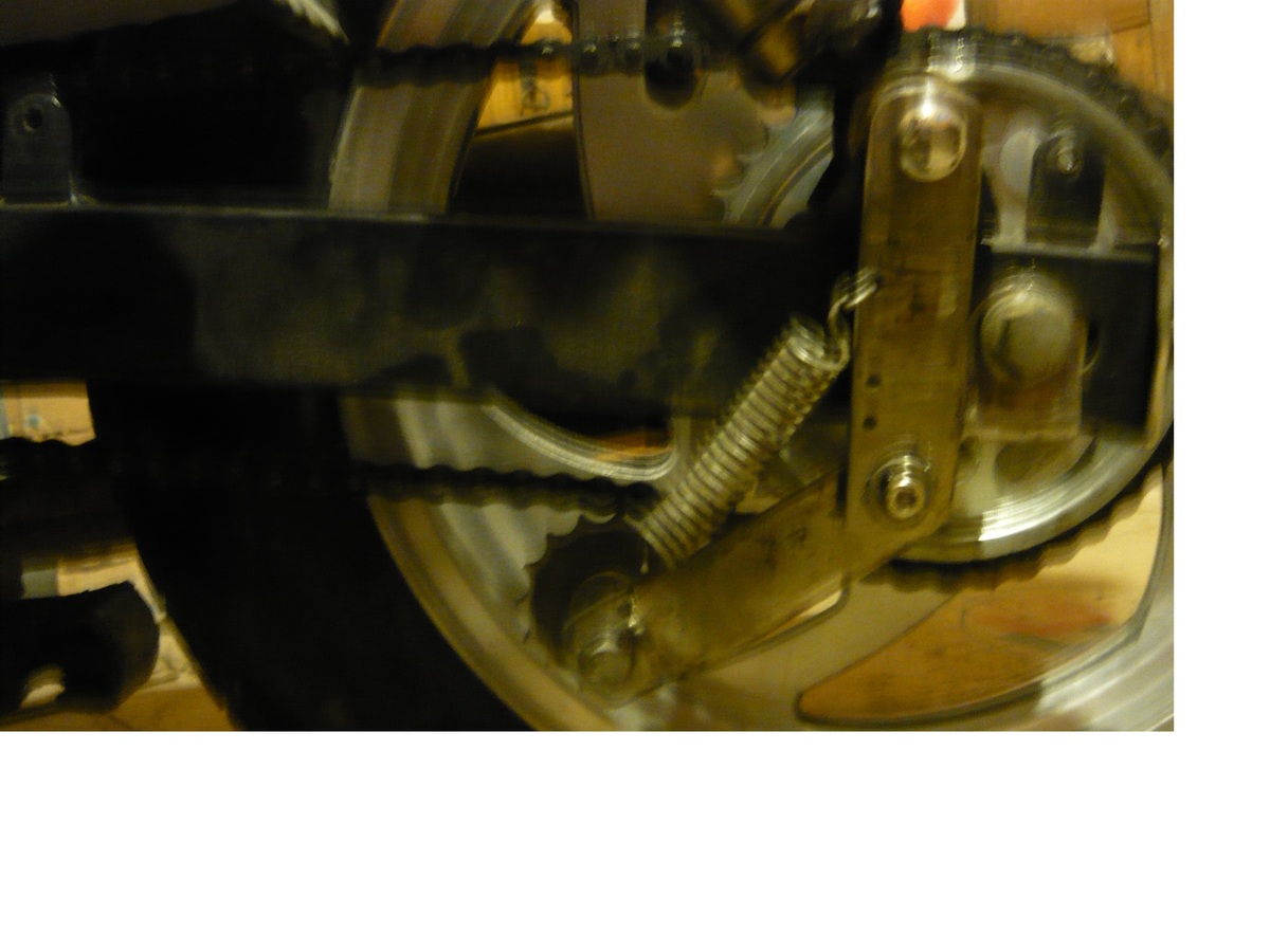

вот этим элементом своей конструкции я очень доволен прям радуюсь что сделал натяжитель цепи , офигенная вещь , цепь не болтается ,даже если растянулась, всегда видно когда надо подтянуть цепь, сглаживает рывки цепи когда она растянута , рекомендую короче

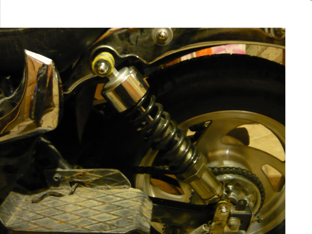

а это жигулёвский амортизатор пружина от урала ну а внизу сделал регулировку жёсткости, я думаю она не понадобится ну на всякий случай чтобы было

у моей фары по бокам крепежи я на них хочу ходовые огни прикрепить в принципе если и колхоз неплохо и гармонично выглядит ............, посмотрю как будет, если не понравиться значит буду переделывать, прошлой зимой колхозил натяжитель цепи поторопился чуток не покрасил подшипник не нашёл подходящий на втулку поставил , пришлось постоянно маслом смазывать каждые 50-70км но как работает понравилось цепь если даже и растянулась не болтается, сглаживаются цепные рывки при сбросе газа , сейчас почистил установил старую звёздочку на подшипник покрасил .... ещё хочу сделать автоматический смазчик цепи , куда вот его ставить не знаю где-нибудь за бардачок под сиденьем если влезет

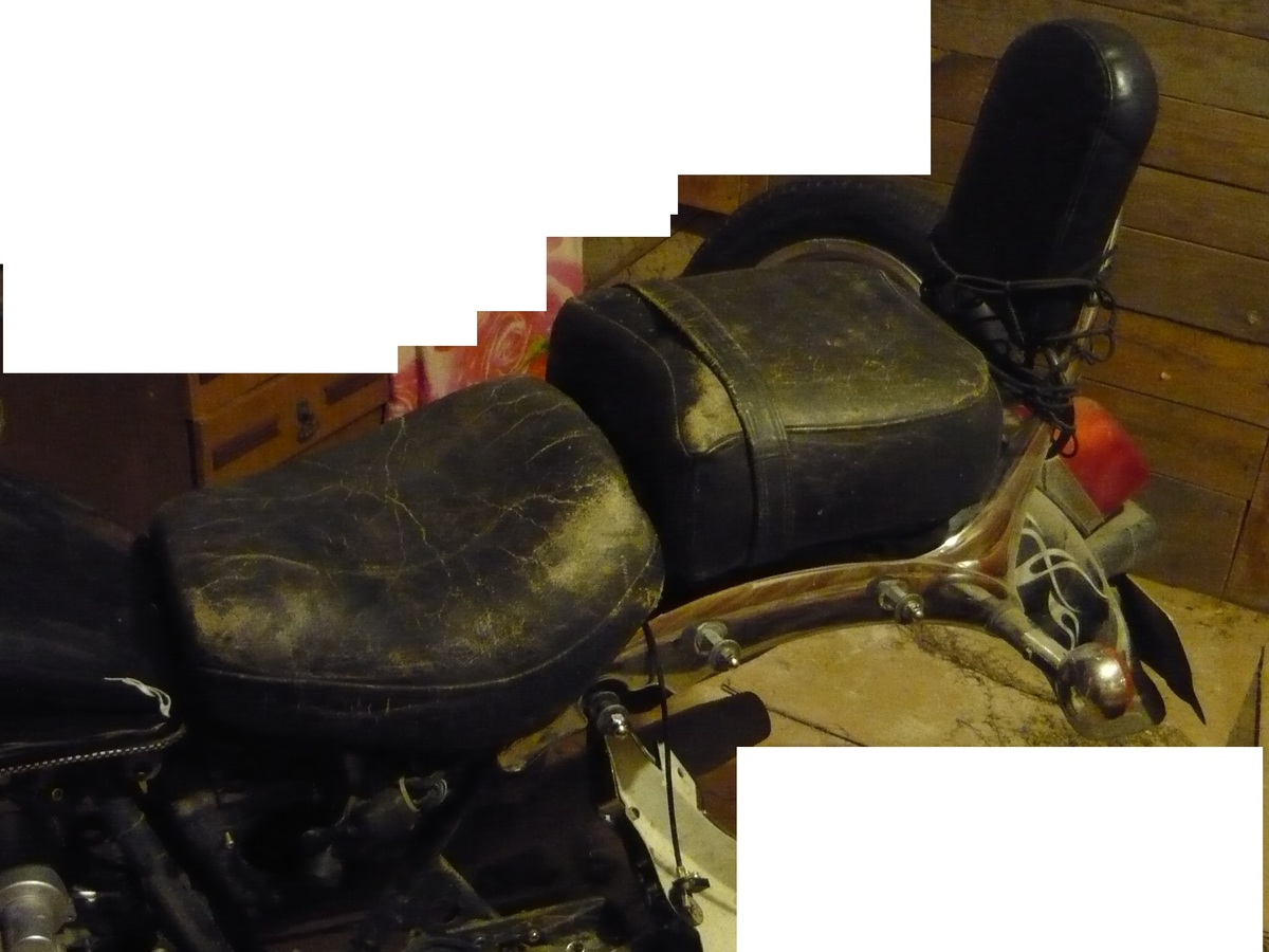

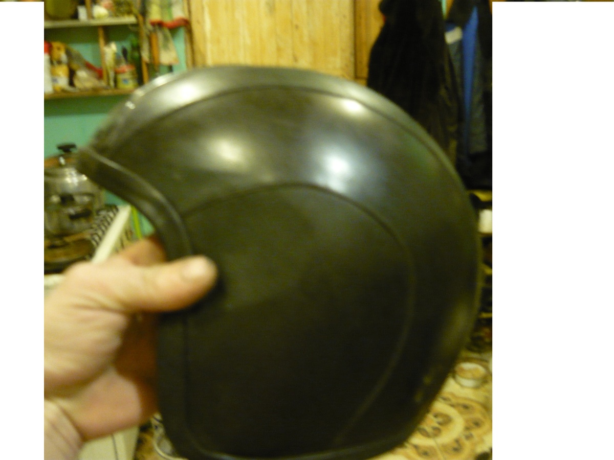

кстати кожа на сидушках за лето такой вид приобрела , по весне ни одной задоринки небыло ....покрасил потм воском с добавлением масла специального а с верху ещё какойто хренью покрывал

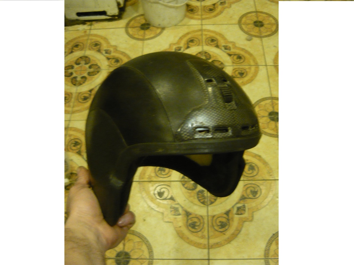

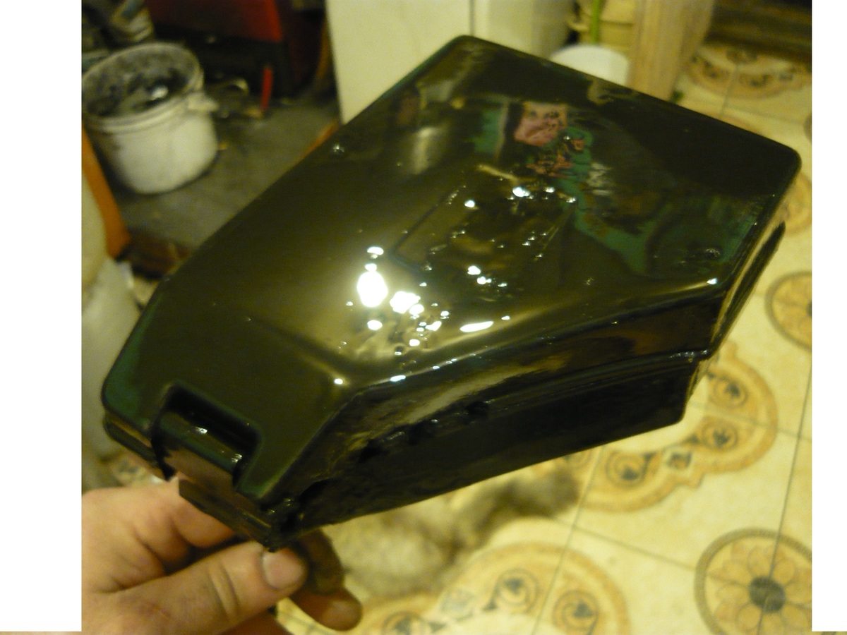

да кожа очень старая , когда-то был кожаный плащ чекиста , ниже колен , плащ совсем мёртвый был даже не думал что так получится каску тоже этой кожей обтягивал , ну и сегодня сделал короб под проводку, уже покрасил ,ну а с фарой потом как-нибудь а то идти надо , а на улице мороз к ночи давит.

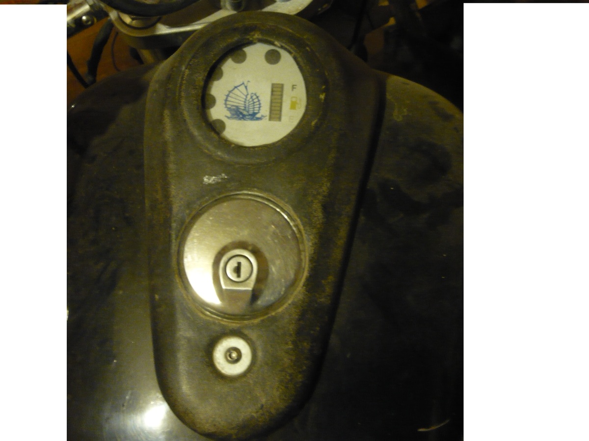

с фотками решил задачу у меня фотик неплохой видать пикселей многовато поэтому фотки вроде как большого объёма пришлось обрезать немного, панель на баке + сиденья и кофры ... а спинка это раньше сиденье заднее было . кофры железные обтянуты дермантином ширина кофр около 23 см... я об эти кофры один раз чуть-ли ноги не сломал

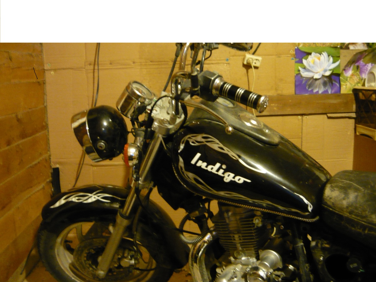

всем привет !!! не получилось у меня засунуть провода под бак , были-бы фишки установлены может и вышло-бы , а вот в фару провода пихать совсем не хочется. пришлось изготавливать коробку под провода, теперь осталось подогнать , покрасить и установить, фару новую поставил 7-ми дюймовую вроде как , ну как новую она наверное постарше меня будет , даже не знаю откуда она , то-ли с трактора какого, то-ли с мотоцикла старинного, мне понравилась с козырьком (наверно средним) да и, из метала всё-таки ,обод хромирован, а вот лампочек с таким цоколем уже не выпускают, ну ещё прижимной крепёж лампы сломан ,ну это всё фигня, цоколь подрежем а крепёж сменим на пружинку с резинкой пыльником, зато фара как надо
кто-нибудь переносил проводку из фары под бак?, я вот решил попробовать , там где провода в фару входят почти три провода перетёрлось как не замкнулись? незнаю но должны были, потом распутывал провода не меньше часа ......... эти грёбаные дяди васи на ижевском заводе к порядку явно никакого отношения не имеют , всё соединено как попало провода где-то половина без кембриков без термоусадки изолентой по старинке, просто нет слов, ладно хоть изолентой пользовались. пучок проводов слишком большой под бак не лезет попробую разделить на 2 или 3 части. мне кажется что там многовато проводов, нахрена там столько? из оборудования фара стопаки да повороты + зажигание с сигналом

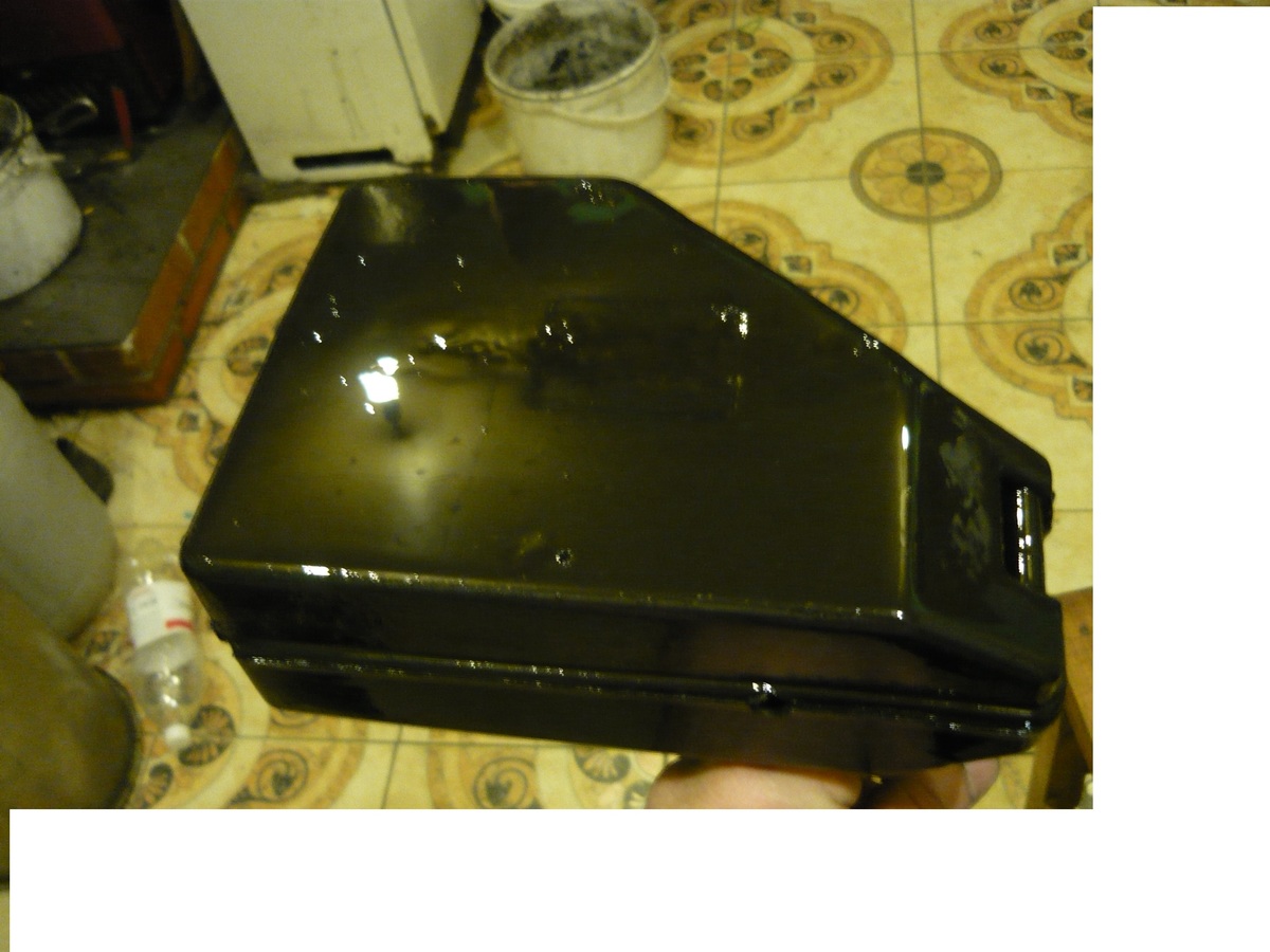

как-то летом искал фильтр воздушный так и не попался он мне на глаза ,но с помощью герметика фильтра от тойоты какой-то ножа, и крышек от зубного порошка, получился лучше чем заводской
кстати ты вроде коробку под фильтр воздушный искал, как успехи? у меня пока целая ну если что с помощью паяльника и герметика + донор канистра получится не чудо , а вполне приемлемый воздухан , у меня опыт уже есть по изготовлению защитного кожуха заборника на печь нивовскую так что я по этому поводу не переживаю

попробовал фото загрузить опять пишут что проблема свяжитесь с нами , ну а про 55/60w так скажу свет получше , но генератор на полную мощность работает в результате повышенный износ и расход топлива увеличивается , так что приходится выбирать , хочу люстру как ходовые огни приспособить втыкнуть туда светодиоды по 3--5 ватт ,и вид достойный и генератор разгружу
приятно кстати что здесь китайский мото-пром на трёх буквах не рассматривают. а у меня кстати нет таких проблем с задним колесом мне в этом деле повезло . я за два года накатал около 12--13000 и по сравнению с отечественным мото-промом , был приятно удивлён. поменял передние колодки, два раза цепь брал, свечку на всякий пожарный приобрёл, ну вот с фарой только мучаюсь, лампы горят в сезон по 3 шт,а света маловато. ну скоро постараюсь решить вопрос, заказал лампу на 25w -- 1000 lm жду готовлю саму фару
