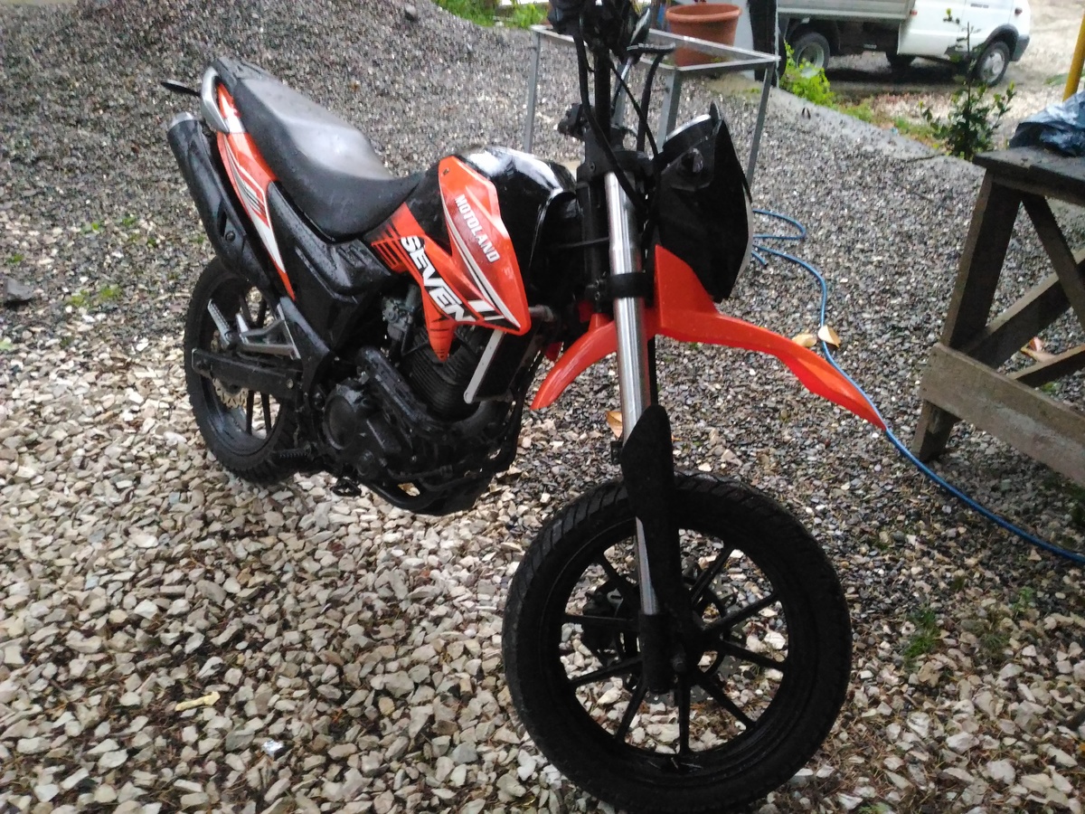

    Моя Семерка )) откатал уже 1300км .... Странно,что пишут за масло плохое . Масло поменял первый раз на 400км ,и оно было довольно чистым заводское масло . Мот хороший ,пока проблем нет . Тоже трогаюсь с 2 передачи ,но у нас гор много,а с 1 на 2 сука иногда нейталь (( может не привык ещё . Крыло на переднее колесо ещё никто не делал ?
