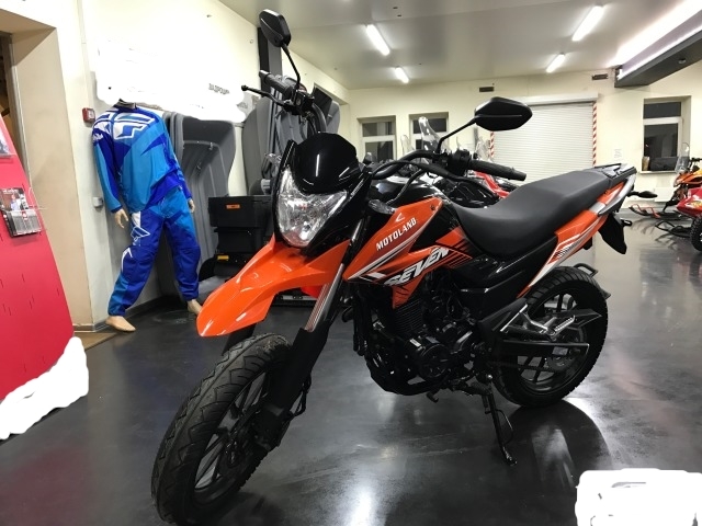

Забрал сегодня свой дрын. Хотел в черном цвете, но получился в черно оранжевом, "малость" поставщик нае.. ошибся, но тоже нормально смотрится)). А ждать еще 3 недели как то не хотелось и взял его. Забрал в коробке, теперь буду собирать конструктор)). Цвет как на фотке.
