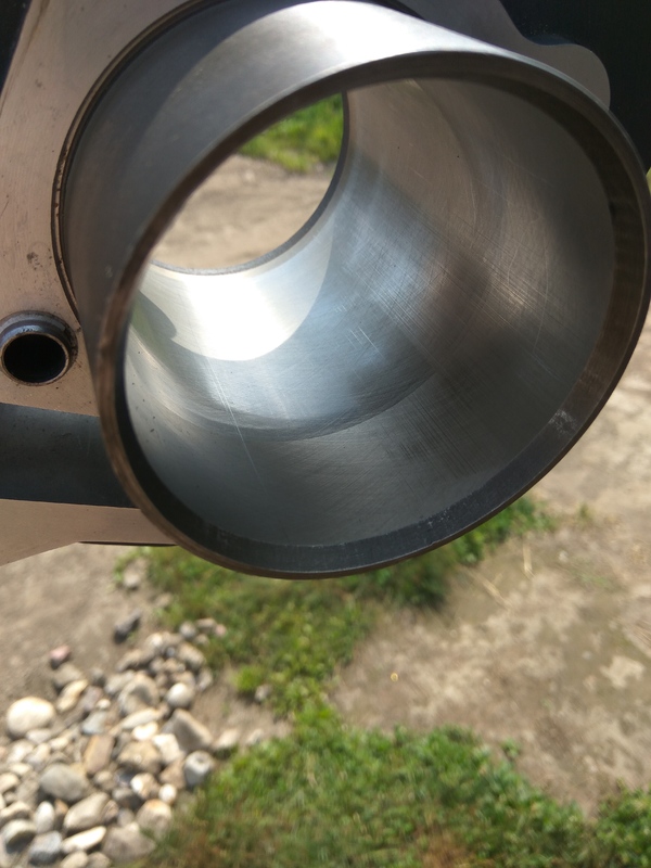

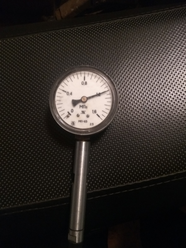

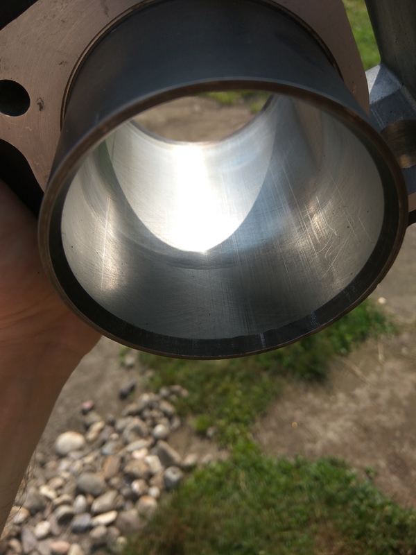

  22. Собрал мот. Шпильки тянул 30нм. Дальше страшно. Прокладки новые, палец тоже. Масло мотюль 5100 10 40 1.8 залил. Выше максимума в ровном положении на см. На подножке чуть ниже мах. Завел, проехал по гаражам. Звуков посторонних не заметил пока. Думаю, дай компрессию измерю. Ткнул компрессометр и охренел. 8.0. В полуобмороке пополз домой. Думаю что то не так. И вдруг как щелкнуло. Газ не вывернул когда мерил. Ночью пошел обратно. И вот. Дальше не удержал. Он под углом встает. И вот фотки цилиндра. Нет зеркала.
