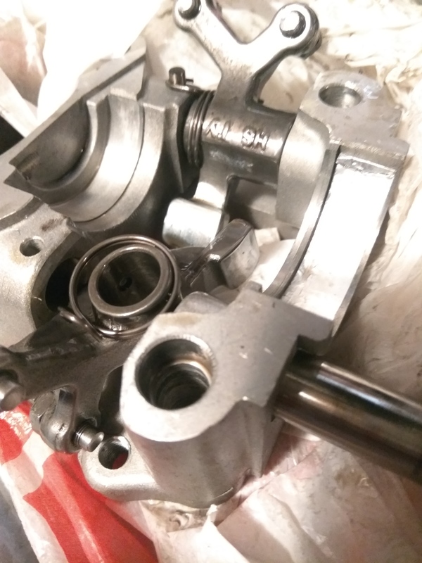

Так вроде рокера просто на осях сидят.
Вобщем я теперь пешеход. Сегодня поехал. Тянет как то не так. Натяжитель подлатал. Вынул оську храповика и подтянул пружинку. Перестал отскакивать. Звук после натяжки цепи на низких оборотах уменьшился. На оборотах после прогрева стрекочет как зараза. Померил компрессию. До разбора было 12.5. Стало 8.0. Впереди между головкой и цилиндром масло потекло. Прокладке кирдык. Думал встанет повторно. А ее поменять надо двигун снимать. Ну что ж. Опять разобрал. Только на этот раз масштабнее. Палец в шатуне имеет практически незаметный люфт. На пальце выработка 0.01 в центре и один край. И он эллипсом на 0.01. Поршень и циллиндр завтра замерять буду и закажу запчасти. В выходные надеюсь привезут.
Вобщем так. Снял болт с пружинкой натяжителя грм. Нажал отверткой. 2 щелчка. Проехал, прогрел до стрекотания. Опять снял болт. И опять 2 щелчка продавил.??? Че за... Кирдык храповик? Попробую его подточу. Но руками не сдвинуть его. Кстати , есть ли разница какой стороной его ставить? У меня стоял буквой т в кружке снаружи вверх. Может не правильно? Влезает и так и так.
Напугали. Это точно. Вчера разобрал двигатель. Хон на месте. Люфт поршня отсутствует совсем. На юбке еле заметные следы трения. Обнаружил, что подшипники распредвала проворачивались внешним краем. Подложил 1 слой фольги. сели как надо. При сборке появилась течь масла на трубке подачи масла в головку. Сегодня куплю и заменя медные шайбы. Звук не изменился. Пощелкивает. Храповик натяжителя вроде держит. Может и правда проскакивает назад? Рукой не идет. Когда его ставил помог тонкой отверткой. Но звук и правдо похож на цепь.
