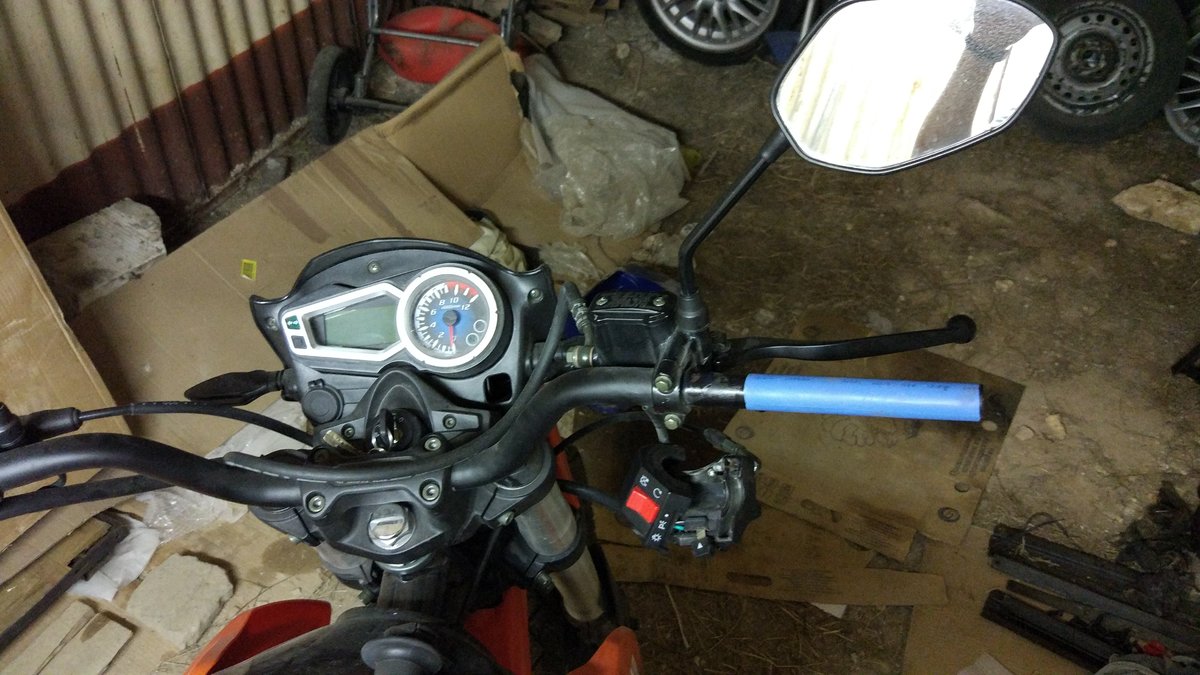

    Диаметр руля меньше чем внутренний диаметр ручки, вследствии чего ручка болтается на руле, на скорость не влияет ,но немного раздражало )))

    А у нас погода отличная, катайся и катайся ) Вчера одел термоусадку на ручку газа, правда люфт полностью не ушел. И юсб врезал в левую пустую дырку в приборке. Может кому пригодится, ниже ссылку оставлю. Правда пришлось немного рассверлить пластик. Ссылка на АЛИ: https://ru.aliexpress.com/item/Waterproof-Dual-Usb-Port-Car-Charger-Adapter-Dust-Proof-5V-2-1A-1A-Universal-Car-Charger/32782085664.html?spm=a2g0s.9042311.0.0.B54UvQ
