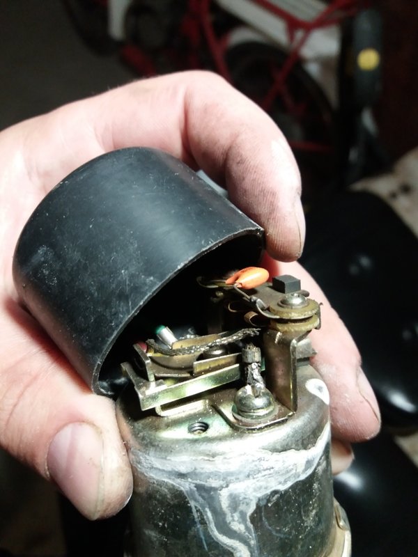

  6. Родной бензонасос починил положил в запас. Проводимость сгорела. Конструкция конечно так себе.

  10. Бензонасос сгорел наконец то, а то никак у всех. Родной с завода стоял. Хорошо что запасной возил. На Али брал за 1000. подошел как родной, только трубки потолще, но шланги натянул. Сгорел в самый не подходящий момент в 110 км от дома в горах где связи нет. Родной думаю сделаю проводок оплавился и отпал, положу его в запас.

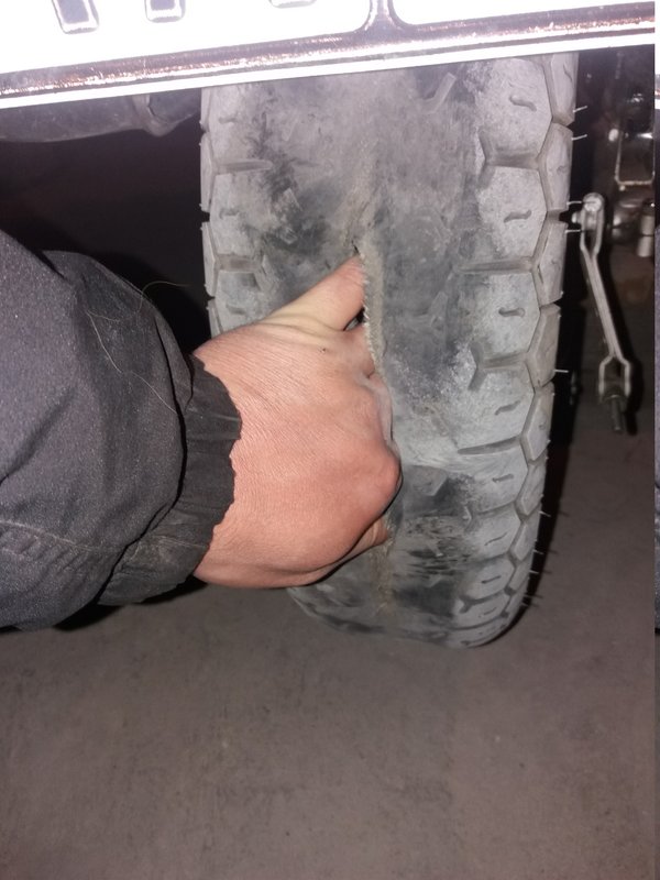

  11. Колесо кстати лопнуло. Изкатал до корда. Пробег 9900км
