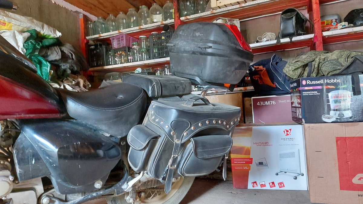

  12. Газ, сцепление не смог подобрать такие, чтобы без гемора встали, поэтому родные проложил более прямым путем, тормозной шланг подлиннее купил.
  13. Довольно удобно-ручки выше зеркал большинства автомобилей
  14. С ростом ~ 190 см вполне удобно-кисти и плечи по одной линии, спина прямая, подмыхи продуваются)
  15. https://vk.com/market-170171504?section=album_5, зеркала уже сам с алика, хотя и руль, не удивлюсь, оттуда же. Но довольно крепок, т.к., к сожалению, уже проверил.

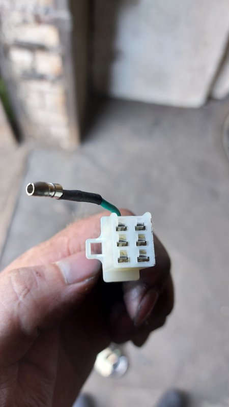

  22. Добрый вечер. Есть 2 пульта. Один электрик сказал, что они цифровые и подключить напрямую их получится, но работать они вообще не будут, нужен блок управления-всё из-за кнопок поворота. Вопрос-возможно ли их подключение, без доп. приблуд и, конечно, работающих?
